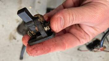

  • Aber zu was willste da dann ein Zündschloss verbauen, das kann man auch ohne bewerkstelligen.
    Mit dem Kill über Lichthupe ist eine gute Idee. Könnte ich mir vorstellen. Mir ging es in erster Linie um die Theorie. In meinem Fall ist es aber so, dass ich schon länger nach normalen S51-Vape Schaltplan verkabelt habe. Nur halt ohne Blinker. Sollte mir irgendwann das passende N-Lackset mit Originallack in die Hände fallen, würde ich das eben gern verwenden und das Zündschloss drunter beibehalten.

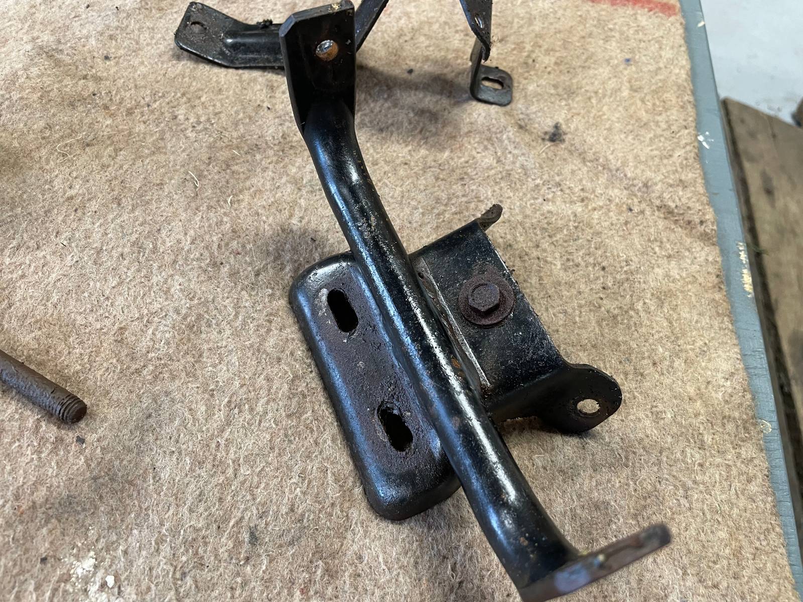

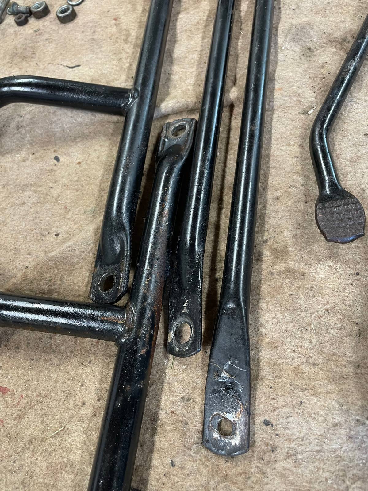

  • Detailbetrachtung:

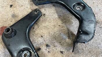

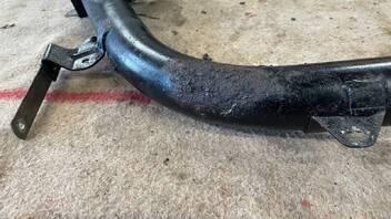

    Die Rahmenteile haben alle kleine oder größere Roststellen. Hauptsächlich der Hauptrahmen im Bereich des Herzkastens, weil dort Tieren Erde reingeschleppt hatten und der Rahmenobergurt. Die andere Teile haben eher kleinere Macken.

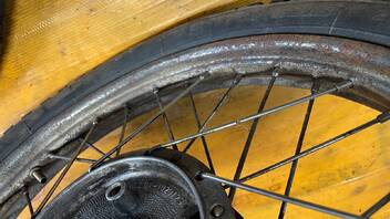

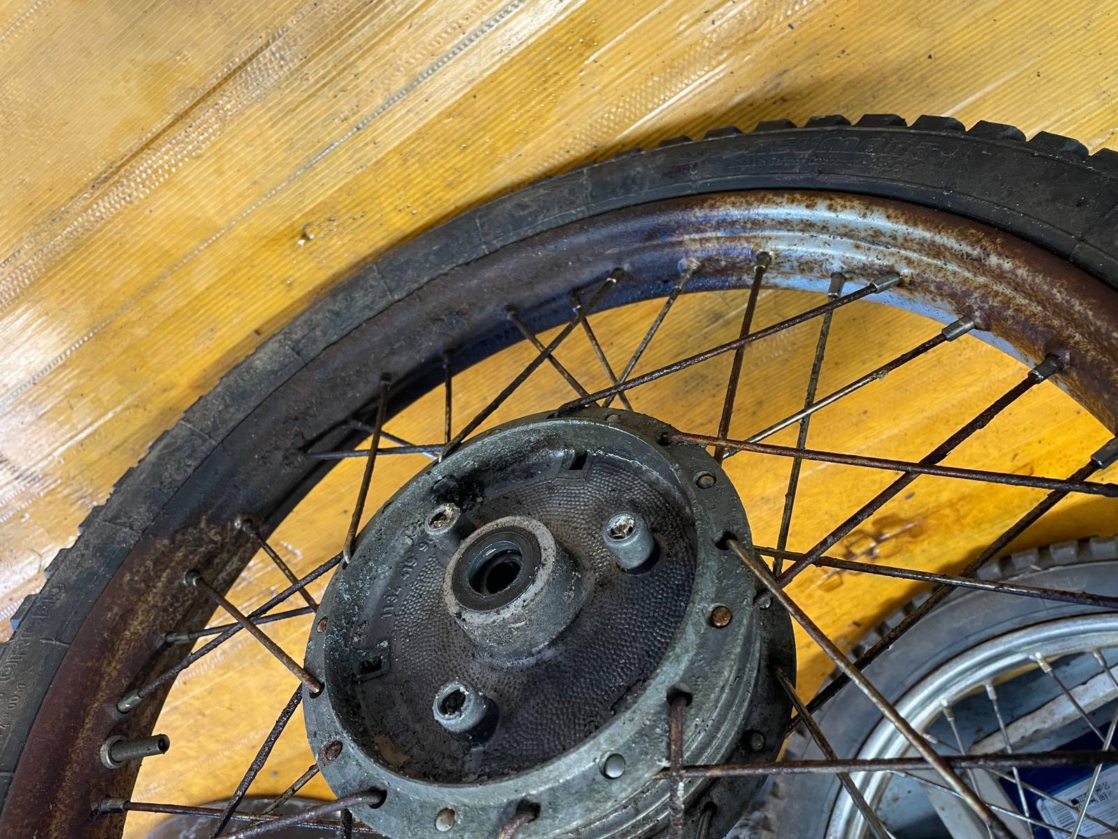

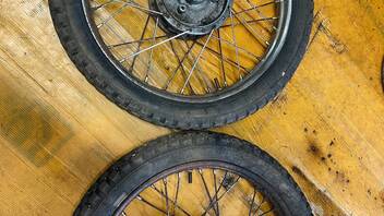

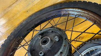

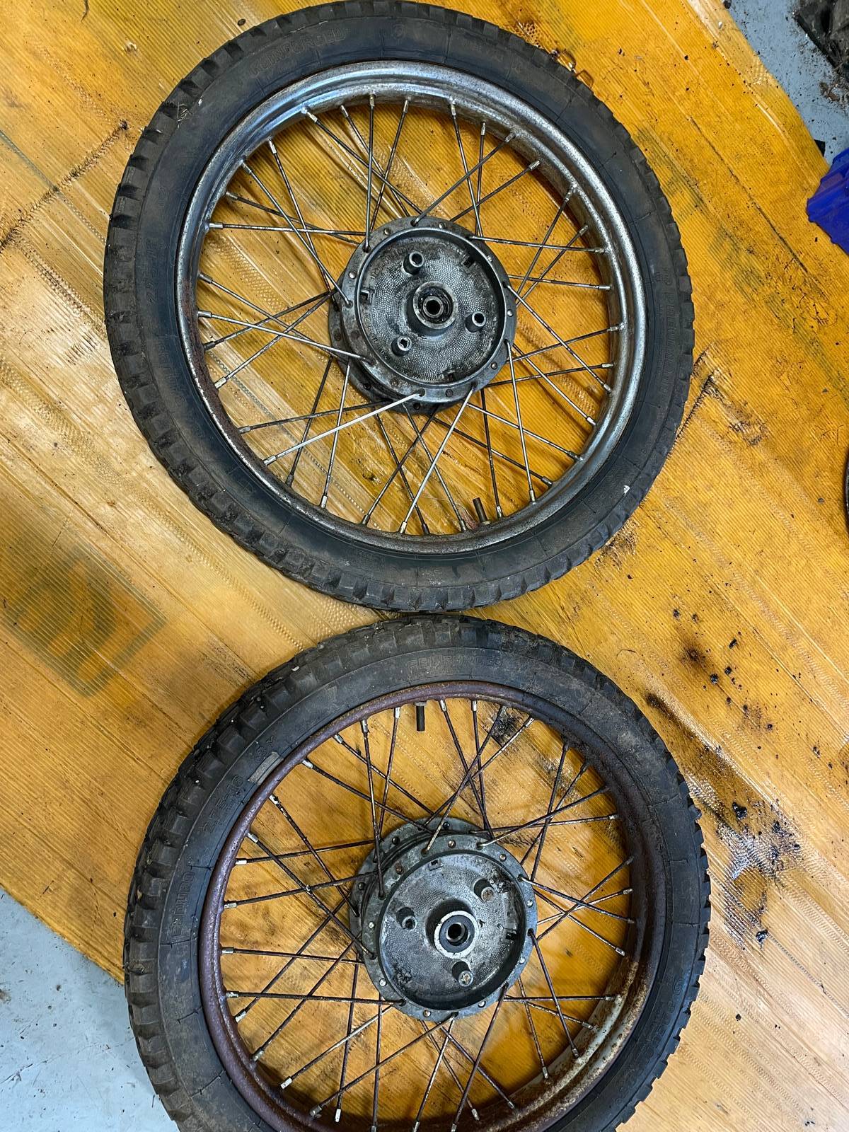

    Hier die Felgen

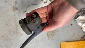

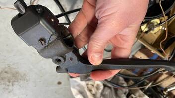

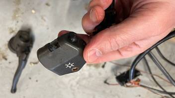

    die Armaturen

    Puh, ich würde die Felgen und die Armaturen wahrscheinlich sandstrahlen und die Armaturen dann mit schwarzem Dosenlack neu lackieren oder in Alu belassen.
    Die inneren würde ich im Ultraschallbad reinigen und dann in WD40 einlegen und nach zwei Wochen mal schauen ob die noch funktionieren.
    Bei den Felgen würde ich die Speichen raus flexen. Die Außenringe sandstrahlen und grau mit Dosenlack lackieren. Gibts einen Farbton der halbwegs passt? Vielleicht fängt das nach einiger Zeit dann wieder leicht an zu rosten aber das unterstützt dann die Patina des ganzen Mopeds. Selbst neu einspeichen, am besten mit neuen DDR-Speichen. Zentrieren lassen kostet bei uns nur 25€.
    Die Naben würde ich mit der Messingbürste aufarbeiten und so lassen. Oder sind alle Teile der Felge original in grau lackiert gewesen?

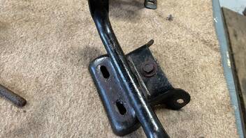

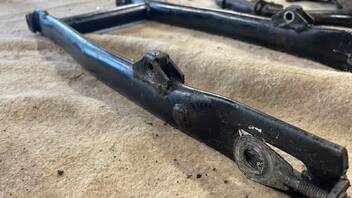

    Die Rahmenteile würde ich nur reinigen und die Roststellen mit Owatrol behandeln. Bei der Schwinge sieht die eine Schweißnaht der Stoßdämpferhalterung schlecht aus. Also nur halb auf die Schwinge geschweißt und mehr an der Halterung. Oder täuscht das?
    Den Rahmen würde ich nur an der Roststelle sandstrahlen um zu schauen ob die Stabilität noch gegeben ist. Wenn nicht, kann an der Stelle auch unsichtbar ein Verstärkungsblecht angeschweißt werden.

  • Die Rahmenteile würd ich mit Schlacke strahlen. Die Armaturen mit Glasperlen für eine feinere Oberfläche. Anschließend mit 2k Acrylharzlack Lackieren oder Pulvern. Das kostet Zwar mehr als ne sprühdose, erzeugt aber eine deutlich robuster Oberfläche.
    Wenn der Rost an den Felgen nur oberflächlich ist würd ich die auch Strahlen und anschließend Lackieren oder verchromten.
    Sollte der Rost tiefer sitzen und kleine kraterchen gebildet haben, dann würd ich die Felgen in Schrott werfen. Da ist dann das Material geschwächt. Son kolabierendes Laufrad ist nicht lustig :rotate:

  • Ich würde alle Rahmenteile Sandstrahlen, grundieren und schwarz lackieren, gibt es Alles in2K aus der Spraydose.
    Die Felgen waren früher verchromt, wie ich mich erinnere. Die müsste man dann neu verchromen lassen.
    Neue DDR-Seichen? Woher bekommt man die?
  • Die Felgen waren früher verchromt, wie ich mich erinnere. Die müsste man dann neu verchromen lassen.
    Dann erinnerst du dich falsch,
    verchromte gab es nicht.
    Die Stahlfelgen bei der Enduro waren Silber lackiert, im selben Farbton wie die silbernen Lacksets.
    Die S51 Enduros wurden mit Stahlfelgen bis ca. 1987 gebaut, danach hatten sie auch Stino Alufelgen.

  • Ich würde das mit Owatrol einreiben und zusammenschrauben. Die Felgen und Speichen würde ich so lassen, Naben nicht polieren! Hammergeil :love:
