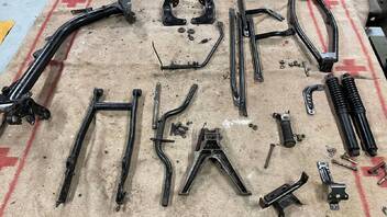

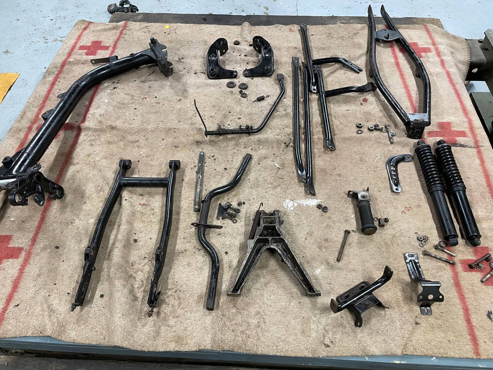

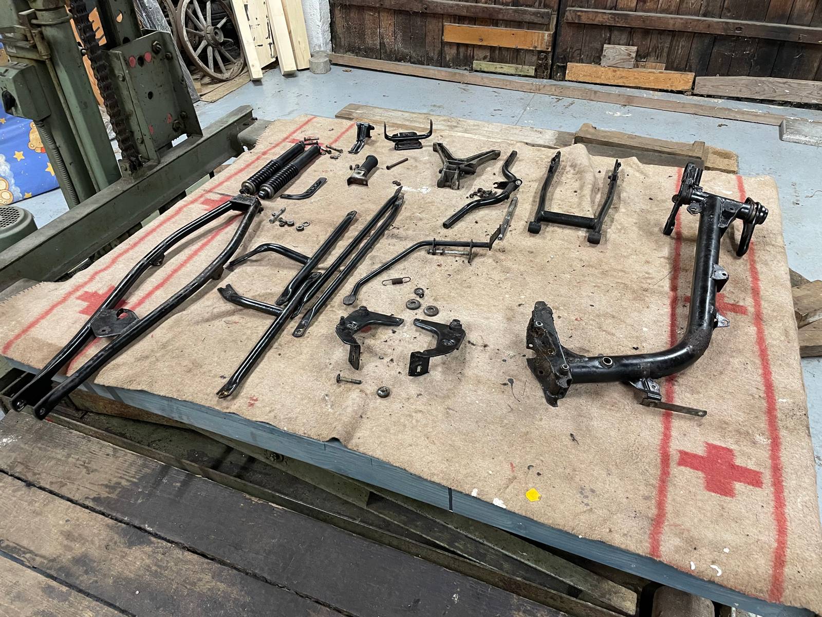

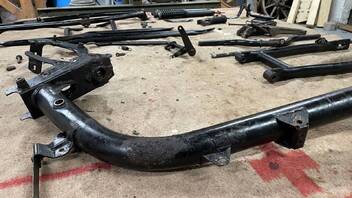

  • Es ging wohl sogar der Schwinglagerbolzen problemlos raus? Sehr gut!
    Für den Fußrastenträger gibt es verstärkte Laschen zum Anschweißen. Dann lohnt es sich auch gleich, ringsum zu schweißen. Das ist stabiler als die originale Viertel-Schweißnaht.
