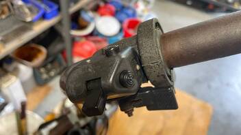

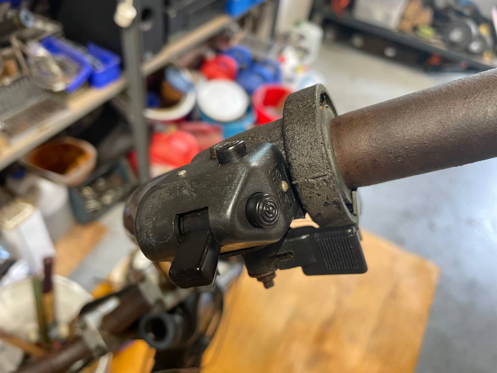

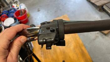

    Bei der Ausführung hier ohne Zündschlüssel habe ich mich gefragt, wie man den Motor abstellt!? Soll man den Choke ziehen oder ist einer der Druckknöpfe an den Armaturen für die Zündunterbrechung da?
    Genau, links an der Lenkerarmatur ist der Auf/abblendschalter und der Taster für die Hupe und rechts der Schalter zum Licht aus/einschalten und der Taster zum Motor abstellen.

  • Bei dem neuen Lenker haben wir an ein komplettes Set gedacht - Enduro Lenker + Bowdenzüge + neue Armaturen. Die Armaturen in der neuen Ausführung passen aber nicht zu dem N Kabelbaum mit dem Zündunterbrecher an der rechten Armatur. Was würdet Ihr in der Hinsicht machen? Wenn der Kabelbaum sowieso neu kommt, dann gleich auf Zündschloss und Blinker umbauen oder alles so belassen weil es original ein N ist. Also Kabelbaum von einer N und Lenkerarmaturen von einer N?

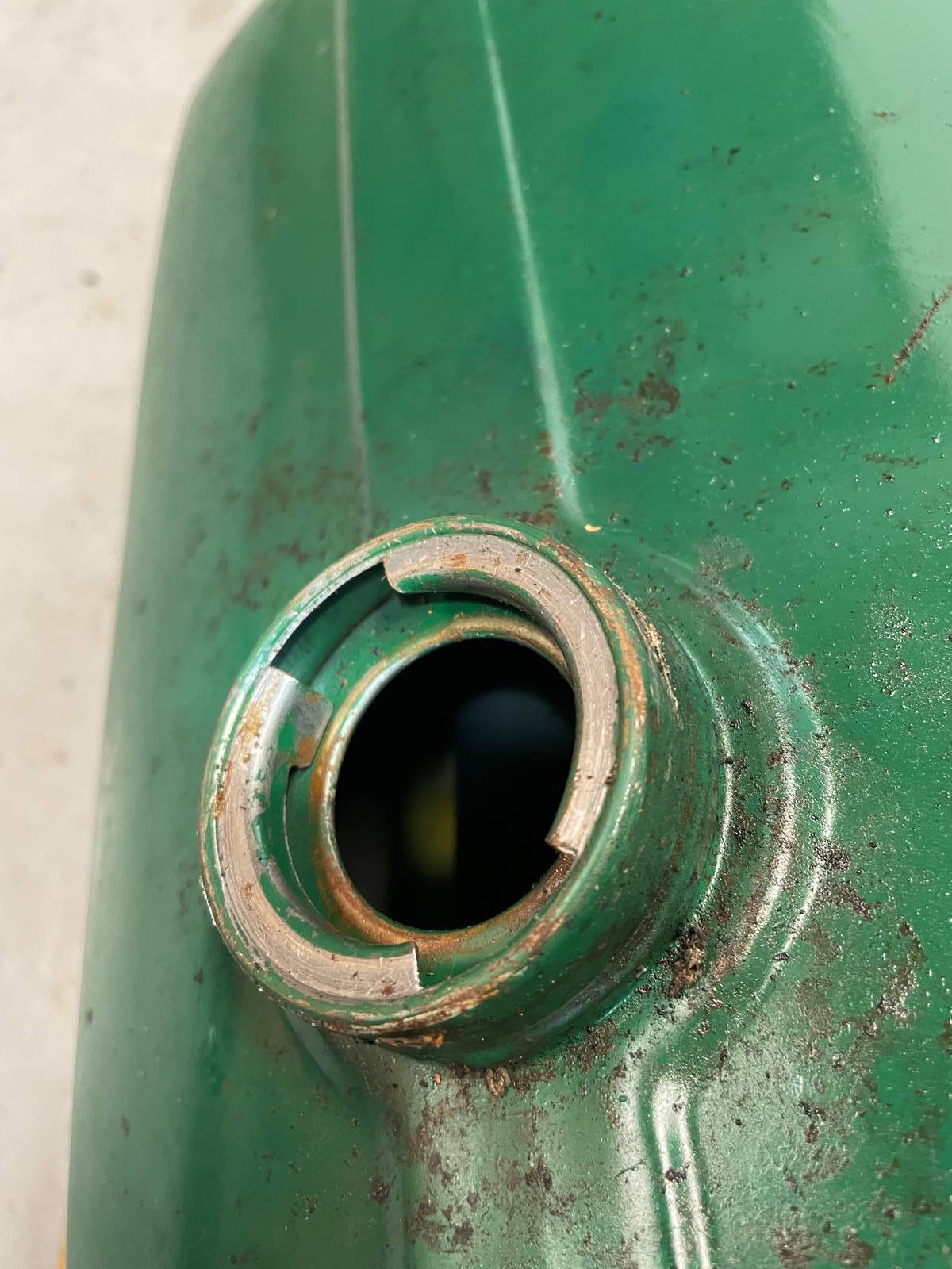

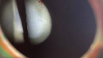

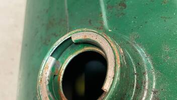

    Den Tank habe ich versucht zu fotografieren. Ein paar Rostpickel sind zu sehen, aber meiner Meinung nichts Gravierendes.
  • Was für ein super Zustand! Das würde ich alles so lassen und etwas aufarbeiten! Die Qualität von Nachbauschaltern ist wirklich mies! Aber den Kabelbaum erneuern würde ich wahrscheinlich auch, da die alten Kabel spröde sind.
