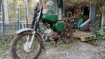

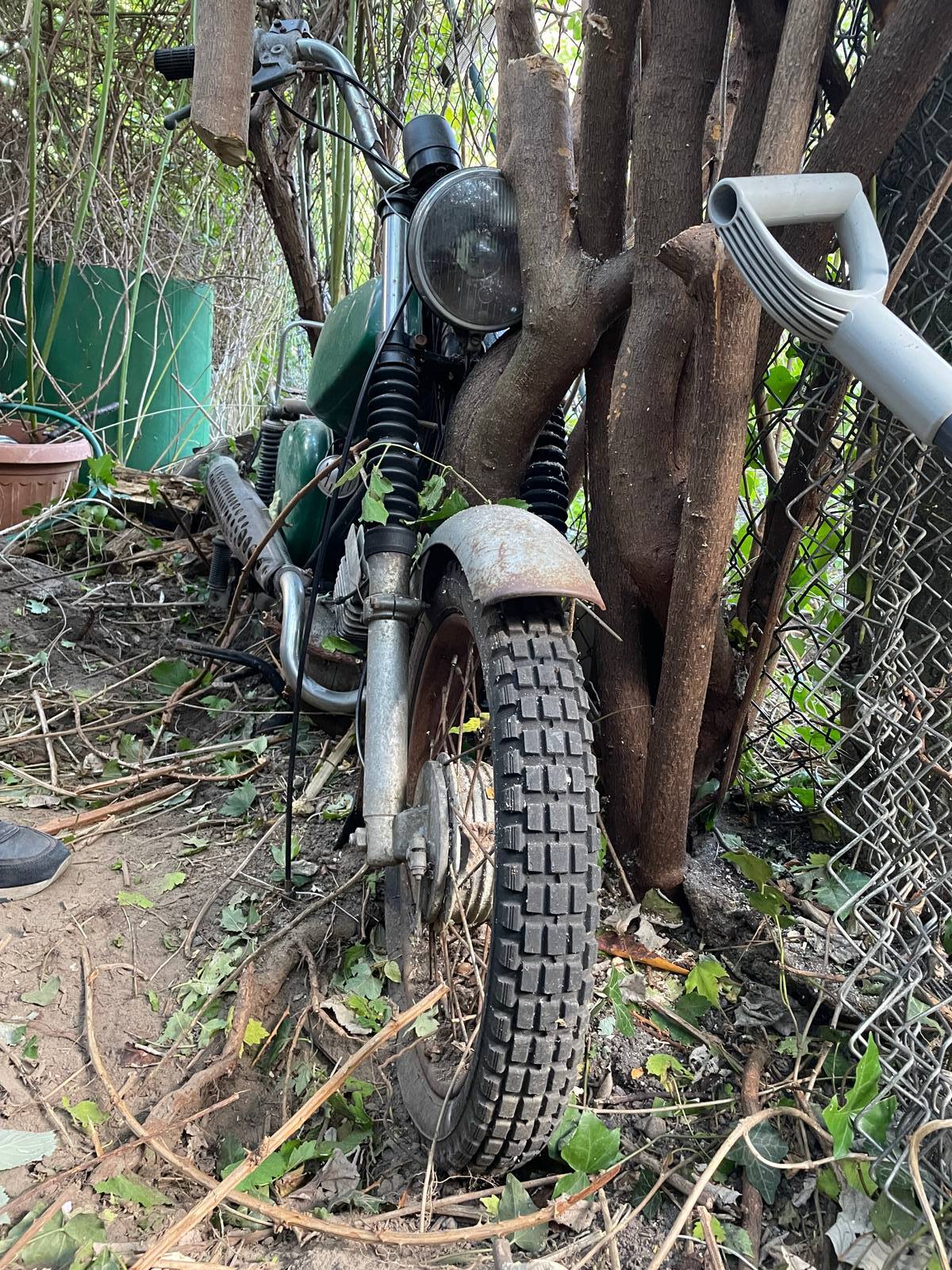

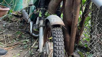

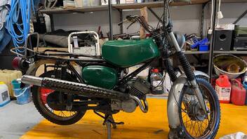

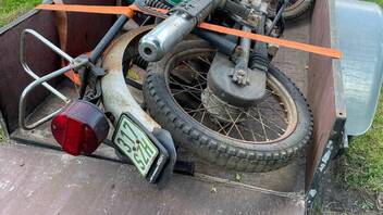

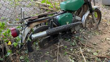

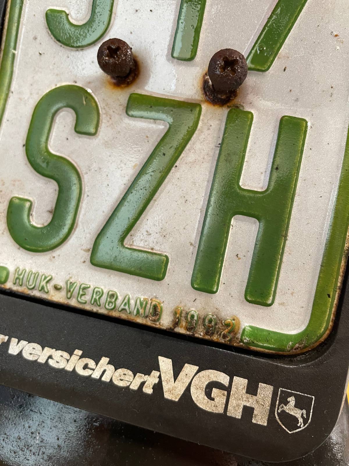

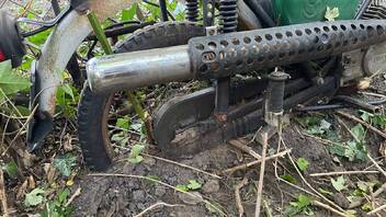

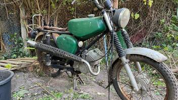

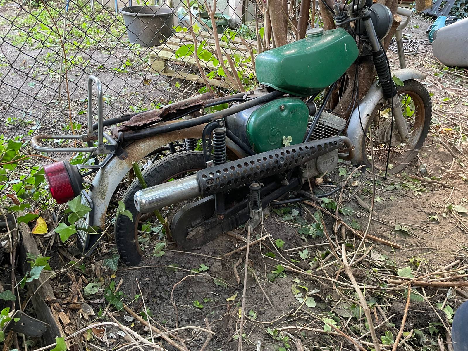

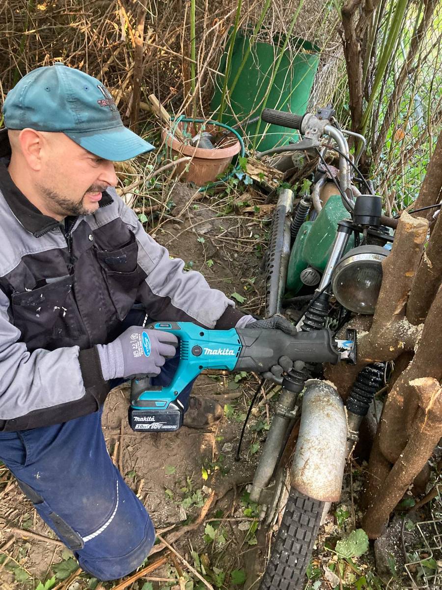

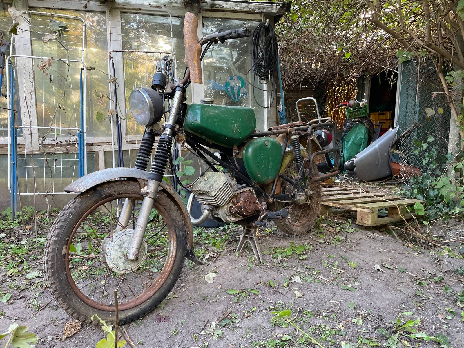

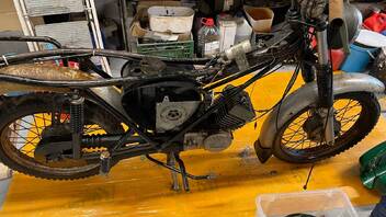

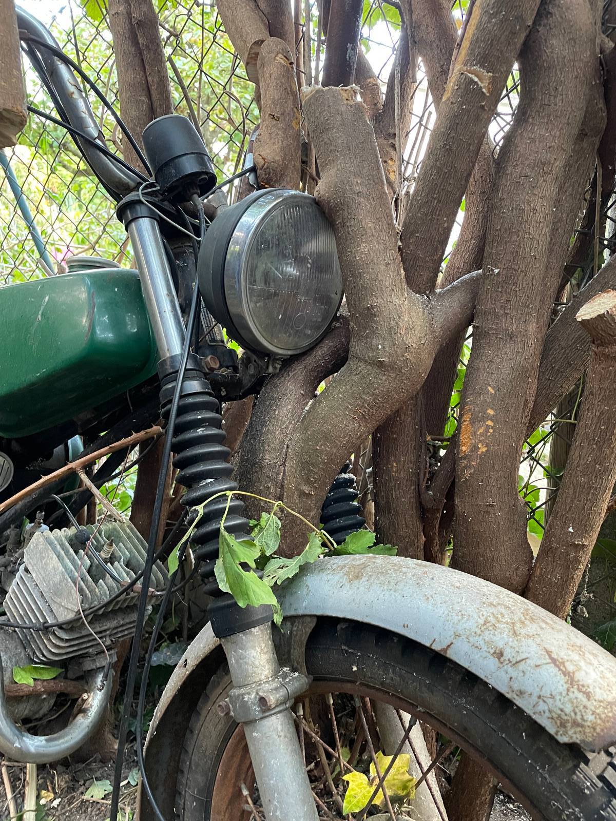

    Ein Freund der seid den 90zigern nicht mehr hier in der Gegend lebt, erwähnte mal, dass sein Summi noch irgendwo im Garten seiner Eltern stehen müsste. Irgendwann hatte ich Ihn so weit ermutigt, dass er eine Suchaktion im Garten gestartet hat, als er zu Besuch bei den Eltern hier in Rostock war. Er hat Sie wirklich wieder gefunden und nach einem Tag Arbeit war Sie vom Gestrüpp befreit. Durch die Telegabel war schon ein ordentlicher Ast gewachsen, hier kam ich dann noch zu Hilfe, um das Moped komplett zu befreien. Der Zustand war erstaunlich gut. Anhand des letzten Versicherungsschildes konnten wir rekonstruieren, dass sie seit 1992 dort stehen musste! Der Busch hatte augenscheinlich, wie eine Garage fungiert.
    Was wollen wir jetzt machen?
    Ich habe eine Garage und Schraubererfahrung. Früher haben wir alles an unseren Mopeds selbst gemacht, bis auf die Getriebezerlegung. Der Spaß mal wieder an einem Moped zu schrauben und es auf die Straße zu bringen ist unsere Motivation. Es stand schon vor der Suchaktion fest, dass ich Ihm dabei helfen werde. Wir sind so verblieben, dass wir das Moped erstmal technisch auf Vordermann bringen, so viel wie möglich erhalten wollen und er die Papierlage klärt. Er hat den alten Kaufvertrag gefunden, aber ansonsten sind keine Unterlagen weiter aufgetaucht. Papiere hat er beim KBA beantragt. Es ist eine S 51 N Enduro.

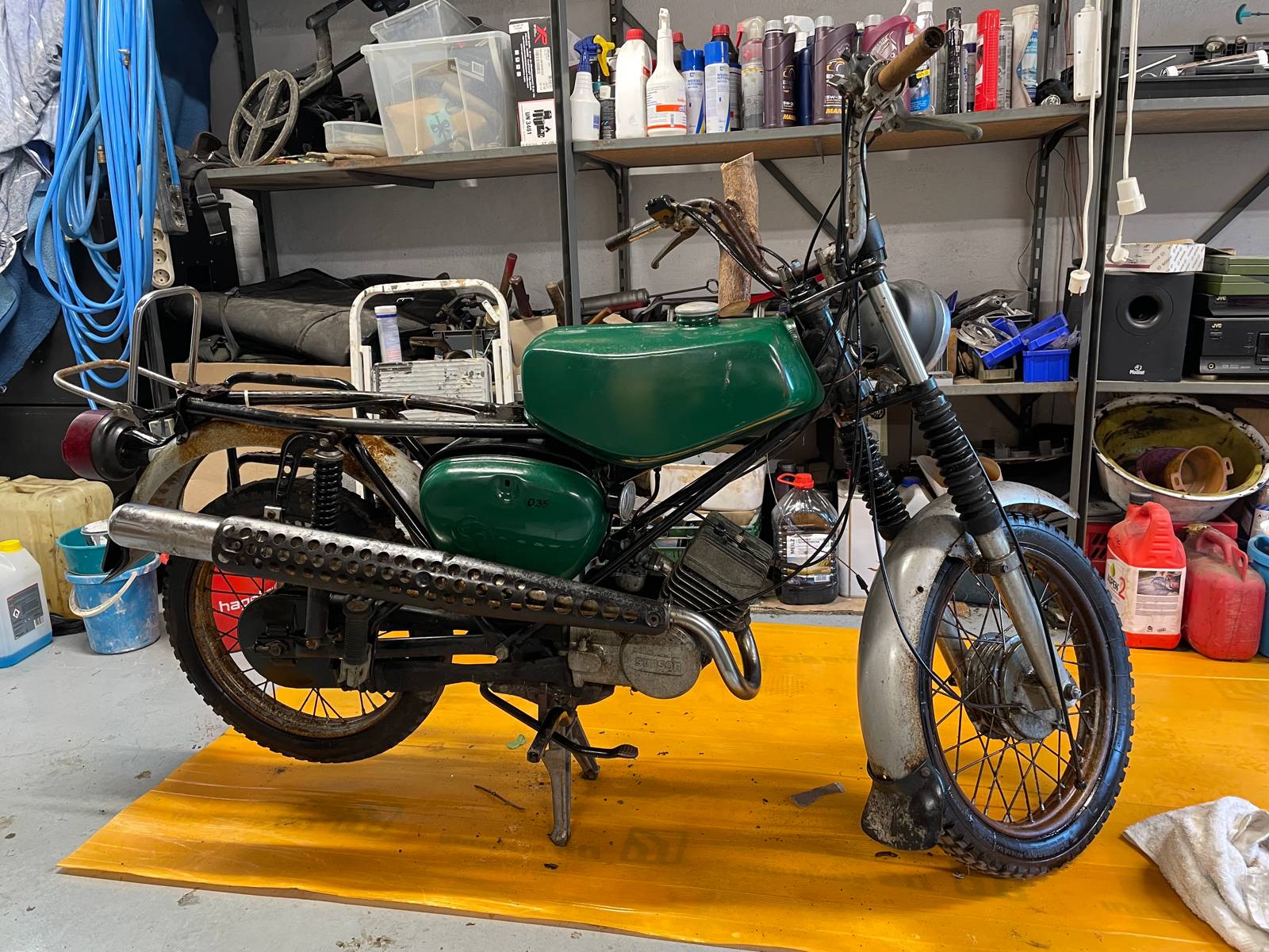

    Zustand:
    • Oberflächenrost am Rahmen, Schutzbleche, Stahlfelgen, Abgasanlage
    • Lenker nicht mehr zu gebrauchen

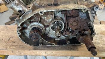

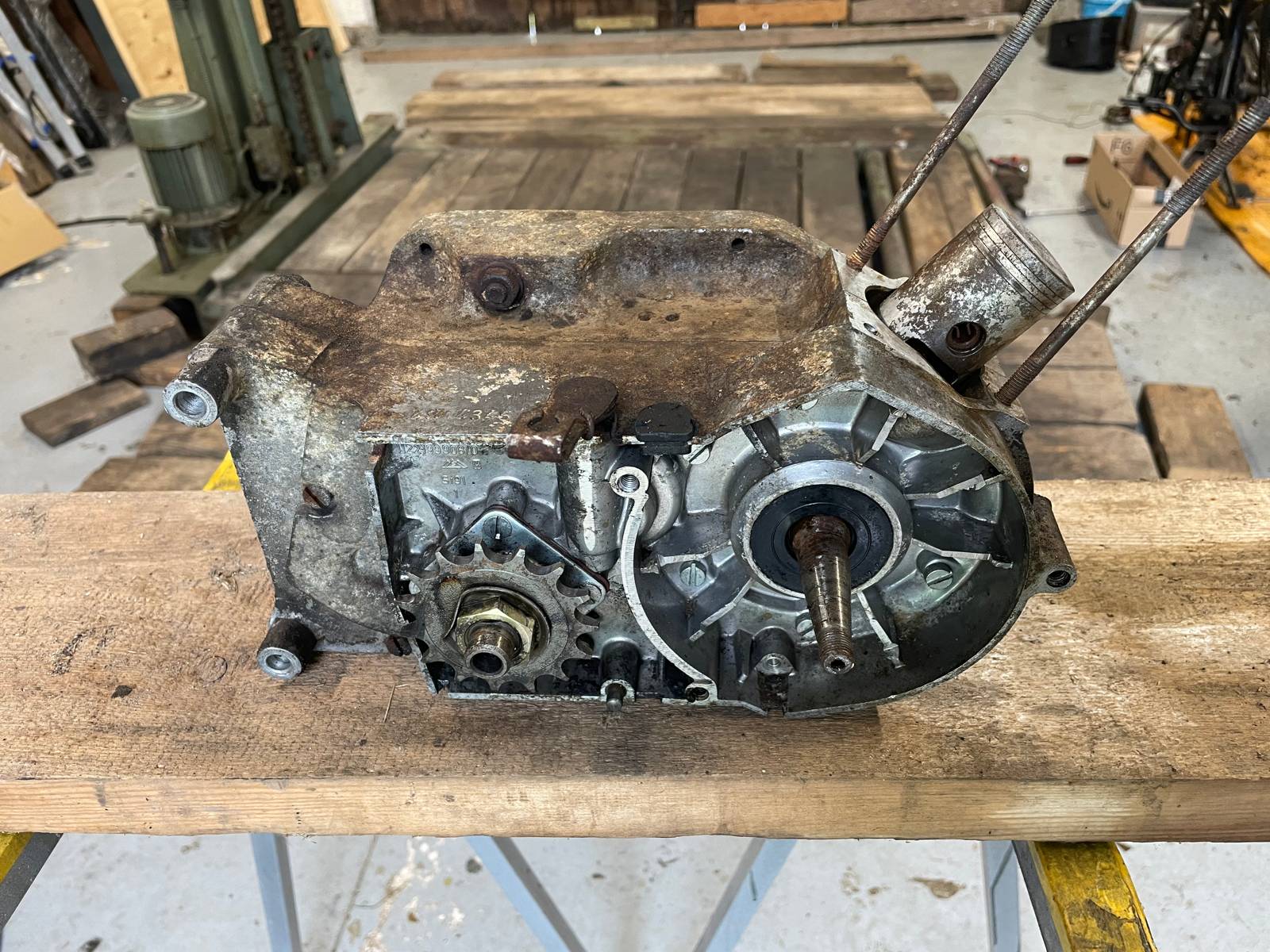

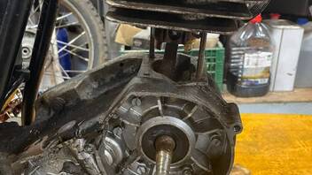

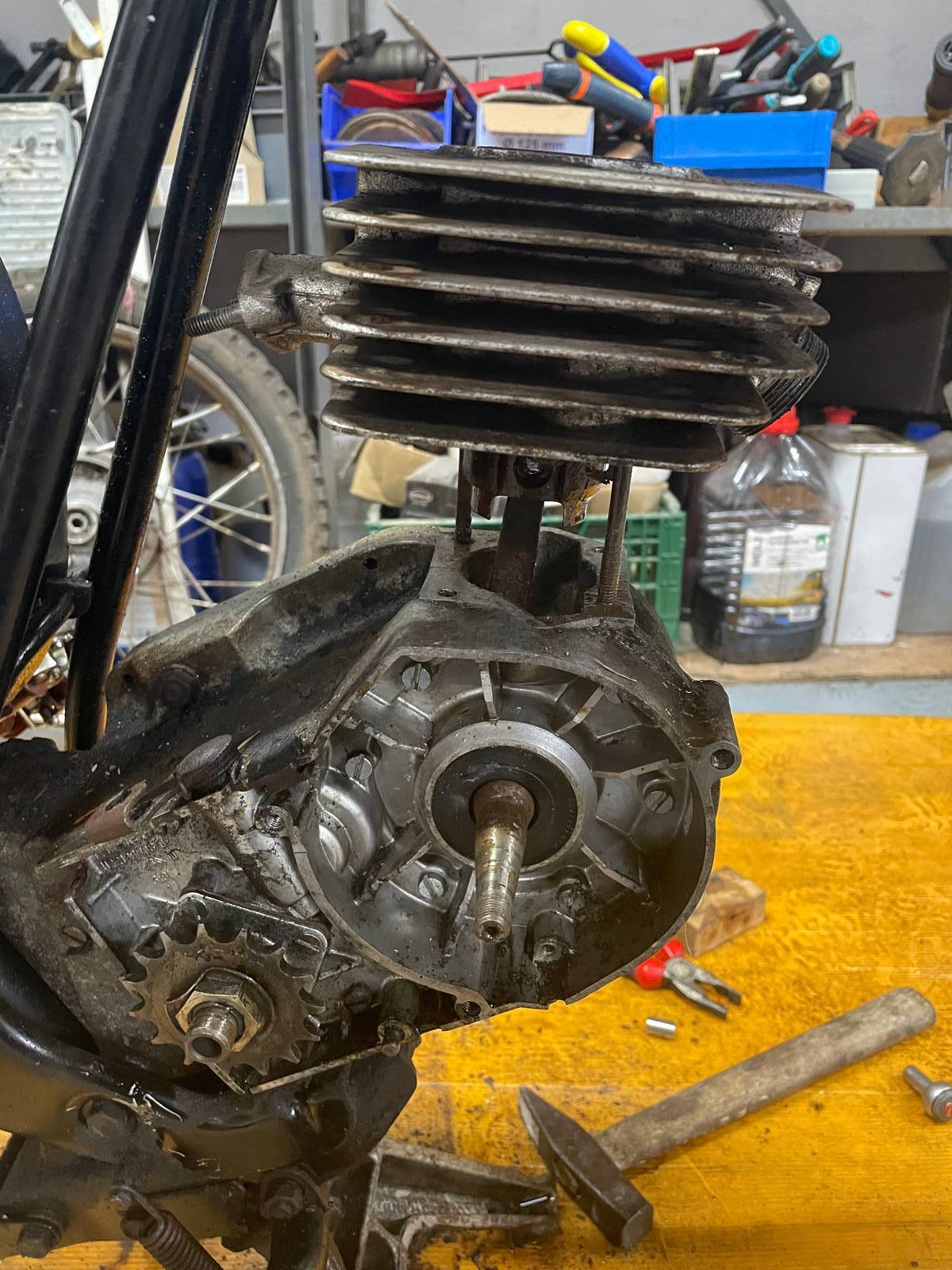

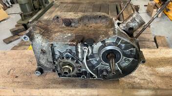

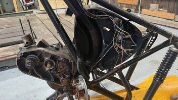

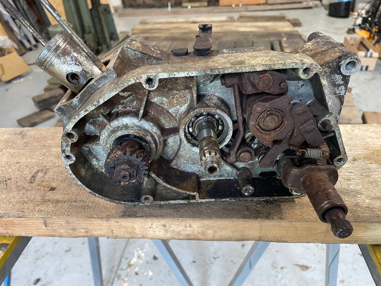

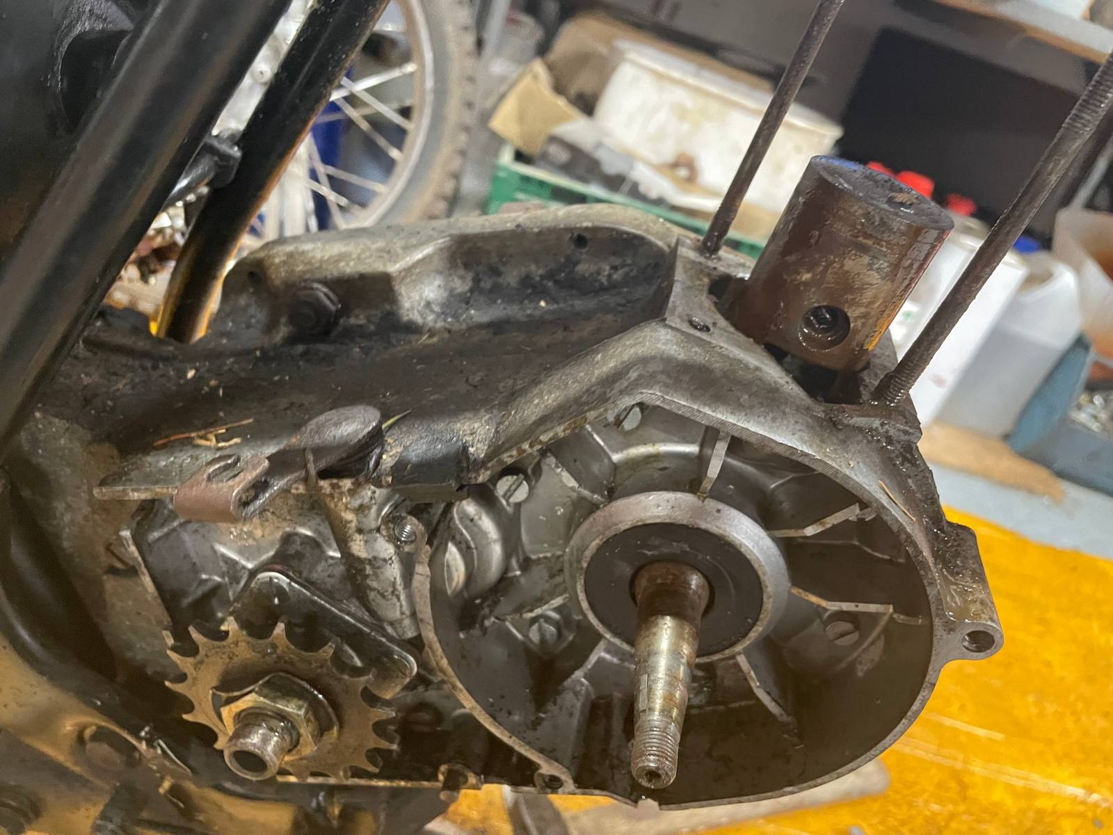

    • Motor: hier hatte er damals an der Kupplung geschraubt und so stand das Moped noch da – Kupplungsseitendeckel ab – Kein Getriebeöl drauf, Motor fest
    Beginn der Arbeiten:
    • Großzügiger Einsatz von WD40

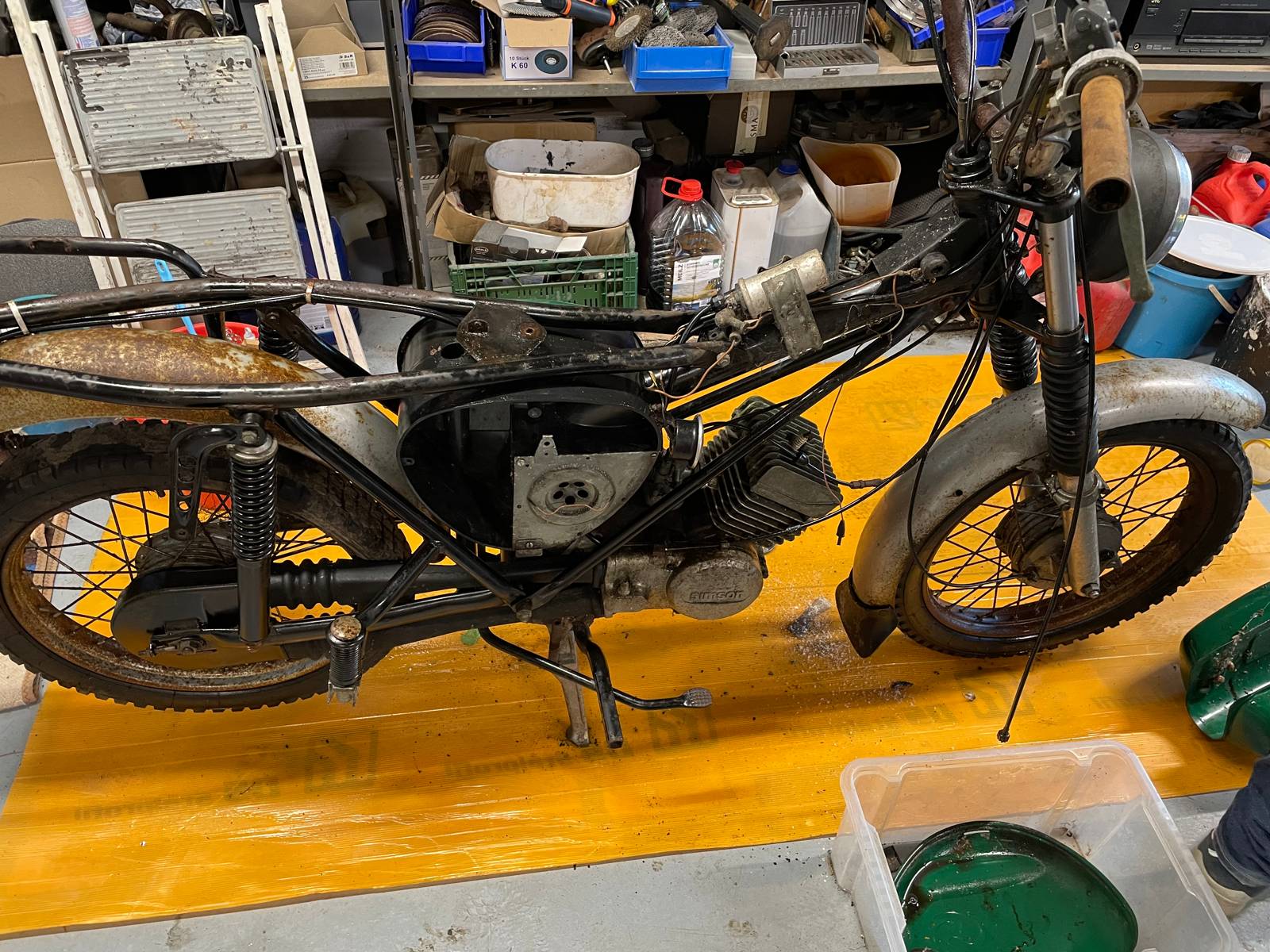

    • Zerlegung und Zustandsbewertung
    • Zylinder mit Hitze und Zeit gelöst

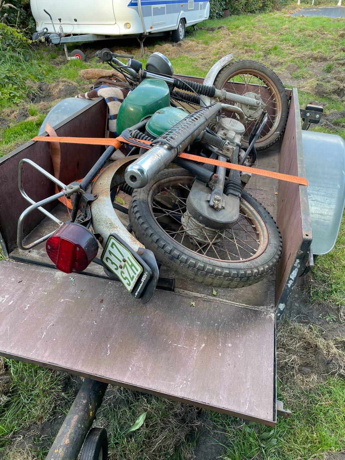

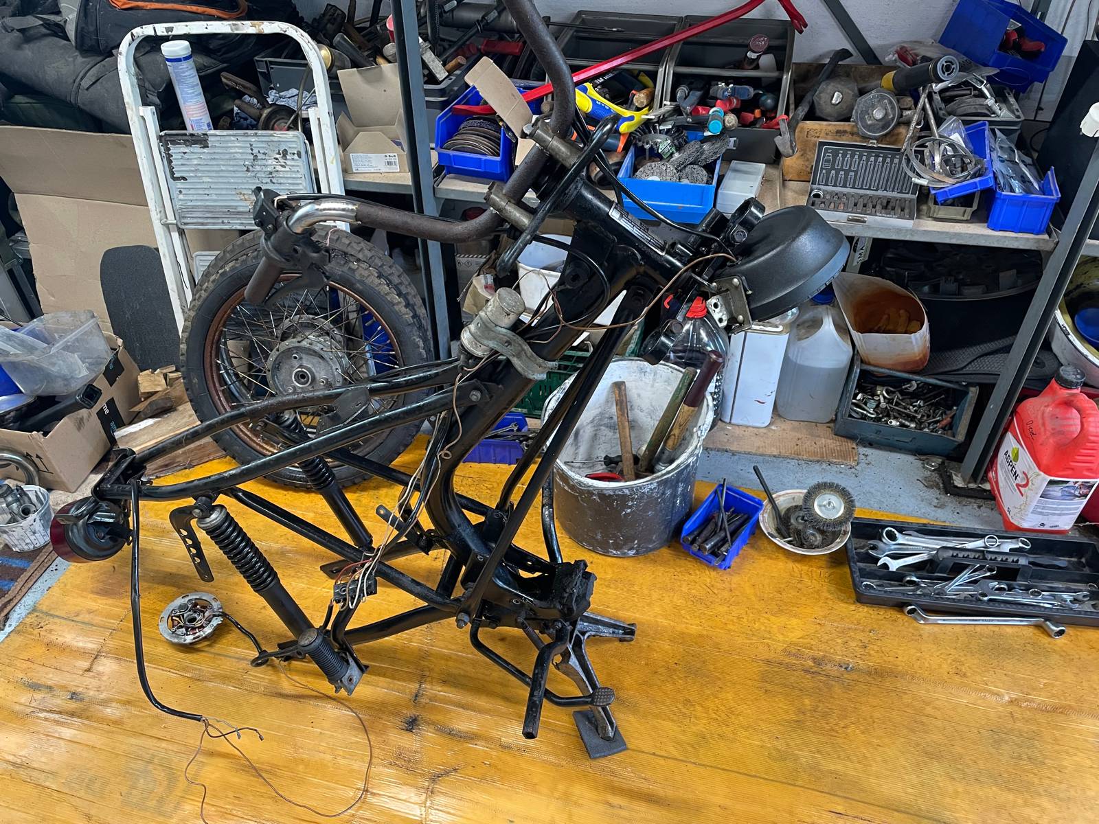

    Jetzt stellt sich die Frage des weiteren Vorgehens. Der erste Punkt ist der Motor. Wegen meiner fehlenden Erfahrung mit der Getriebezerlegung / Motorzerlegung stehen wir vor der Entscheidung, ob wir es trotzdem selbst machen oder komplett an einen Fachmann übergeben. Dann sicher Jemand hier aus dem Forum.

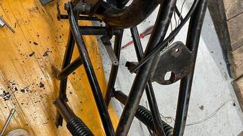

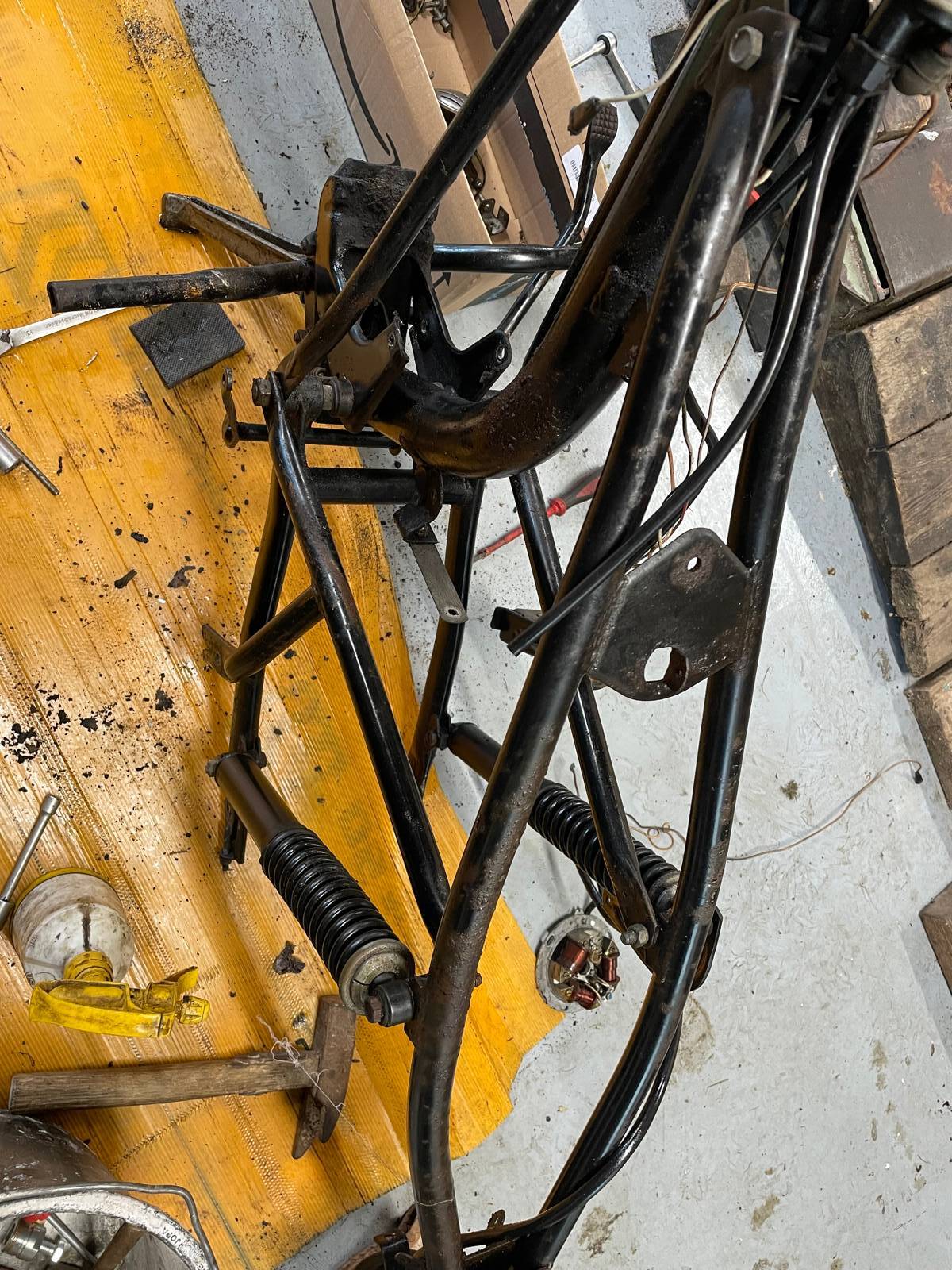

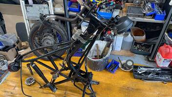

    Der nächste Punkt ist der Rahmen. Er hat stellenweise Oberflächenrost und der Lack wird an diesen Stellen nicht zu retten sein. Ansonsten steht er noch gut da. Wenn wir die Philosophie weiterverfolgen und das Moped nur technisch fit machen, würde eine Entrostung und eine anschließende Teilbereich Lackierung mit Hausmitteln ausreichen. Die zweite Möglichkeit wäre, wenn man sich sagt, wir haben alles schon so weit zerlegt, dann zerlegt man den Rahmen auch noch und lässt alles extern lackieren oder Pulverbeschichten. Das würde dann mehr Aufwand und Kosten bedeuten.
    Der Rest ergibt sich:
    • Räder aufarbeiten, Schläuche und Bereifung neu
    • Tank, Seitendeckel, Schutzbleche aufarbeiten
    • Lenker neu
    • Bowdenzüge, Schalterarmaturen neu
    • Lampeneinsatz neu
    • Kette neu, Kettenschläuche neu
    • Sitzbank neu
    • Telegabel Simmerringe, Faltenbalge, Öl neu
    • Fußraste mit Seitenständer neu

    Den Motor könnt ihr an zb. TommyMaul schicken DL: Motorregeneration, Tuning und Zylinderschleifen
    Wenn ihr die technisch Fit machen wollt muss die eh komplett zerlegt werden und die Buchsen von der Schwinge, Motorhalter usw neu werden und da würde ich dein Rahmen strahlen und pulverbeschichten lassen.
    Einmal ordentlich gemacht und dann habt ihr das ruhe.

    Komplett zerlegen und zwei Haufen machen für Teile die noch ok sind und Teile welche definitiv ersetzt werden sollen.
    Bei AKF jede einzelne Explosionszeichnung durchgehen und sich die Teile auf die Merkliste setzen welche gebraucht werden.

  • Das Modell ist eine N also eine S51 N Enduro. Die Variante kenne ich aus meiner Jugendzeit überhaupt nicht. Keine Zündschlüssel, keine Blinker ... Die Billigvariante der normalen Enduro. Sie wurde als Werksmotorrad vom Überseehafen zur Wendezeit gekauft.
  • Ich bin echt erstaunt, dass die Enduro nach 33 Jahren im Freien bei Wind, Wetter und Salzluft noch so gut aussieht.

    Viele Teile kann man sicherlich noch gebrauchen...scheiß auf ein paar Rosflecken. Lackierte Teile kann man super mit einem öligen Lappen putzen. Der Schmutz (und auch Rost) löst sich und konserviert gleichzeit etwas. Von "mit Hausmitteln" ausbessern kann ich abraten. Entweder in einem passablem Zustand lassen und konservieren oder gleich richtig und pulvern lassen. Aluteile bitte nicht überlackieren, sondern mit Topfwolle oder ähnlichem säubern. Klappt wunderbar.
    Was gar nicht mehr geht sind Felgen, Reifen, Lenker, Gummibuchsen und Motor (wie ich das auf den Bildern erkennen konnte).
    Vom Motor kann wahrscheinlich nur das Gehäuse, Zylinder und Zylinderkopf behalten werden. Das Getriebe müsste man sich anschauen. Ebenso die Telegabel.

  • Als gelernter Mechaniker bekommst Du das Alles selbst hin, auch den Motor, schau mal auf YT, zB 2radgeber
    Die Zeigen, wie man einen Motor regeneriert und auch einen Komplettaufbau.
    Den Rahmen musst Du komplett freilegen. Dann entweder Drahtbürste, Rostschutz und Lack (Sparversion), oder Sandstrahlen und Pulverlackieren. Wenn Du nicht bei jedem Wetter fahren willst, genügt sicher auch Variante 1.

    Zur Motor Instandsetzung, gibt es ein Video aus erster Hand, ein Lehrvideo von Simson
