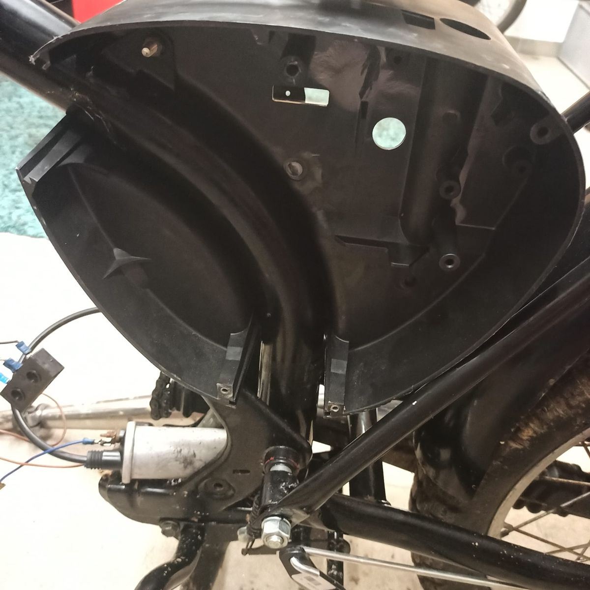

Ist vermutlich der von seinem Freund
Herzkasten oder Obergurt ich weiß nicht weiter
und ist nicht der Rahmen, sondern der obergurt...
Ah ... ich bin nur Schwalbe Fahrer
Der Obergurt wurde von Profis geschweißt (wegen Rost und Unfallschaden), hab immer gedacht ich kauf mir einen neuen. Aber ich will halt erstmal wissen ob der Obergurt überhaupt der Übeltäter ist.
Abr was hat der Obergurt mit dem Herzkasten zu tun?

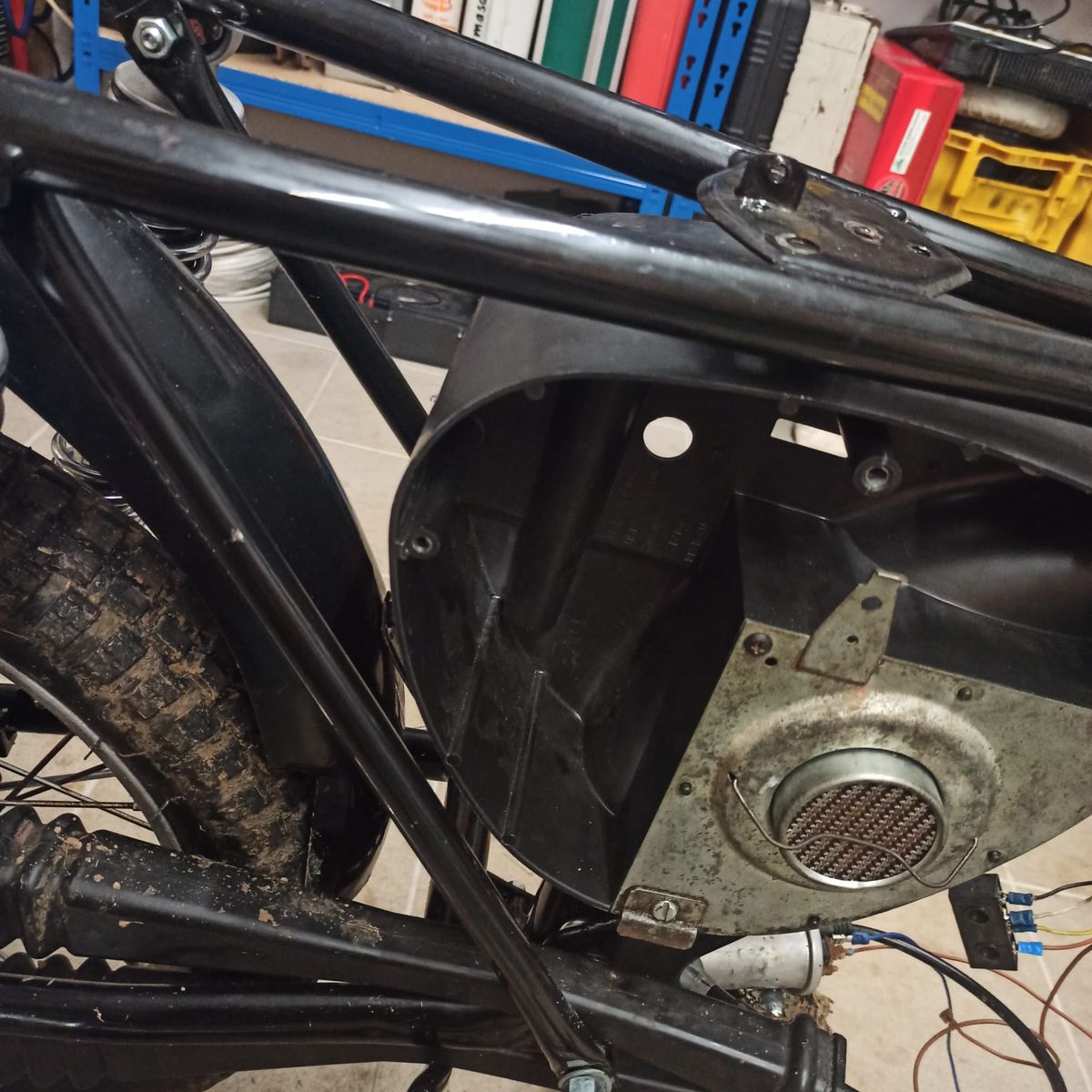

Da stimmt was nicht mit den beiden Befestigungspunkten am Rahmen nicht.
Von Profis
Der ist Schrott so wie der aussieht.
Der Obergurt wurde wohl mal ungeschickt nach oben gebogen ?!
Setz den herzkasten erstmal von der anderen Seite an die Haltelasche und dann schau weiter
Der herzhaften geht doch eh nur von einer Seite aufzuschieben? Hab das ewig nicht gemacht, aber der sollte doch von rechts draufgeschoben sein, der Rest ergibt sich doch?!?
Genau das meinte ich schon weiter auch, das der Herzkasten von der falschen Seite an den Rahmenhalter anliegt/ angeschraubt ist.

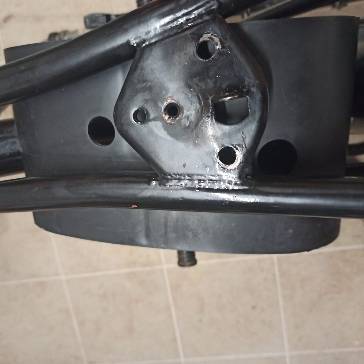

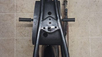

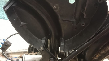

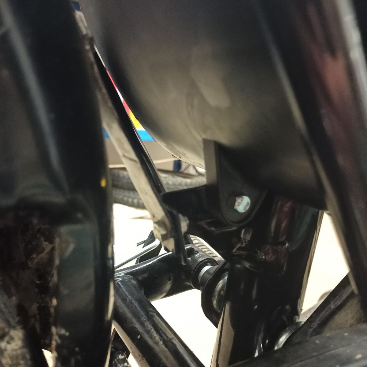

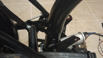

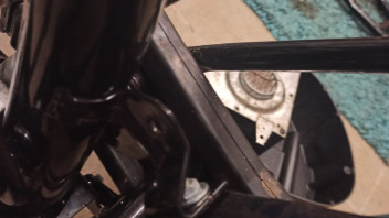

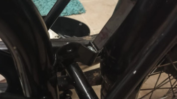

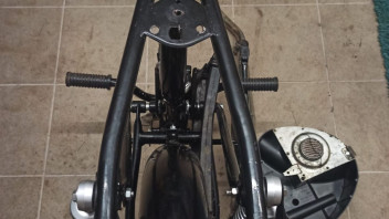

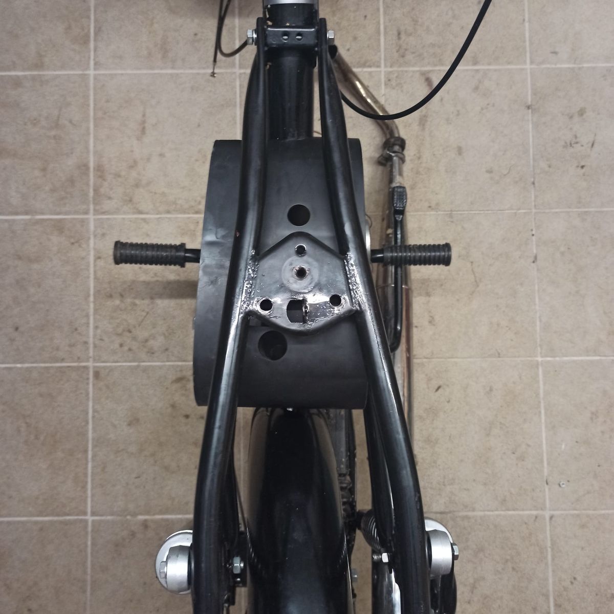

TE sollte auch ja mal Bild reinstellen wo man es sieht, also den Halter.

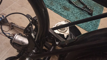

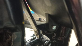

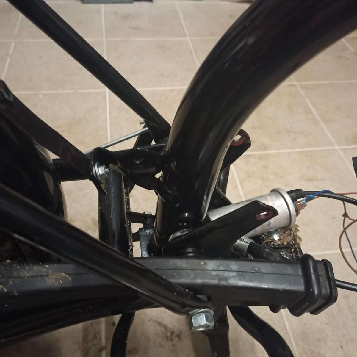

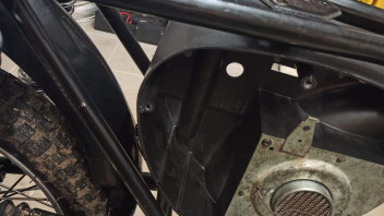

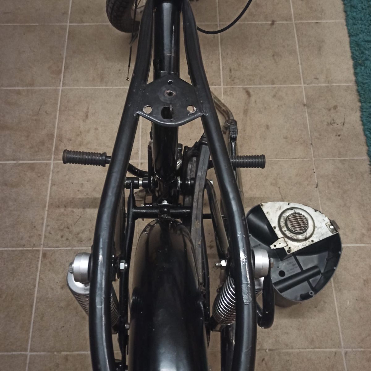

So, hoffe diese Bilder können helfen
Also rein optisch nach den Bildern ist der Rahmen total verdreht.
