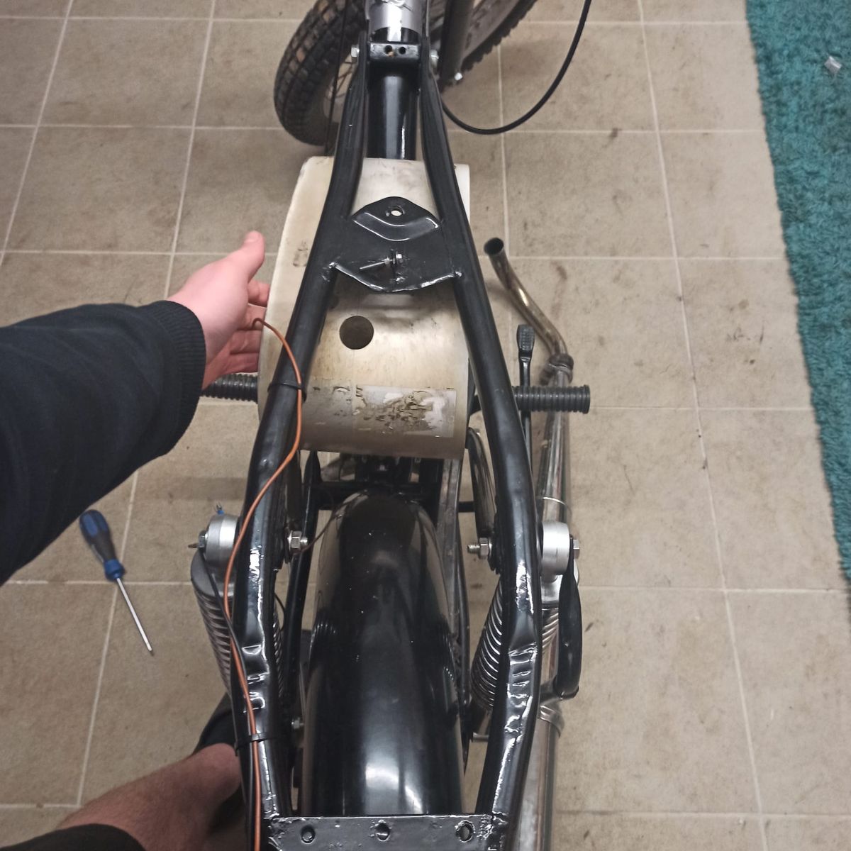

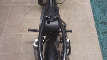

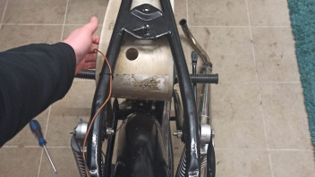

Hallo ich zweifle, meine Simme wirkt einfach überall krumm aber es ist sehr viel neu. Der Rahmen und Herzkasten sind neu und viele andere Kleinstteile. Hab schon den Herzkasten und Obergurt von meinem Freund probiert aber mit den beiden Teilen sieht es GENAUSO krumm aus wie mit meinen. Vielleicht weiß ja jemand was es noch sein könnte. Danke im Voraus
Herzkasten oder Obergurt ich weiß nicht weiter
Der Herzkasten wird hinten am Rahmen angeschraubt. Ist da alles gerade?
Das sieht aus als wär der hintere herzkastenhalter spiegelverkehrt angebracht worden, bzw. Außermittig..
Mfg ronny
Da ist der Herzkasten ist wohl von links her an den hinteren Halter angeschraubt worden ?
Der Herzkasten kommt von rechts an den Rahmenhalter.
Wenn ich den Obergurt im rechten Bild sehe
und für was sind die Löcher da beim linken drin
Danke, an die vielen und schnellen Antworten. Werde das bald mal überprüfen. Ich melde mich dann nochmal.
Ich hab nochmal nachgeschaut, ist von rechts angeschraubt
stehen die federbeine hinten gleichmäßig? Oder ist eines schiefer als das andere? Wenn beide gleichstehen, dann stehen die Chancen gut das es nicht der obergurt ist, sonder irgendwas an den herzkasten Aufnahmen nicht passt...
Der Rahmen ist neu und der Obergurt von meinem Freund ist genauso wenn man ihn anbaut ...
neuer Rahmen. Nich das da ne Aufnahme falsch angeschweißt/eingeschweißt ist.
Die ist halt komplett gerade am Rahmen und sieht eigentlich richtig aus.

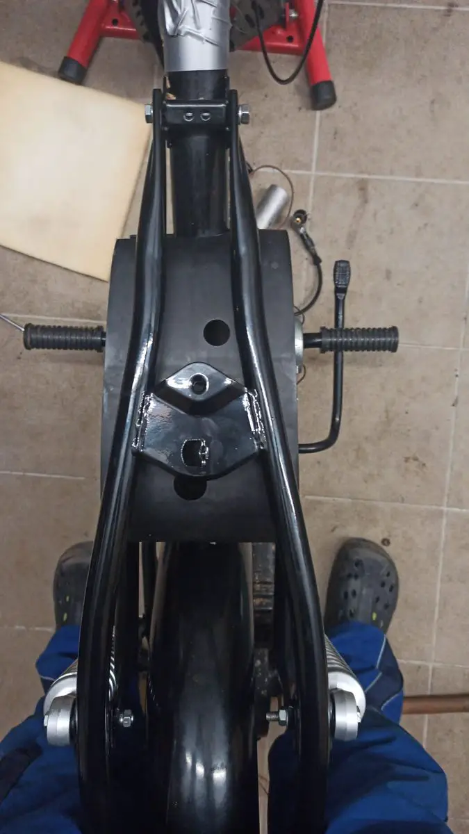

Mach mal Bild vom Halter sieht am Herzkasten.
bitte von beiden, einmal ohne herzkasten, einmal mit.

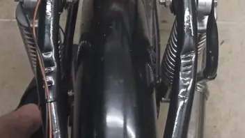

Ist es eigentlich normal, das der so zerdellt ist? (Bitte Vollbildansicht aufmachen)
Sieht ja echt krank aus
Das soll bei einem neuen Rahmen wirklich so aussehen?
