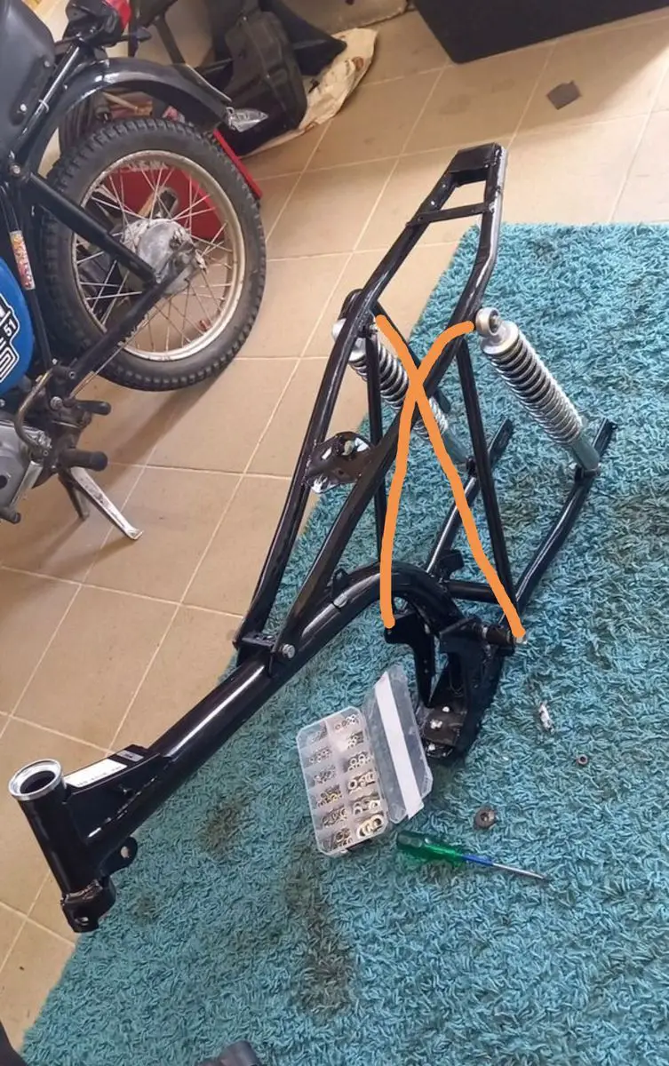

Die hühlsen sind so, daß hat damit nix am Hut, laut deinem Foto sind die streben wieder murx, das ganze heck ist in Richtung rechte Seite verdreht.
Was hast du oder der Vorbesitzer denn damit gemacht? Gab's da mal richtig ein aufn arsch?

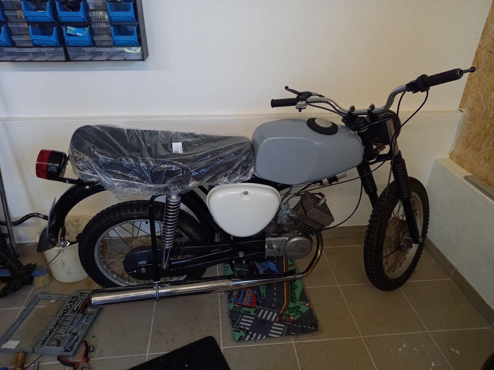

So sieht sie aus soll aber noch viel verändert werden. Und ich weiß das sind 380mm Dämpfer. Daran liegt es aber nicht hab auch schon 360mm Dämpfer dran gehabt, die waren genauso.
Und ich weiß nicht was der Vorbesitzer damit gemacht hat. Hab sie bei einem Händler gekauft.
Bin ratlos mit dem Heck...
wenn du doch aber nen zweites moped da hast, dann tausche doch einfach teil für teil bis dein arsch gerade ist.
wenn du obergurt und stützstreben von deiner bei dem andern moped anbaust, wie sieht das dann aus? wenn es da gerade ist, kannst du die teile schonmal ausschließen, wenn sie da auch krumm sind haben die teile wohl was weg.

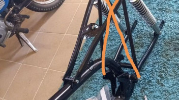

Bei dem Hinterrad sieht man schon das da ordentlich am heck rumgebogen worden ist...
Was du machen kannst ist die Geometrie schnell ausloten mit nem strick, wenn du zb. Von schwingenlagerbolzen zu ober feraufnahme der gegenüberliegenden Seite drannhällst, dann müsste es von der anderen Seite genauso sein. Ist das nicht der Fall sind entweder a die streben Schrott oder b dein obergurt Schrott.
Sollte das Maß beidseitig passen ist was falsch im Halter für den herzkasten.

Der Herzkasten sitzt schon mal schief. Der Abstand zu den Soziusstreben ist unterschiedlich.
Bau den Herzkasten mal ab und mach dann nochmal Bilder von oben hinten und leg ne Wasserwaage gerade auf den Rahmen. So können wir erstmal schauen ob das ganze Fahrwerk verzogen ist.
Dann bitte vorher einmal Bilder wie der Herzkasten verbaut ist von beiden Seiten.
Dann messe bitte einmal die Breite des Herzkasten, war früher nicht unüblich das man den Herzkasten verschmälert hat.
Die Streben sind eine Sache. Ich würd mir den Rahmen vorknöfen. Mich deucht, der ist verdreht in sich.
