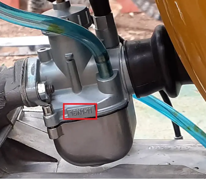

Frage woher ist der Vergaser bzw. wo hast du gekauft ?
