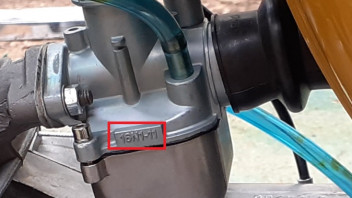

    Gekauft habe ich diesen bei Ost Oase. Es ist ein Modell von MZA Art.Nr. 13149-005
    Wie ich bereits geschrieben habe, wundert es mich überhaupt, dass dieses Geröre vorkommt. Habe auch zu Hause nochmals nachgesehen und auch den Gummi zum Test angegiftet. Folge war, dass das Geräusch eben nur lauter wurde. Muss zudem hinzufügen, dass der Zusammenbau dem Originalzustand entspricht, aber eben teilweise mit Neu-bzw. Nachbauteilen.
    Da nun die nächsten Tage für mich frei sind, werde ich einmal den Sparvergaser probieren, auch wenn die Einstellung komplizierter ist. Vielleicht ändert sich ja da was.

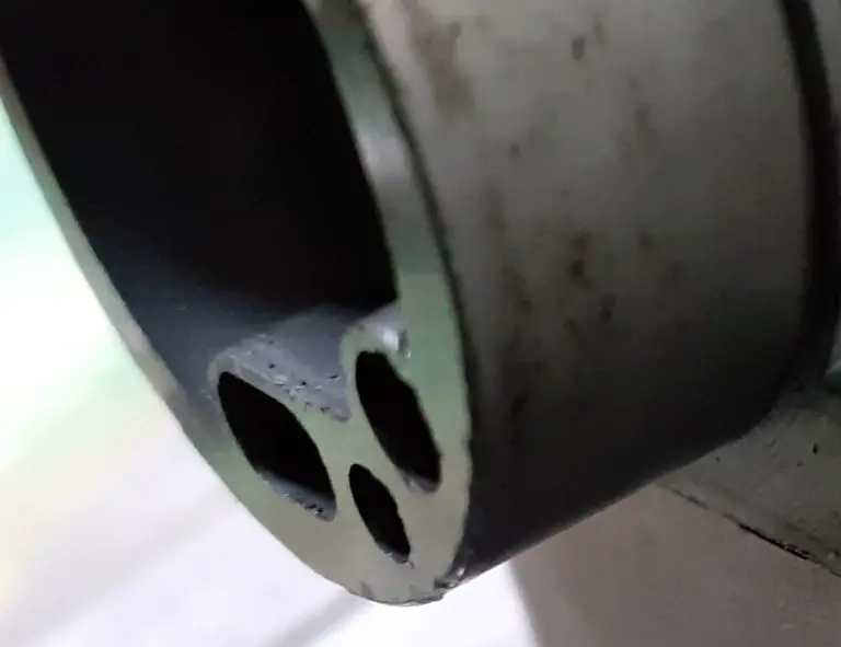

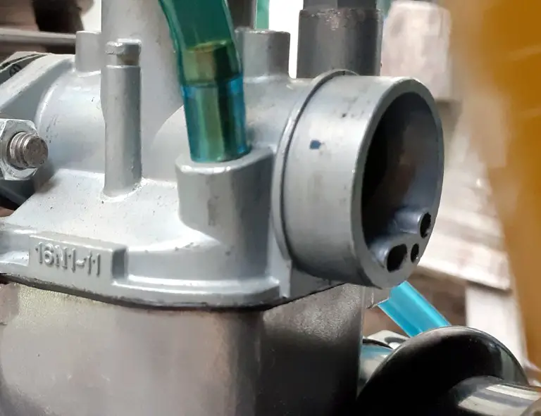

    Na hoffentlich hast da nicht so ein Ausschuss-Vergaser erwischt, wo die Öffnung (der Schlitz) für Luftausgleichskanal falsch ist.
    Der wird das duch die Luftfiltermuffe verschlossen.
  • Na hoffentlich hast da nicht so ein Ausschuss-Vergaser erwischt, wo die Öffnung (der Schlitz) für Luftausgleichskanal falsch ist.

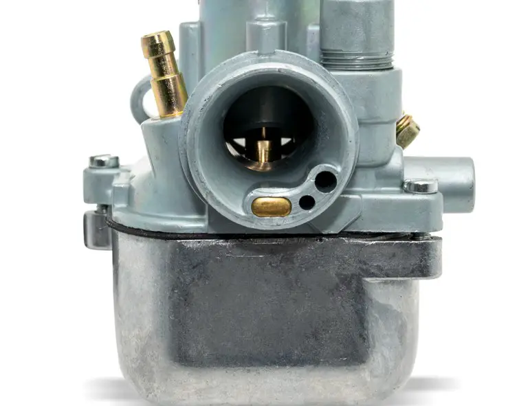

    Also ich habe mal nen Foto gemacht. Wenn ich dies richtig erkennen konnte, sind alle Öffnungen hinten offen. Eigentlich sollte doch das Langloch geschlossen sein. So wie im Bild 3. Oder?
    Wenn mir jemand sagen kann, ob das Langloch verschlossen werden muss, dann nur noch wie ich dies mache. Es fallen mir zwar einige Möglichkeiten ein, nur sind diese nur behelfsmäßige.

    und das loch da kannst nicht einfach zustöpseln
    Nun, kann ich machen. Bin mir zwar nicht sicher ob es was bringt aber mal sehen, obs morgen was wird.
    Und nein, ich werde das Loch nicht zustöpseln, nur habe ich Baugleiche Vergaser nun gesehen, die haben einen Stöpsel drinn.
