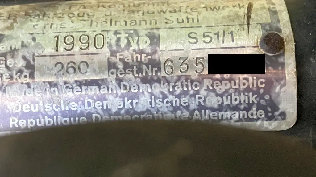

  • Wenn ich mich nicht irre ist das eine export.
    Auf dem Typenschild steht draif S51/1
    Also inklusive Ausstattungkennung. /1
    Bei dem Baujahr 1989 bedeutet das, das es eine Export ist.
    Seit 1982 steht nur auf Exportfahrzeugen die Ausstattungskennung mit drauf, bei DDR Mopeds würde da nur S51 ab Baujahr 1982 stehen.
    Bitte korrigieren wenn ich mich irre und /1 nicht die Ausstattungskennung ist.
  • Ab ca. Bj.1989 erfolgte die Umstellung auf 12 Volt. Da stand dann auf den Typenschild S51/1. Allerdings weiß ich nicht, ob das Typenschild vollständig in der Beschriftung bei DDR Mopeds war. Da müsste ja dann z B. S51/1B, S51/1B2, S51/1C1 usw.
  • Ah ok dann ist das /1 keine Ausstattunsvariante sondern gehört zur Modelbezeichning. Laut KBA Website müsste dieses Typenschild dann ein DDR Schild sein da keine Ausstattung B, B2, C1 etc. drauf steht.

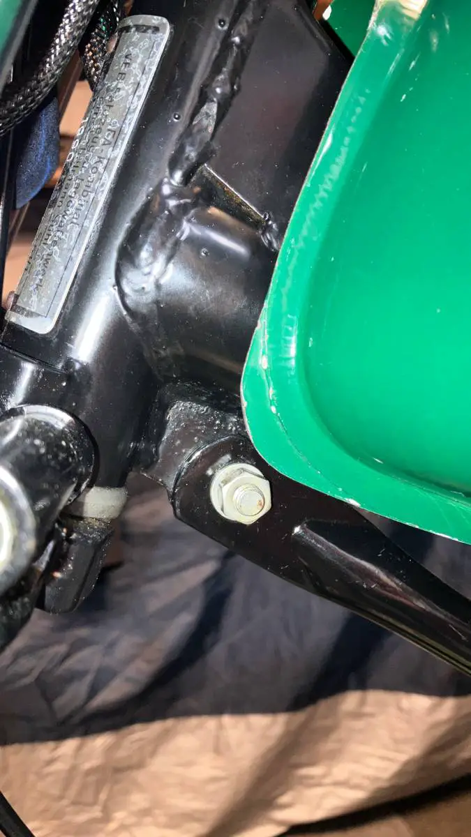

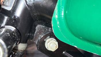

    Ich habe hier eine S51/1 C1 BJ 1990 (12V, Elektronik). Diese Fahrzeug hat ab Werk auch schon den "Einheitsrahmen" mit der Enduro-Lasche, obwohl es eigentlich eine "B" ist. Daher kann ich euch beruhigen:
    - die Größe der Zahlen von BJ & FIN auf dem Typenschild sind ab Werk unterschiedlich;
    - für dieses Fahrzeug habe ich kürzlich meine KBA-Papiere bekommen.
    Für mich sieht das oben von 19hunter88 gekipste Typenschild stimmig aus.
  • Diese Fahrzeug hat ab Werk auch schon den "Einheitsrahmen" mit der Enduro-Lasche,
    Nur das es den "Einheitsrahmen" nicht gab, selbst bei der S53 gab es nach wie vor Rahmen mit und ohne Öse je nach Modell.
    Richtig S51/1 und beim DDR Modell steht keine Modellzeichnung mit darauf.
    Auch wenn keine Modellbezeichnung darauf steht, kann es aber trotzdem ein Reimport sein.

    Theorie und Praxis, siehe angehangene Fotos ... et voilà, bitteschön. Dann korrigiere mal deine "bekannte Liste". Ist deine obige Fehlinformation zum Einheitsrahmen damit ausreichend als Solche bestätigt?
