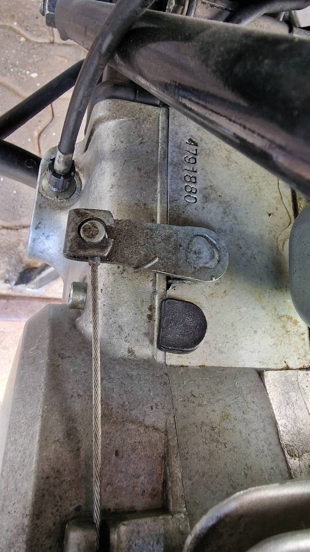

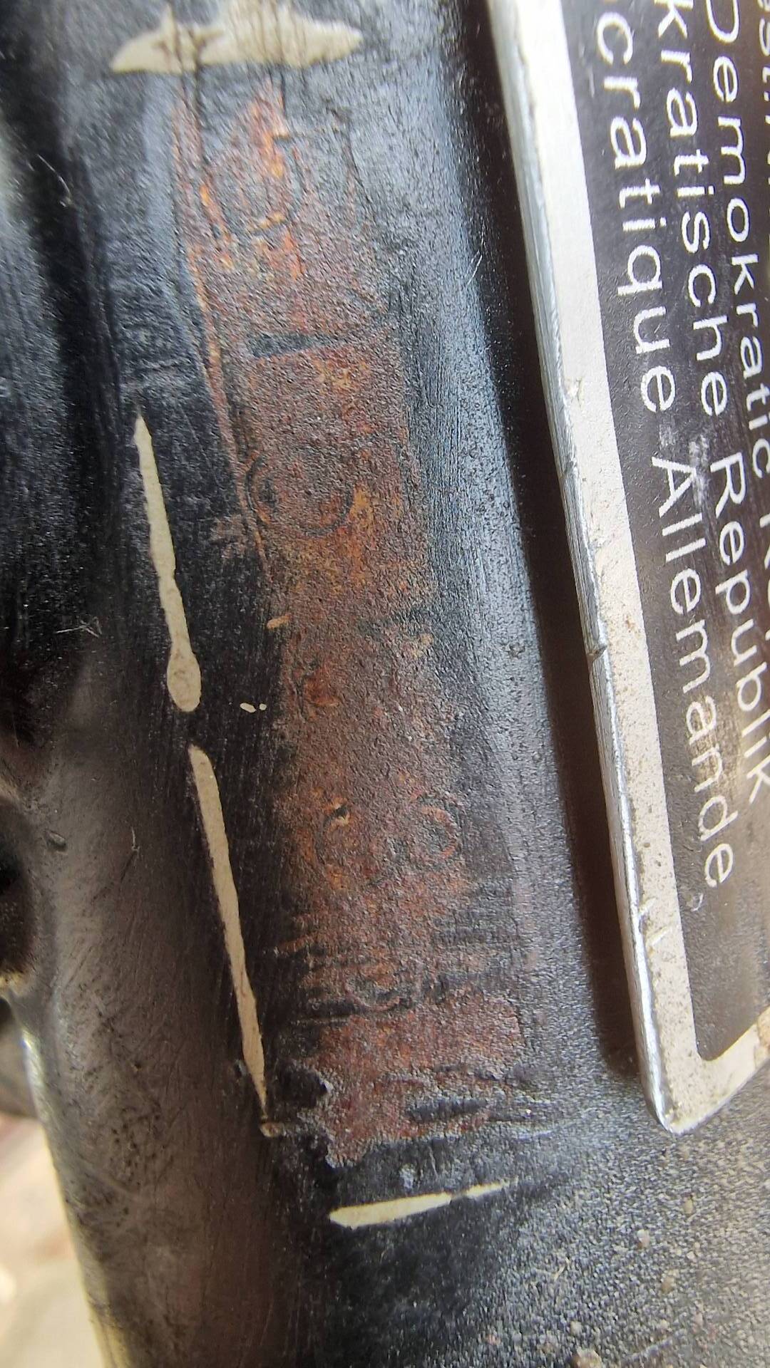

bin gerade vor Ort die rahmennummer macht mich sehr stutzig

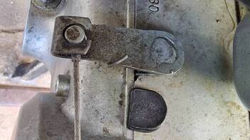

Motor nummer stimmt auch nicht
Na da sag ich nur Finger weg! Typenschild auch neu!

Hab die Simson natürlich nicht gekauft
Auf jedenfall Fall Finger weg.
Die Papiere scheinen zwar echt zu sein aber Rahmen und Typenschild nicht.

Er hat die S51 selber vor 7 Jahren gekauft und so übernommen, was ich auch glaube. Als ich ihm gesagt habe, dass der Rahmen keine nummer mehr hat und die Plakette gefälscht ist meinte er nur das habe ich nicht gewusst und er versteht mich. Ja das war es dann
