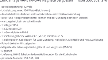

  • Ja. Am besten Polrad noch mal abziehen, Wellenstumpf und Polrad auf Beschädigung kontrollieren, beides sauber machen, entfetten und wieder zusammensetzen/Zündung einstellen.
    Bei der Powerdynamo kann es sein das man zwei Unterlegscheiben unter die Polradmutter legen muss. Eventuell liegt da schon der Fehler, weil das Polrad nicht klemmen kann.
    Einbauanleitung https://www.powerdynamo.biz/deu/systems/7005/7005inst.php
    Einmal editiert, zuletzt von derfremde ()

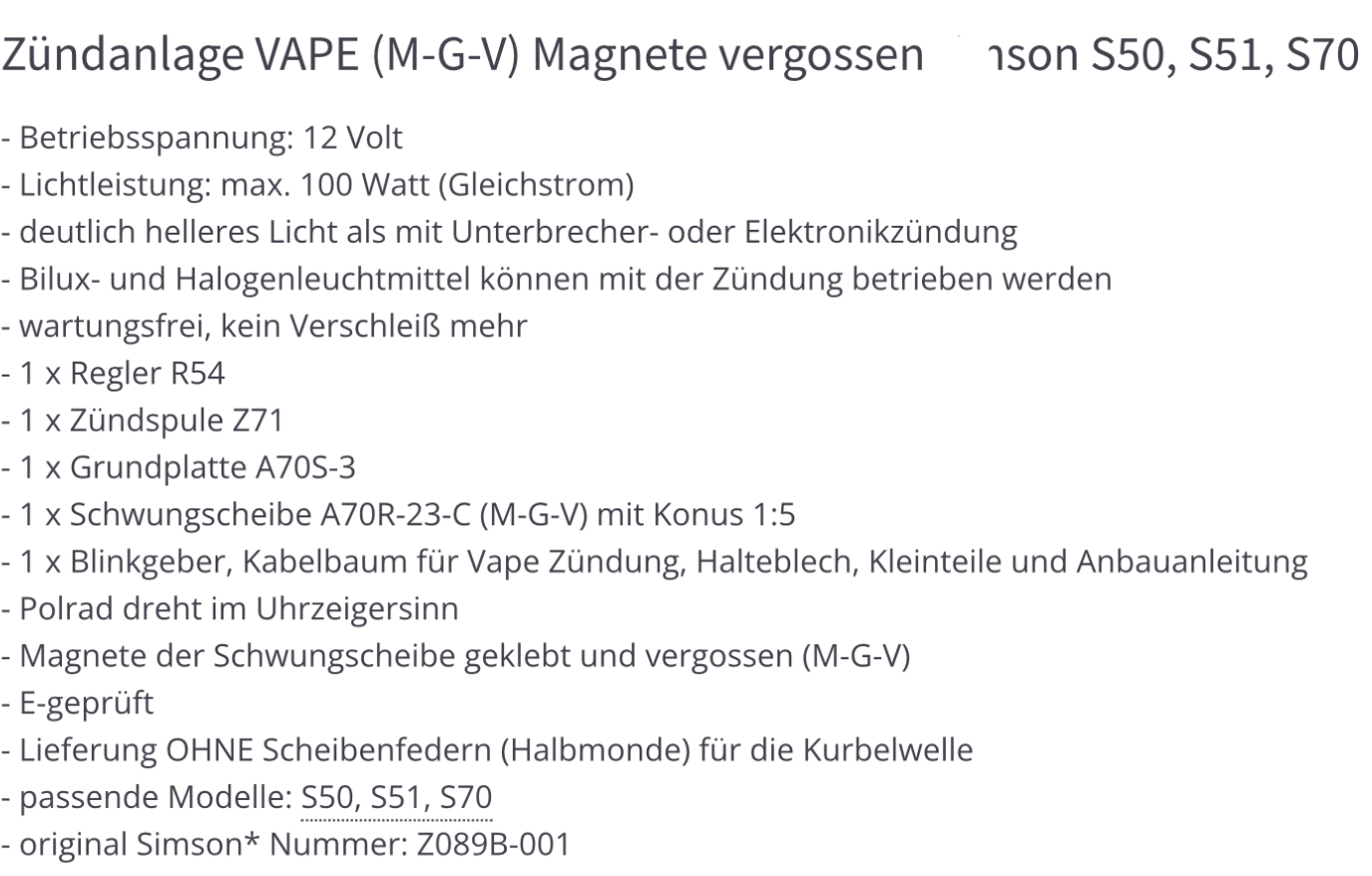

  • lt. der Artikelbeschreibung des TE ist es eine Powerdynamo?
    Damit hätte das Polrad garkeine Nut.
    Interessant das nach Beitrag 8, fleißig über eine abgescherte Passfeder weiter diskutiert wird... :popcorn:
    Ich frage mich da gerade ob die Passfeder vor der Montage überhaupt entfernt wurde. :kopfkratz:
