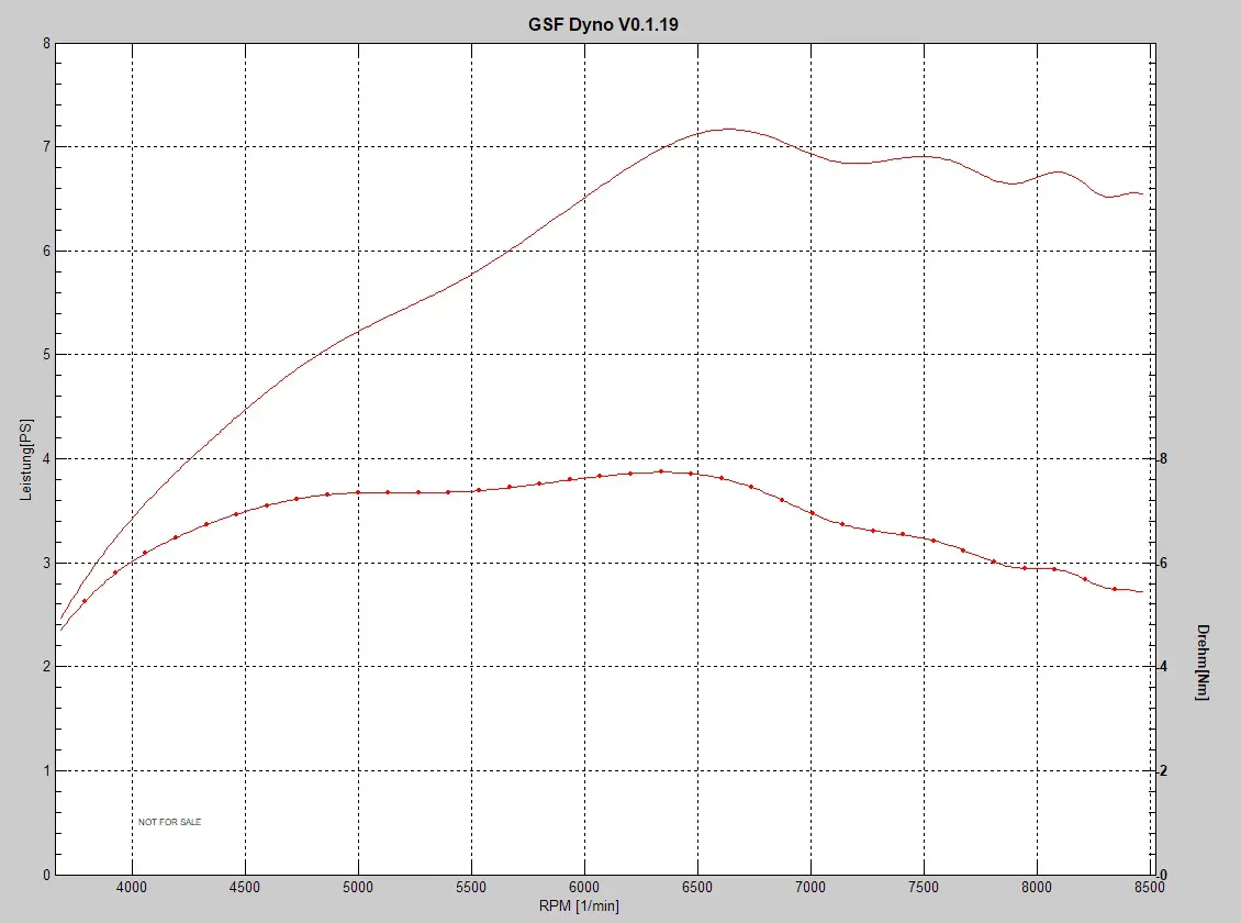

    Zu dem 5 Gang Getriebe: Es gibt ja verschiedene Übersetzungen und diese 4-Kanal 50er haben ja ihr max. Drehmoment bei etwa 5000-7000u/min.
    Wenn man mit dem 5 Gang in irgendeiner Version echte 70km/h bei 6000-7000 rausbekommen würde, wäre das doch perfekt. Der Motor läuft beim maximalen Drehmoment am Effizientesten.
    Meine Absicht ist es nicht, den 5. Gang bis 9000u/min auszudrehen.

  • Was würde eigentlich gegen einen LT 60 Super D im Gegensatz zu dem 50er dieser Serie sprechen? Mehr Drehmoment und evtl. ein effizienteres Laufen bei 70km/h mit 5Gang Getriebe, weil dann mehr Drehmoment anliegt (beide in diesem Falle mit ori. Mikuni VM16)
