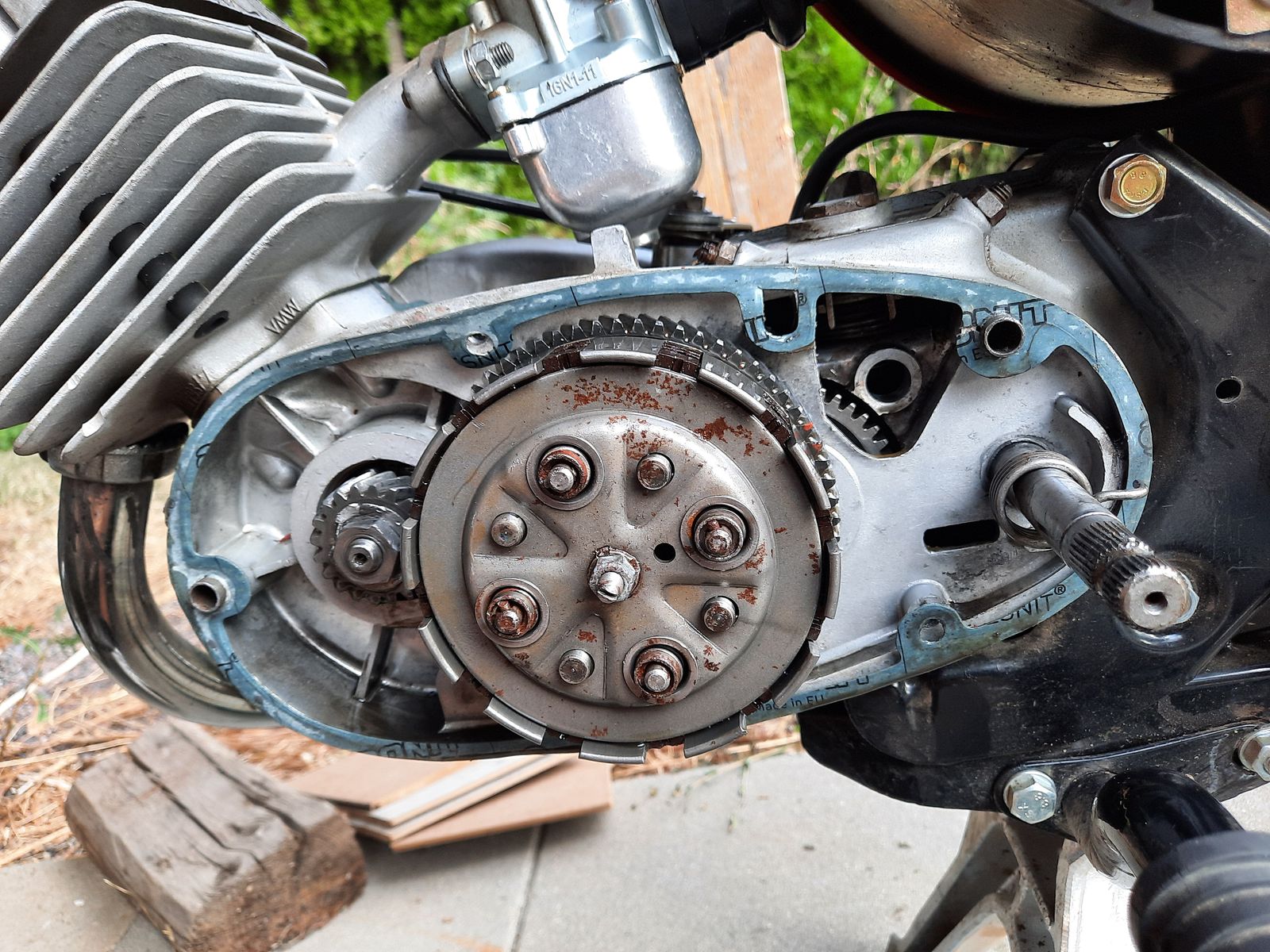

Gucke auch mal die Kettenseite an, nicht das du Zahnausfall am Ritzel hast, könnte evtl auch sein.
also mal Öl raus und beide Motordeckel abbauen, vielleicht sieht man ja was.
Für den rechten musst natürlich kein Öl ablassen.
Wegen Kraftschluss:
Das Ritzel ist auf den Ritzelträger eingegossen und kann sich lösen und durchdrehen und gleichzeitig fürs Auge ok aussehen.
Edit: Äääh ich meinte natürlich Kettenrad, nicht Ritzel. Also das hinten.
Beim M53 ist unter dem Kupplungdeckel der Schalthebelmitnehmer/Umlenkhebelei und ne Feder - die könnte auch ab sein.
Wenn der Kupplungsdeckel ab ist, schaltet sich das allerdings zickig, weil die Mechanik nicht fest geführt ist.
Wenn der Motor aus ist, kann schaltet man am Besten ohne gezogene Kupplung und durch hin und herschieben. Und ganz wichtig: Ohne Kraft. Eine der beiden Wellen muss sich bewegen, sonst finden die Schaltmitnehmer nicht ins Gangrad.

Hab jetzt mal den motordehjel abgeschraubt, da ich nichts auffälliges finde außer eine verlogene Unterlegscheiben beim linken kleinen Ritzel wollte ich einfach mal hier fragen, ob das so ,,normal" ist und was eure weiteren Vermutungen sind.
