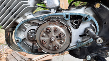

Noch ist er 15. mit oder ohne BE - er ist 15. Damit hat er im öffentlichen Straßenverkehr eh nix mit ner S51 zu suchen.
Somit denke ich auch, dass sein Problem mt dem Getriebe wohl eher vordringlich ist und die BE (noch) nicht relevant für ihn.
Hier kamen ja sonst auch schon gute Tips die sicher nicht schaden:
- Sekundärtrieb checken (Kette + Ritzel vorne + hinten)
- Öl raus, Deckel ab + Kupplung checken + Schaltungsumlenkungszeug sofern zugänglich checken
- Kupplung + Schaltung einstellen
und wenn das nix hilft stehst du vor der Wahl den M53 zu machen oder auf einen M500 zu wechseln. Wobei der M500 sicher die bessere und richtigere Wahl ist. finanziell, rechtlich, technisch und wegen orginal.
