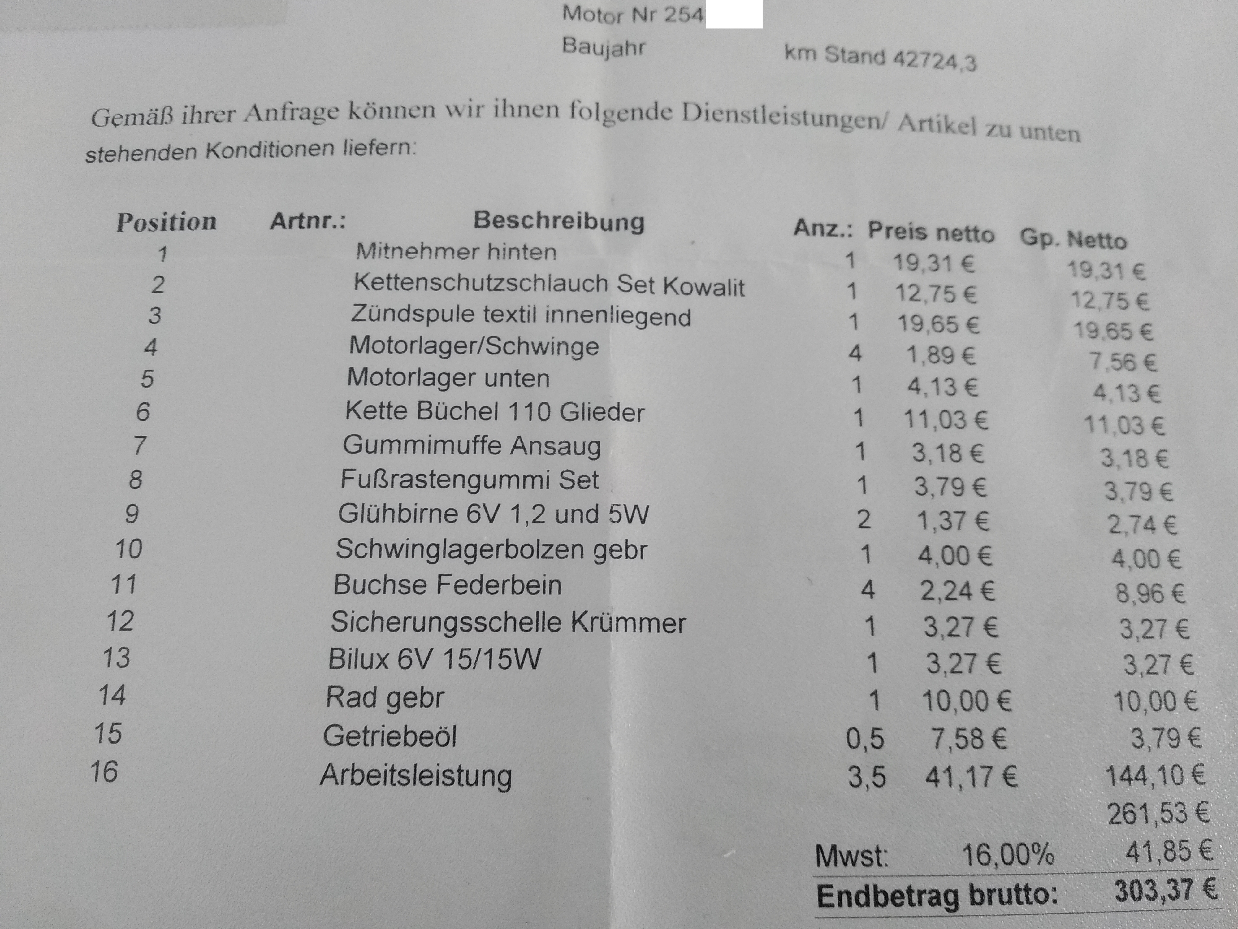

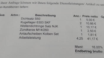

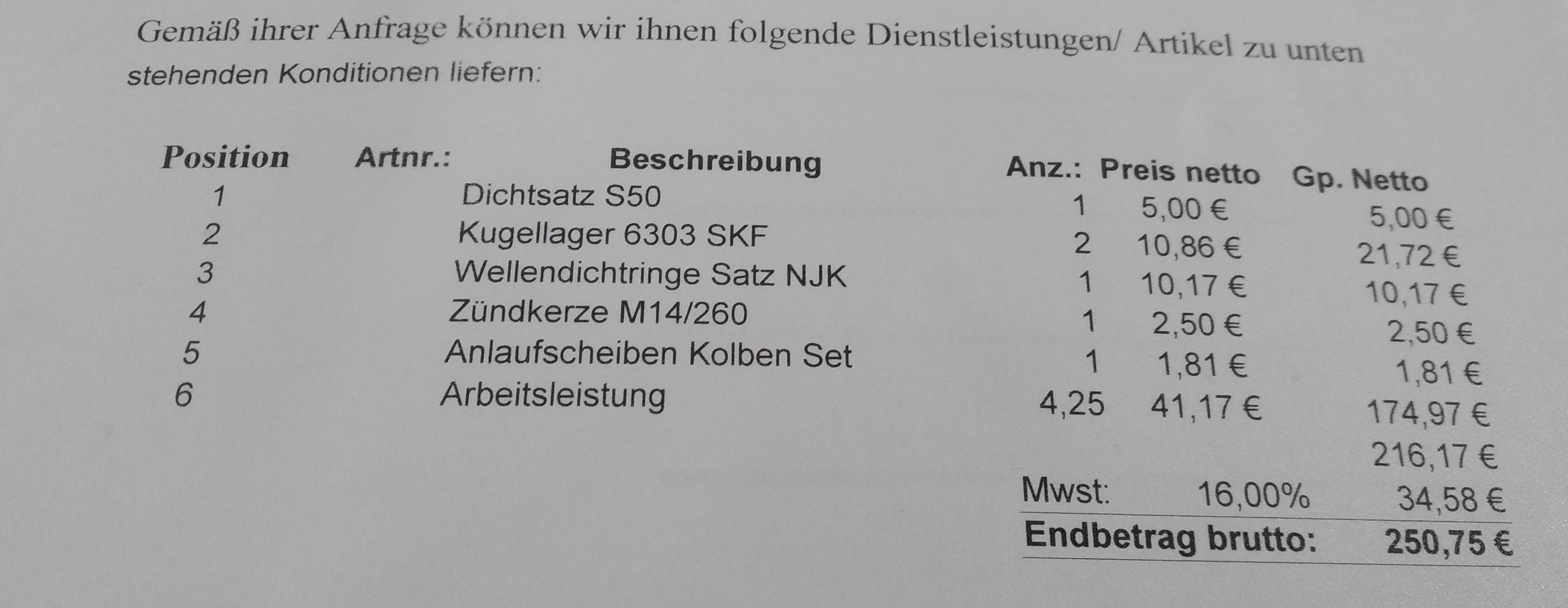

  • Hi, danke für die Antworten :)
    Also der Choke funktioniert, wie er soll. Ohne geht sie nicht an.
    @ckich
    Ich habe dir Mal die Rechnungen der Werkstatt angefügt.
    Den Berg komme ich zwar immernoch nicht im 3. Gang hoch, aber dafür scheint sie allgemein besser zu laufen und klappert nichtmehr bei Volllast.
    Da hilft mir wohl wirklich nur noch der Blick auf den Zylinder.
    2 Mal editiert, zuletzt von Thara ()
  • Also wenn er das alles gemacht hat was drauf steht, sind die Rechnungen bzw. Arbeitsleistungen eigentlich ok finde ich.
    Nur wieso stehen da nur 2 Kugellager (Kurbelwelle) drauf?
