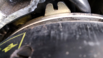

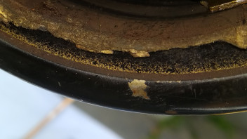

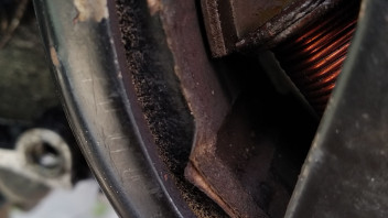

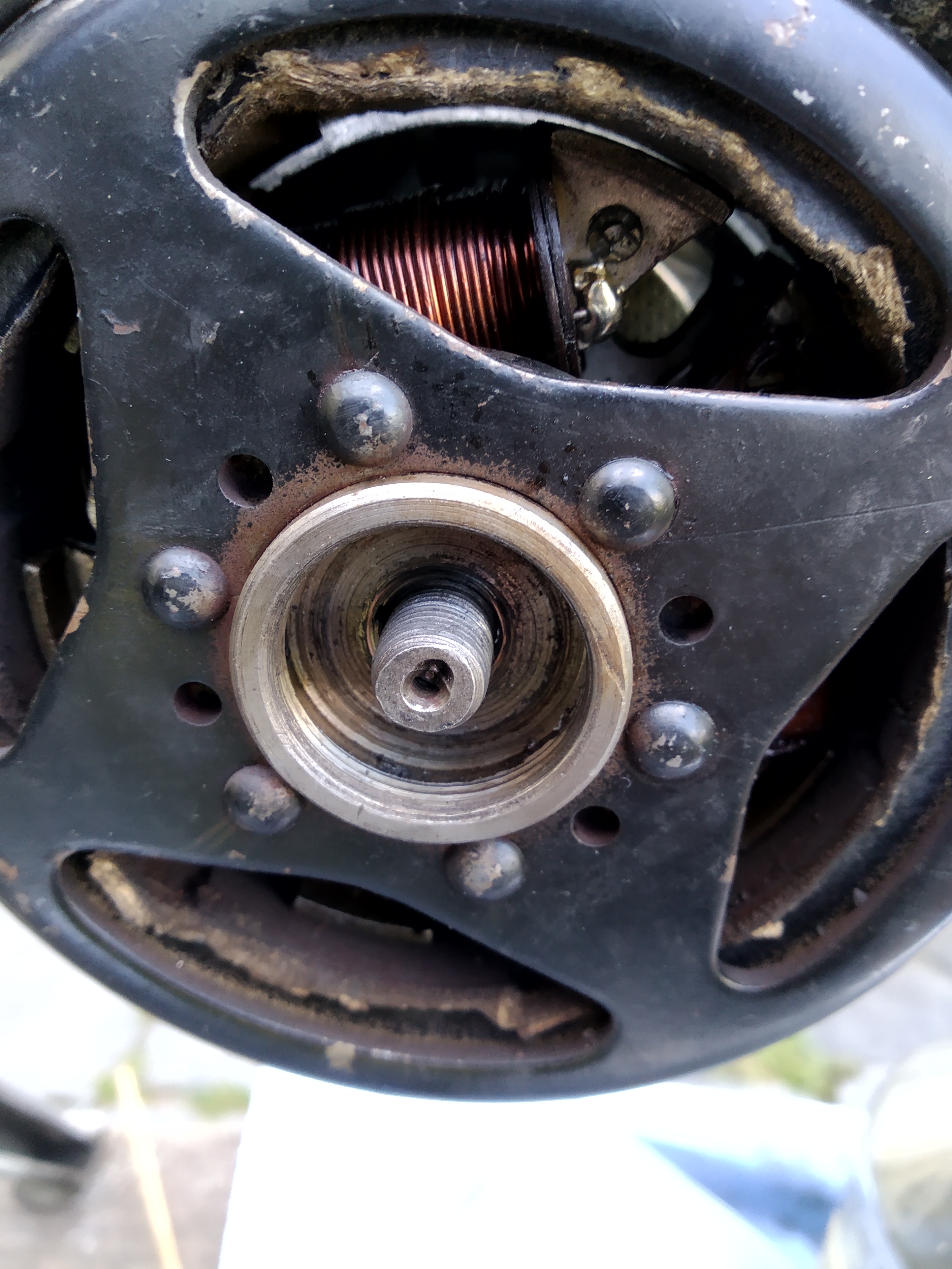

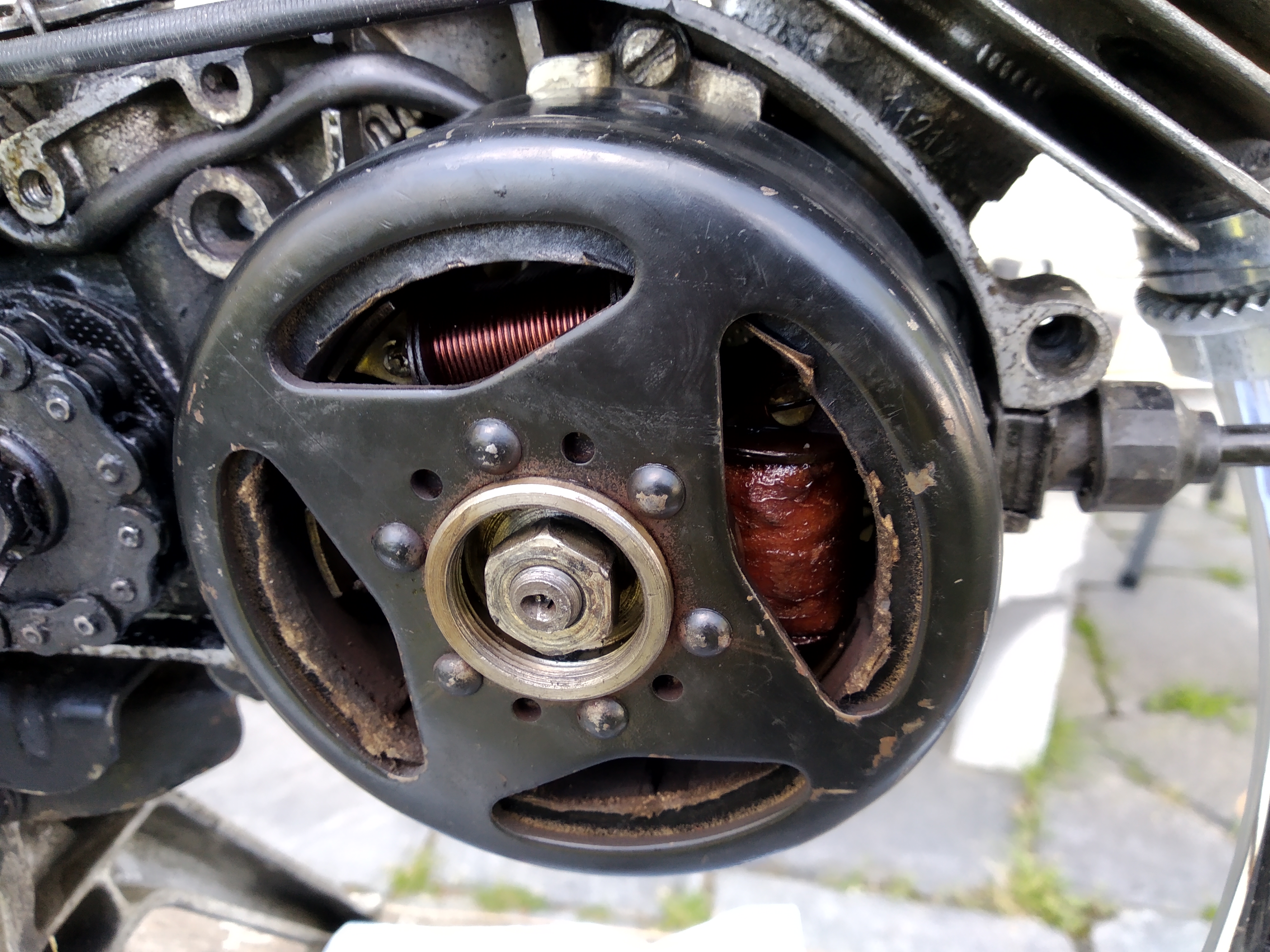

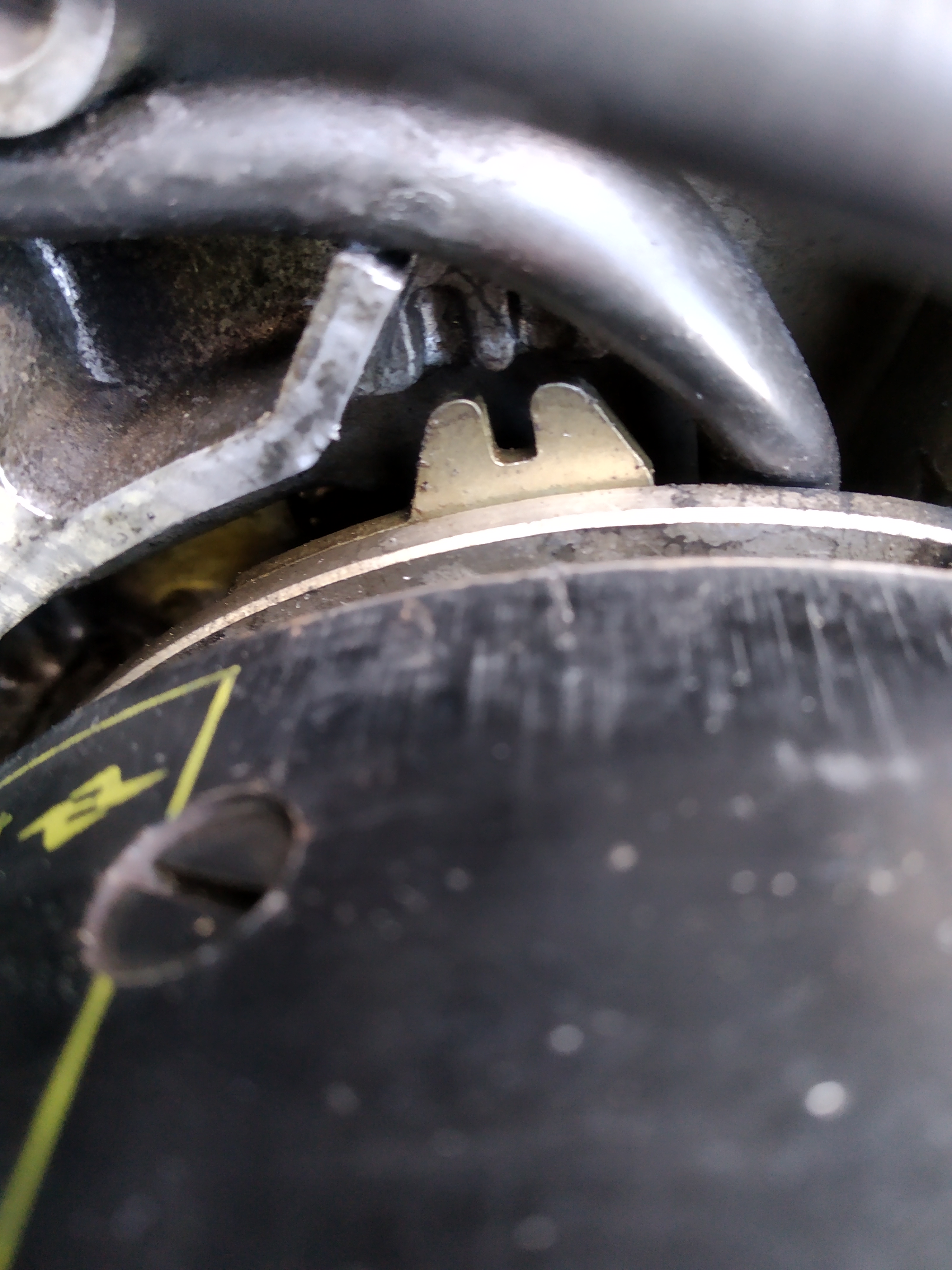

    Im Anhang findet ihr ein Paar Bilder der Zündung die ich letztes Wochenende gemacht habe. Es sieht auch so aus, als würden die Bleche der Zündespule leicht am Magnet schleifen.
  • Ich denke auch, dass es eine Zündungsproblematik ist.
    Bei dir kann es neben dem Kondensator auch noch die innenliegende Zündspule (+Hochspannungsdurchführung etc.) sein.
    Also am besten nen außenliegenden Kondensator einbauen und den Kerzenstecker, das Zündkabel und die Kerze tauschen.
    Besteht das Problem weiterhin auch noch die Spule erneuern.
