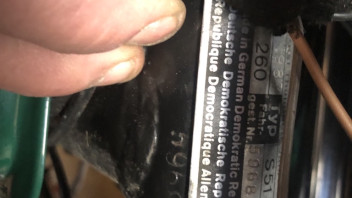

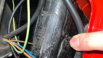

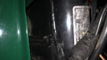

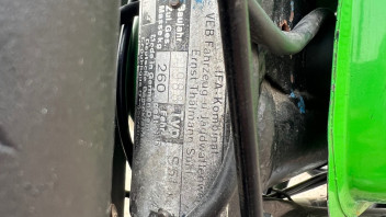

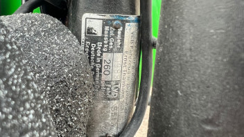

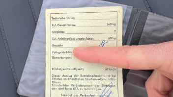

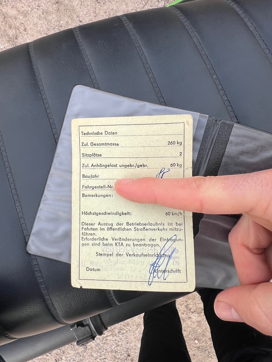

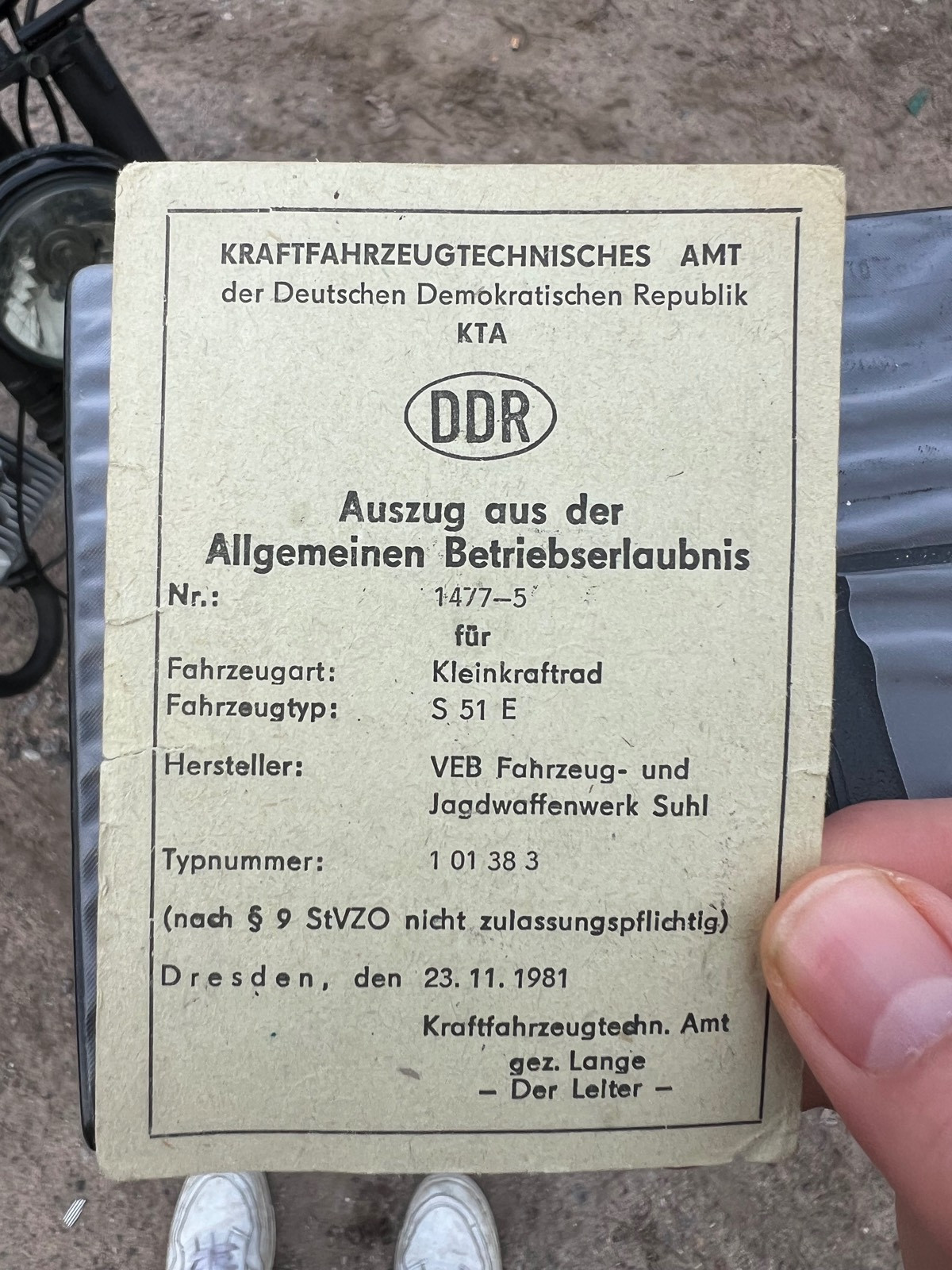

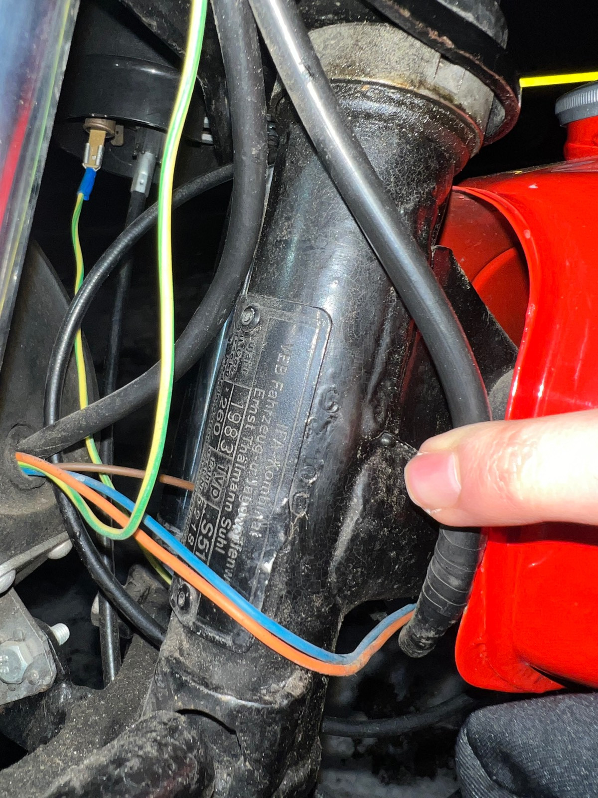

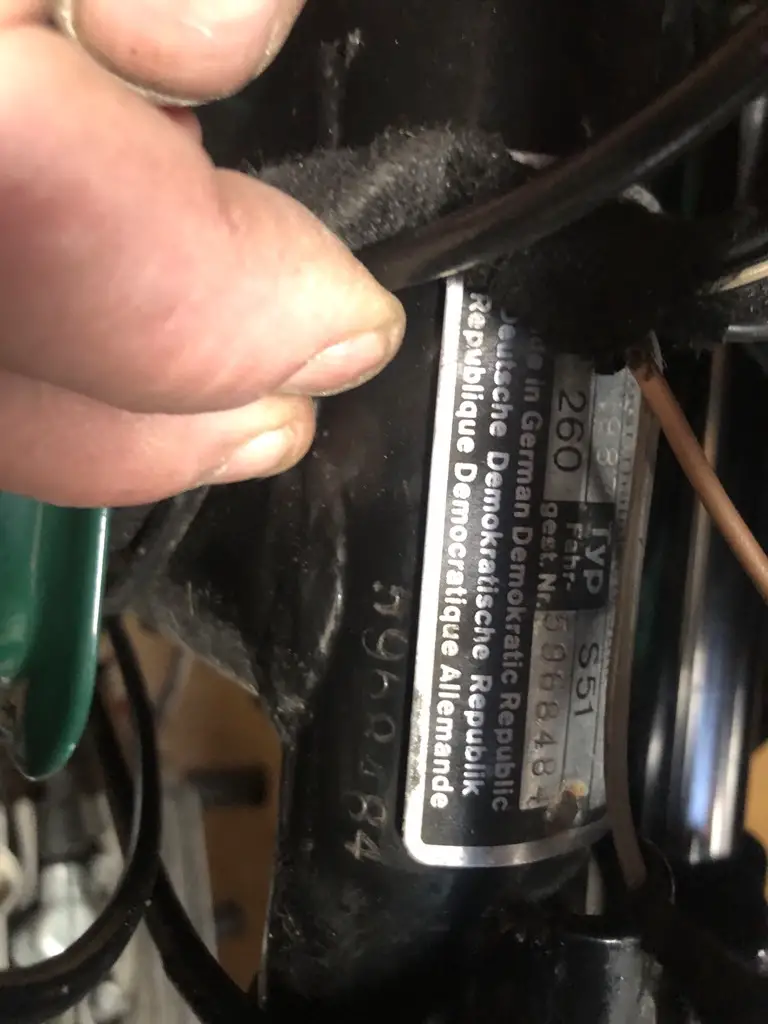

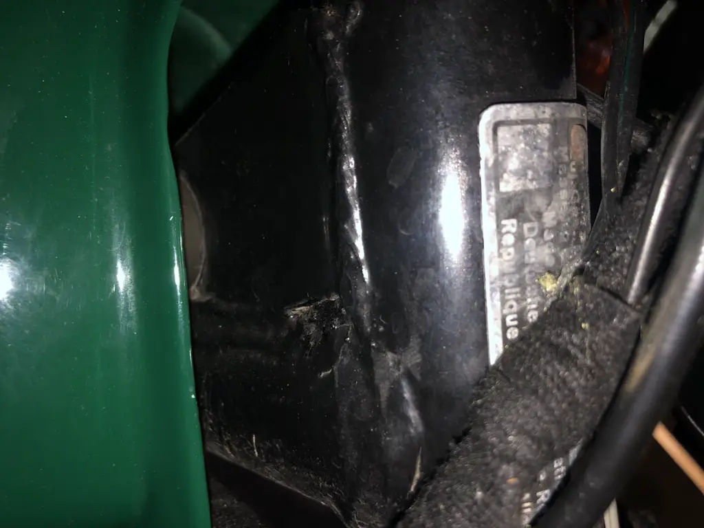

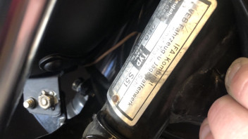

ich bin auf der Suche nach einer S51 und dabei auf eine schönes und gepflegtes Inserat gestoßen. Nachträglich beantragte (originale) KBA Papiere mit 60 km/h Zulassung sind dabei. Jetzt habe ich mir das Moped gestern angeschaut und neben dem Typenschild ist CM50 in den Rahmen geschlagen, was ja für ein Export Modell spricht. Rahmennummer stimmt aber mit Typenschild und Papieren überein. Wie kann es sein, das für dieses Moped original KBA Papiere ausgestellt wurden? Oder kann mir zufällig jemand etwas über die Nummer sagen, was ich vielleicht noch nicht weiß?
S51 - 1983 - 5218383
Kann und sollte ich die S51 bedenkenlos kaufen oder lieber die Finger davon lassen?
