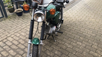

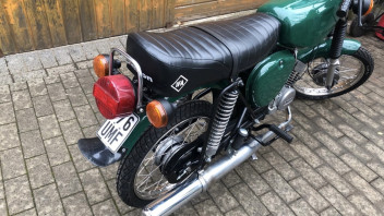

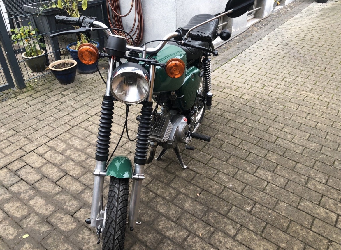

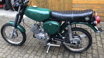

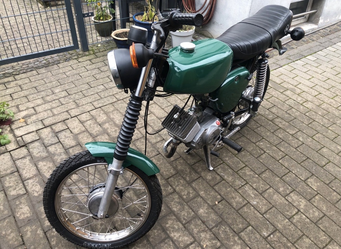

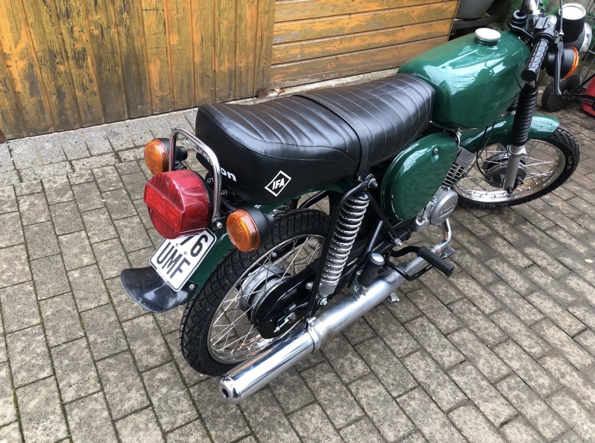

  • Wo man mosern kann ist beim vorderen Schutzblech, das ist zu kurz und bringt Probleme, bei der nächsten Polizeikontrolle.
    Auch das hintere ist zu kurz. Dazu noch die gekürzten Blinkerhalter, welche auch unzulässig gekürzt wurden...
    Das kann man so mit in die Verhandlung nehmen, wenn es um den Preis geht. Da muss der VK einknicken und 50 bis 100 Euro nach unten gehen. Das neue Schutzblech muss ja auch noch lackiert werden. (und dann hoffen, das der richtige Farbton getroffen wird)
    Das man überhaupt auf solch blöden Gedanken kommt, das einzige, was einem vom Verdrecken und nass werden abhält, auch noch abschneidet.

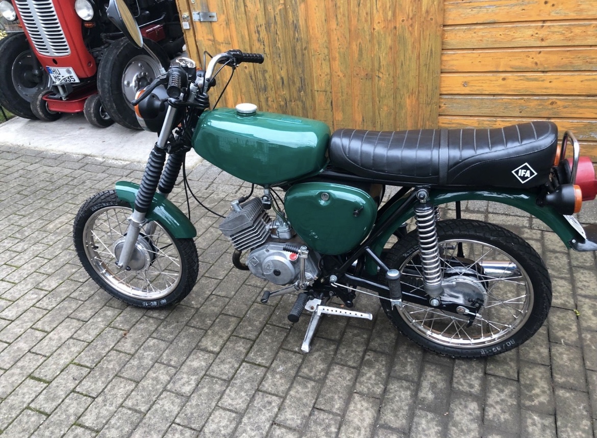

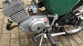

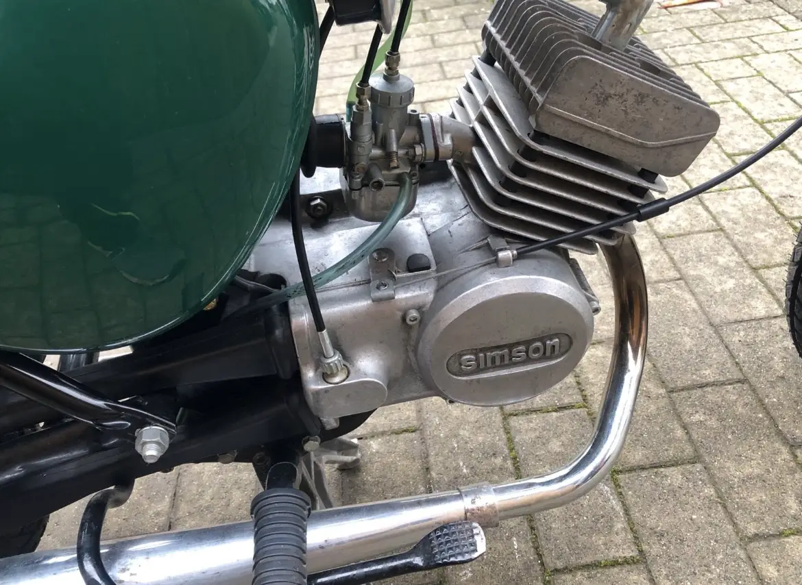

  • Zustand vom Motor und Rahmen wäre interessant. Rahmen sollte nicht zu verrostet sein, vor allem am Fuß rostet es gerne und schlägt die Bohrungen zum Fußrastenträger aus (noch reparabel ohne Tauschrahmen) und natürlich nicht verbogen sein (Rahmentausch notwendig), was viele Probleme mit sich brächte. Vieles wie Risse sieht man leider erst wenn man ihn komplett auseinandernimmt. Motor sollte bei dem Preis nicht kurz vor einer notwendigen Vollrevision stehen sondern eher frisch und dicht sein. Legal sollte das Moped für den Preis auch sein, kein Tuning. Schutzbleche sind halt so meh, was ja schon angemerkt wurde aber die sind einfach zu tauschen. Wenn eine Vape verbaut ist wäre das sehr gut bzw. bei dem Preis eigentlich Pflicht. Original oder Nachbau Zylinder? Laufleistung?

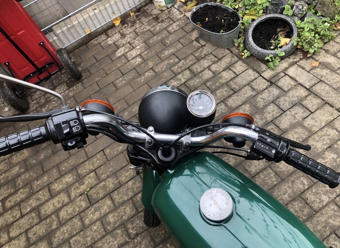

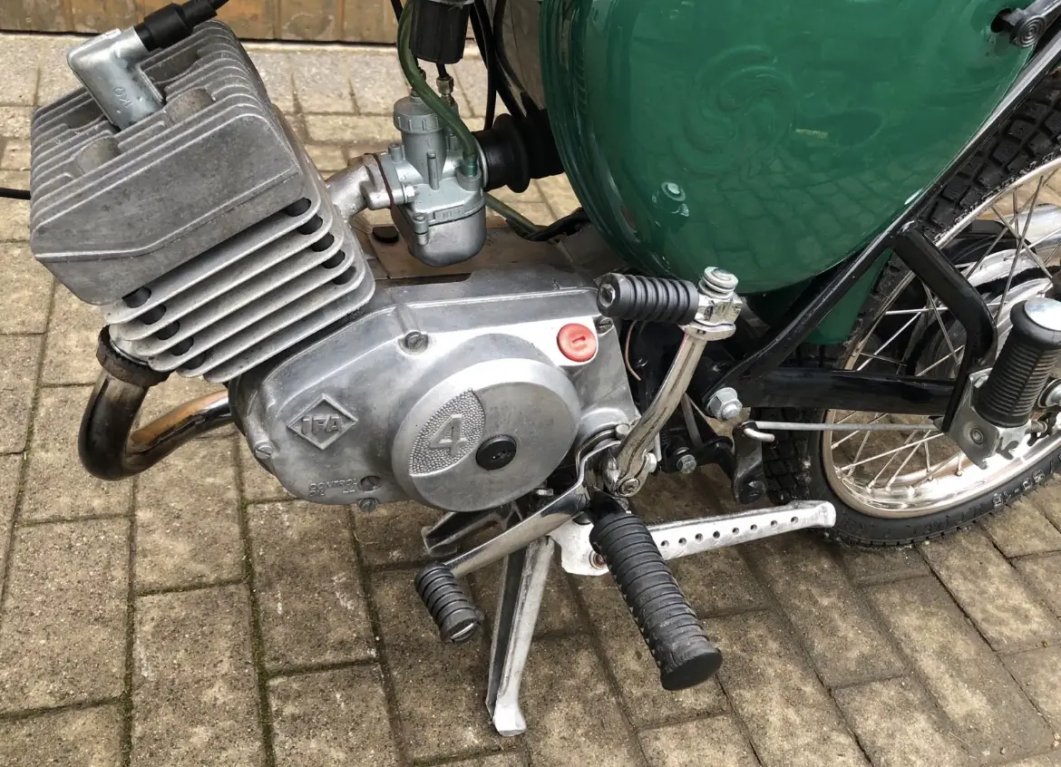

    Die 3 Muttern an der Lenkerklemmschelle machen mich stutzig. Vermutlich die Gewinde in der oberen Brücke herausgerissen. Unschön, nicht schlimm aber du zahlst halt teuer Geld für das Moped. Auspuff Klemmschelle zum Krümmer sieht komisch aus bzw fehlt? Lenkkopflager sollte nicht ausgeschlagen sein, der Wechsel nervt, vor allem ohne passende Werkzeuge. Der Hauptständer sieht irgendwie abgeschliffen aus.
    Das eine Bild ist halt etwas wenig....
    Das Moped sollte für den Preis auf jeden Fall sofort und ohne irgend eine Einschränkung fahrbereit sein, sowohl elektrisch als auch mechanisch. Die Schutzbleche mal ausgeklammert, ich weiß gar nicht ob so stark gekürzt überhaupt erlaubt ist.
    Eine ordentlich montierte und gut gewartete Simson ist sehr zuverlässig. Du musst nur lernen gute von schlechten Ersatzteilen zu unterscheiden und die (wenigen) Schwachstellen kennen.
    Das Beste wäre wenn du jemand mitnimmst der sich auskennt. 3000 ist schon teuer, 2500 wäre eher ne realistische VHB je nach Gegend. Frag den Verkäufer einfach mal aus was er alles am Moped gemacht hat, bei so viel Geld muss er das wissen. Ist ja kein 500 Euro Ackermoped wie sie es früher gab.

  • Also ich bin zwar Student, allerdings im Master und habe daher schon etwas gearbeitet und Geld angespart. Eine Simson S51 ist ein kleiner Traum von mir, weshalb ich mir ein absolutes Limit von 3000€ gesetzt habe, allerdings natürlich nur wenn an der Maschine soweit das meiste passt. Damit ihr einen besseren Eindruck von der Simme bekommt, hier einmal alle Infos:
    Vape, generell neu aufgebaut (entrostet und von Fachmann komplett lackiert), Motor trocken und volle Leistung, Original DDR Zylinder und Zylinderkopf (neuer Kolben wurde passend eingeschliffen), es wurden wohl keine polnischen oder chinesischen Nachbauteile verwendet, Ölwechsel gemacht, Kette/Ritzel/Vergaser neu, neue Radlager
    Verkäufer gibt an, dass er DDR Kind sei, mit 14 seine erste Simme hatte und noch eine zweite S51 zuhause stehen hat und daher wohl genau wüsste was den Dingern in der Regel fehlt und gemacht werden müsste über die Zeit.
    Er klingt auch so sehr vertrauenserweckend und antwort schnell, gezielt und hoffentlich ehrlich auf meine Fragen.
    Der Preis ist natürlich nach wie vor recht ordentlich, keine Frage, aber was meint ihr für diesen Zustand und die Ausstattung?
