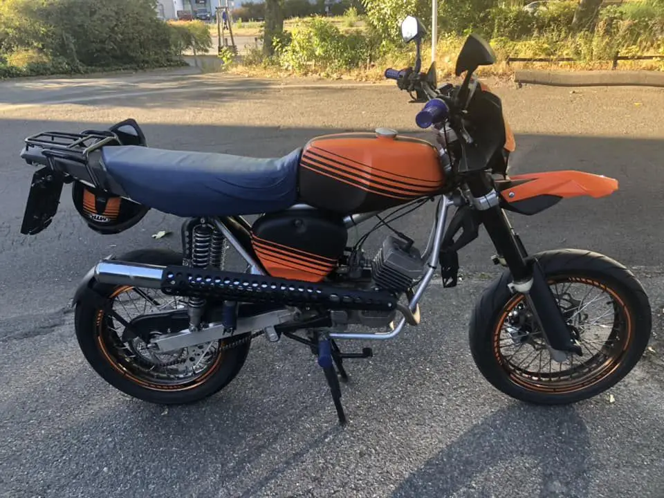

Dein Rücklicht scheint sehr weit nach oben zu zeigen. Ein paar Grad sind kein Problem. Bei dir scheint das nicht grad wenig zu sein.
Rücklicht ist von einer Jawa... ,das ist mit dem gewissen Winkel, das Bremslicht zeigt/neigt ja etwas nach unten, somit wie verbaut fast waagerecht nach hinten.
Mir ging es nur um die KZ-Beleuchtung, das minimalistische, optisch wollte ich bei dem Heck nicht viel Luft lassen, deshalb ist auch der Halter nachgeformt und gekürzt "klein und kompakt")
Selbst bei dem "pseudo Gegäckträger" wurde nur Hauptaugenmerk auf den Schutz "der Latuchtel" in Gelände gelegt.
Die Lampe hatte ich damals auch schon und die sollte es auch sein.Ich verstehe nicht ganz, warum du den Auspuffhalter nach vorne hast. Sollte bei dir auch normal nach hinten passen. Sieht irgendwie merkwürdig aus.
Der Halter ist an der Stelle:
1. da ich es ab den Dämpfer "clean" haben wollte
2.Schelle für den Grill und das Endstück wird noch eine von KR51 o.ä.
(da gab es eine mit ner Mutter oder nem Gewindebolzen dran)
3.AOA2 Umbau, dann steht der original Halter mit Schelle schräg nach vorn
und beim Abnehmen des Endstück kommt einem nicht die ganze Esse entgegen@schnitzerPS: wo findet man Dich im großen B.?
Würd gern mal rum kommen und das Prozedere gern mal mit Dir pers. bequatschen.Genau entgegengesetzt zu dir, nähe Schönefeld.
Wenn es bei dir zeitlich geht, könnten wir uns aber zum Donnerstags Treff am Alex einfinden und das dort durchsprechen. Nächste Woche wollte ich mal wieder hin. Die Woche schaffe ich es nicht.Zwecks AOA, schau dir das bei mir mal an. Wenn man sich einen Krümmer anfertigen läst, ist der Auspuff nur minimal weiter vorn. Aber deine Argumente sind schon ok. Kann man ja lösen wie man möchte.

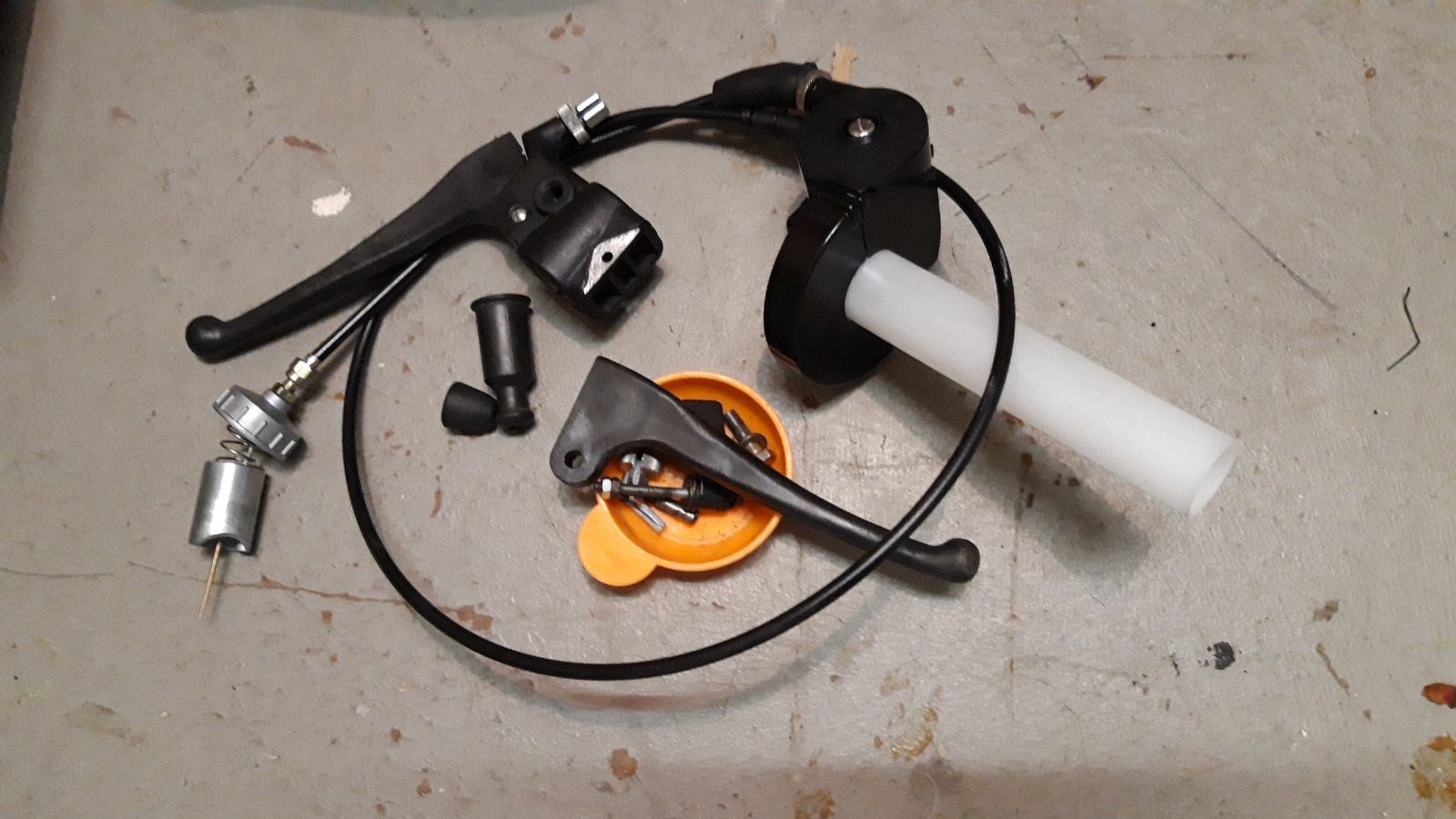

Winterzeit ist Bastelzeit
...und dachte ich mir, ich bastel ein Bischen am Lenker umher.
Linke Armatur(Nachbau) war beim Anziehen gebrochen, daher her gab es diesmal ne orig. S50.
Rechts gab es nen Schnellgasgriff. Die Armatur wurde um den Gaszugpart gekürzt, poliert und gelackt (trocknet noch).
Bowdenzug ist eigentlich SR50, aber der Versteller mußte so wieso weichen um auf die Funktionslänge zu kommen.
Neue Griffe kommen die Woche auch noch, zu dem noch Lenkerpolster für die Querstrebe und den Lenkkopf. -
