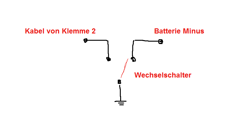

  • Ich würde es mit einem Wechselschalter machen und diesen irgendwo hinbauen (wie vorgeschlagen unten Herzkasten)
    Stellung 1 (aus): Zündspule auf Masse und Batterie getrennt.
    Stellung 2 (an): Zündspule offen und Batterie in Betrieb da auf Masse.
    Der Schalter sollte möglichst mehr abkönnen als die verbaute Sicherung.

  • Eine einfache und geniale Schaltung habe ich dir doch oben aufgezeichnet. Benötigt nur einen handelsüblichen Wechselschalter.
    Der Schalter sollte mehr abkönnen als die verbaute Sicherung.
    Der Schalter müsste dann 2 polig sein oder?
    Sorry für die vielleicht doofe Frage, ist aber nicht so mein Fachgebiet..
    4-Strokes are like tampons, every pXssy has one. 8)
    Einmal editiert, zuletzt von RiseAgainst2501 ()
  • nein 3 polig
    einer auf Masse dauernd,
    jeweils einer von den verbleibenden 2 werden ja geschaltet
    Stellung Fahren Masse und Batterie Minus verbunden
    Stellung Aus Masse und Zündspule auf Masse geschalten
    sieht man oben auch in der Skizze
