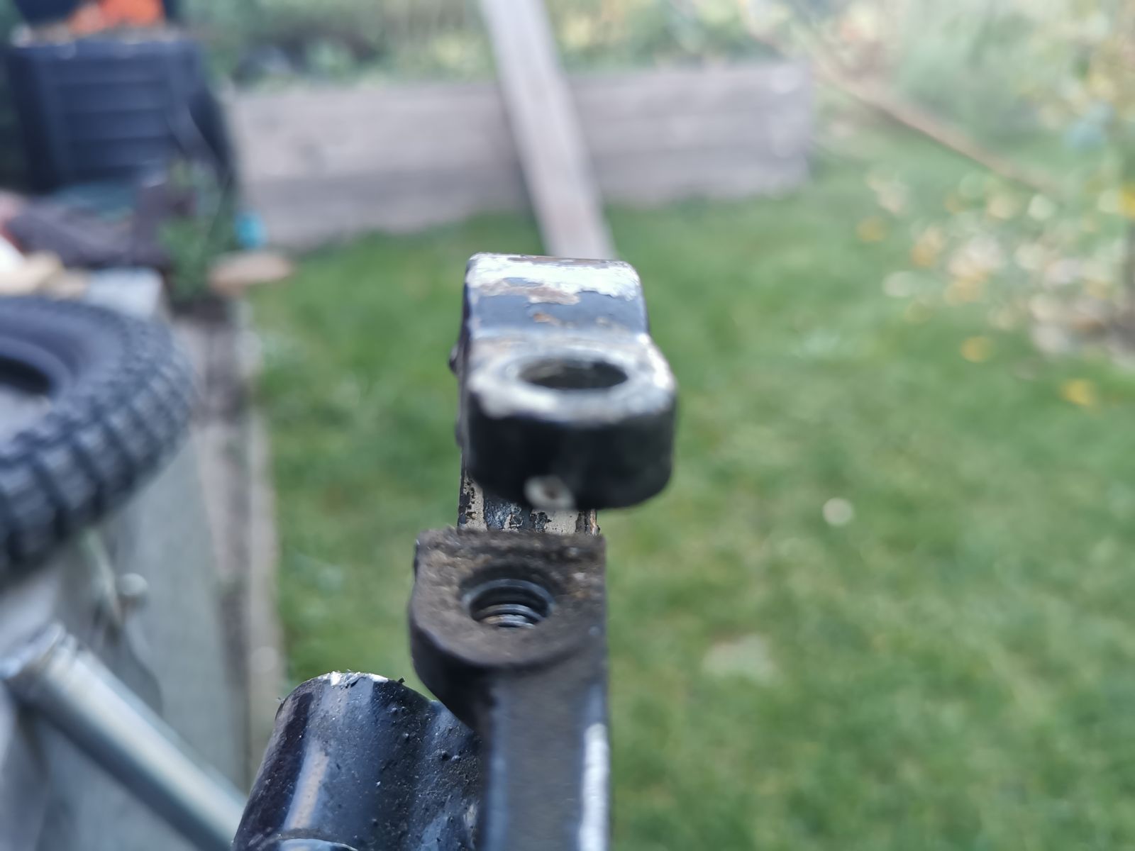

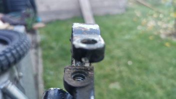

  • Heute 2mal kurz gefragt. Beim auseinander bauen ist mir heute der Rahmen umgekippt (deswegen Kippständer :dash: ) und ein Holm der Gabel war noch drin. Ergebnis siehe Bild. Ich habe die Aufnahme problemlos wieder hin bekommen, aber ist das problematisch? Die Aufnahme war ca 0,5cm seitlich und 2 cm nach oben aufgeboten.

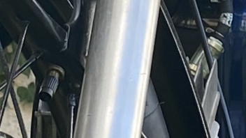

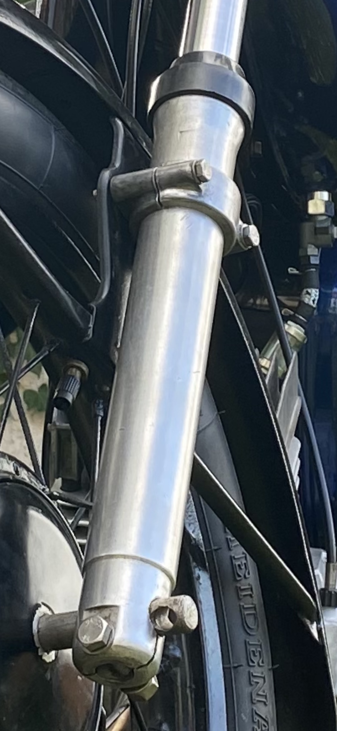

    Jetzt die 2. Frage. Welche Mittel nehmt Ihr, wenn Ihr Alu (Tauchrohre) wieder wie neu aussehen lassen wollt.
    Danke
  • Jetzt die 2. Frage. Welche Mittel nehmt Ihr, wenn Ihr Alu (Tauchrohre) wieder wie neu aussehen lassen wollt.
    Danke
    Habe meine in eine Drechselbank eingespannt, je nach Mackengrad fängst Du mit 80er, 120er, 180er, 240er Schleifpapier an - dieses als Bogen um das Rohr legen und drehen lassen, danach Feinschleifen mit Stahlwolle bis 000, Elsterglanz hilft auch dabei...
