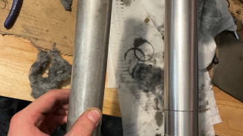

  • Heute 2mal kurz gefragt. Beim auseinander bauen ist mir heute der Rahmen umgekippt (deswegen Kippständer :dash: ) und ein Holm der Gabel war noch drin. Ergebnis siehe Bild. Ich habe die Aufnahme problemlos wieder hin bekommen, aber ist das problematisch? Die Aufnahme war ca 0,5cm seitlich und 2 cm nach oben aufgeboten.

    Ups... Ich würde das neu machen. Dadurch, dass es zwei Mal kalt verformt wurde, wäre mir das zu heikel. Außerdem is das ne Klemmung. Die sollte schon passen sonst "klappert" es. Nich gleich und sofort, aber auf absehbare Zeit.

    Strahlen mit Glasperle.

    Ich habe mir, nach Deiner Antwort, sicherheitshalber gleich eine neue Brücke bestellt. Bei 2-3mm Aufbiegung und kein seitlicher Versatz, hätte ich sie wahrscheinlich einfach wieder eingebaut, aber das war mir ein wenig to much.
