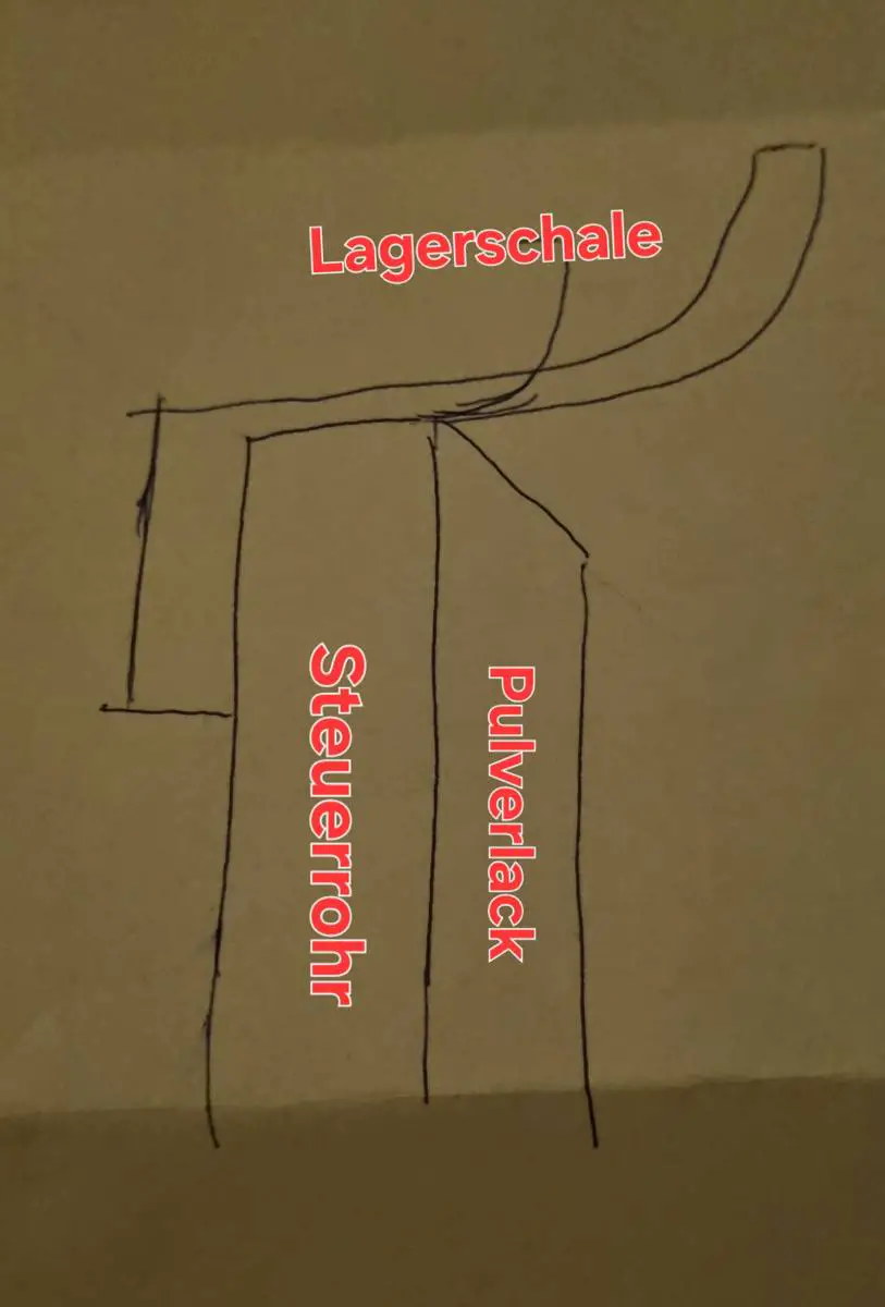

    Ich würde euch Empfehlen die Schalen zu ersetzen gegen die von LT.
    Bevor du die Alten austreibst, schneide die Trennstelle ringsum bis auf den Stahl sorgfältig ein.
    Wenn die schalen draußen sind, nimm dir eine Feile zur Hand und plane die Fläche. Anschließend Fase den Lack an.
    Der Pulverlack darf nicht nach oben überstehen, ansonsten platzt er weg wenn du die neuen Lager einpresst. Siehe Skizze.
