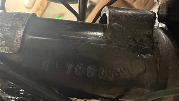

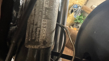

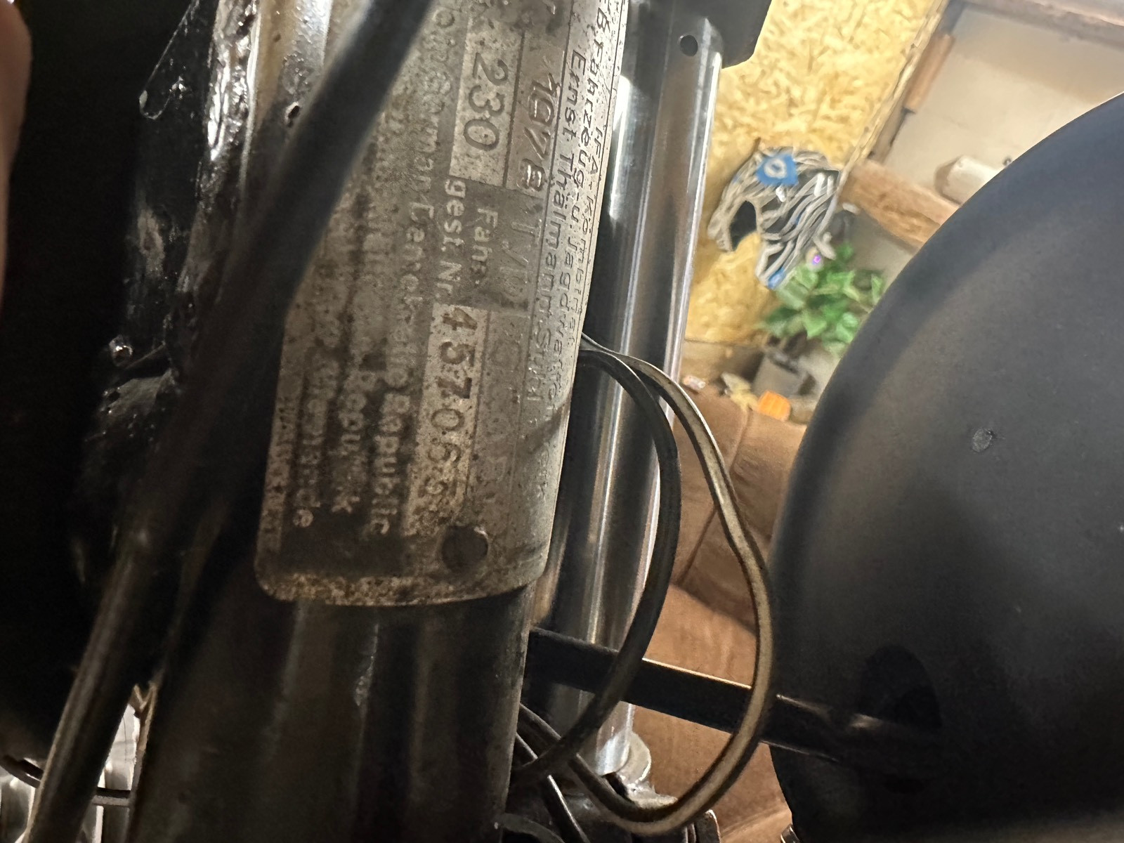

    Hab eine Simson s50 b1 aus 1978.
    Hab beim KBA Papiere beantragt doch dass wurde leider abgelehnt da man die FIN nicht richtig lesen kann. Ich weiß jetzt nicht was ich machen soll da es eigentlich nicht wie ein reimport am Typenschild und Rahmen aussieht, nur die zahlen sind schlecht zu erkennen. Soll ich sie nachschlagen und dann noch mal beantragen beim KBA oder zum tüv/ Dekra? :rotwerd:

  • Du kannst ja mal ein Foto hochladen, dann kann man mehr dazu sagen. Vielleicht hast du das Foto auch etwas unvorteilhaft aufgenommen und da ist noch was raus zu holen. Dann könntest du Widerspruch beim KBA einlegen und auf ein besseres Foto verweisen.

  • Ja ein Bild von der FIN, wäre gut, ob sie wirklich so schlecht lesbar ist.

    Typenschild muss drann und Antrag beim KBA soll ich machen laut Dekra Mensch, dann darf er eine 21er Einzelabnahme machen.

  • Nimm dir Schleifpapier zur Hand und Schleif etwas die Farbe ab. Danach sollten die Zahlen mehr als gut erkennbar sein.
    So wie das jetzt aber aussieht werden da unter weitere Zahlen auftreten und dann ist das Ding eh gelutscht..
    Viel glück
  • Da hat doch mindestens schon mal einer die Zahlen nachgeklöppelt, wenn nicht sogar andere darunter sind
  • nen Rahmen mit sauberer Nummer kaufen. denn wenn die Vermutung stimmt, gibts dafür auch keine Dekrapapiere.
