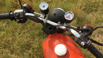

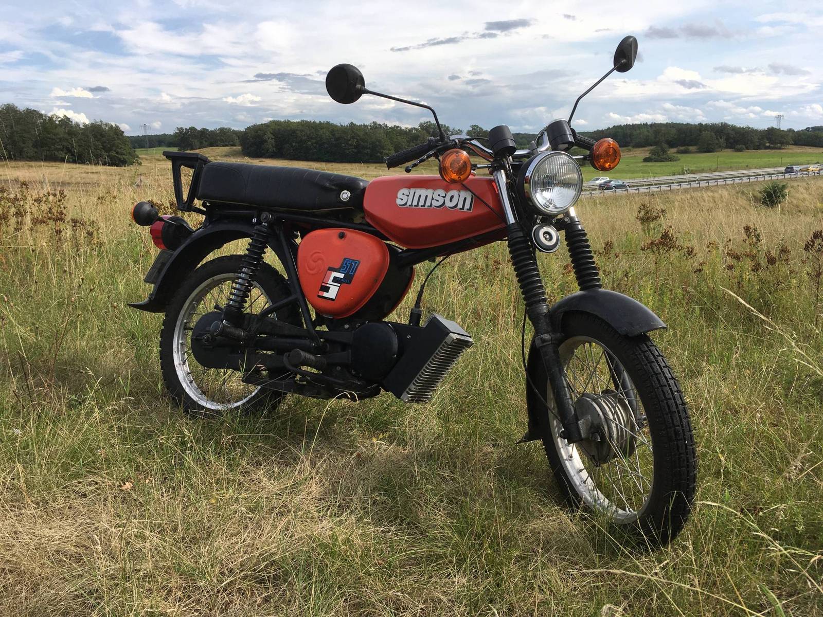

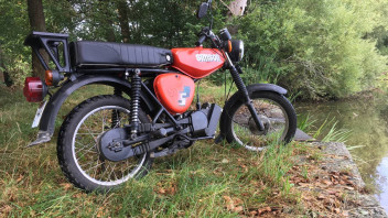

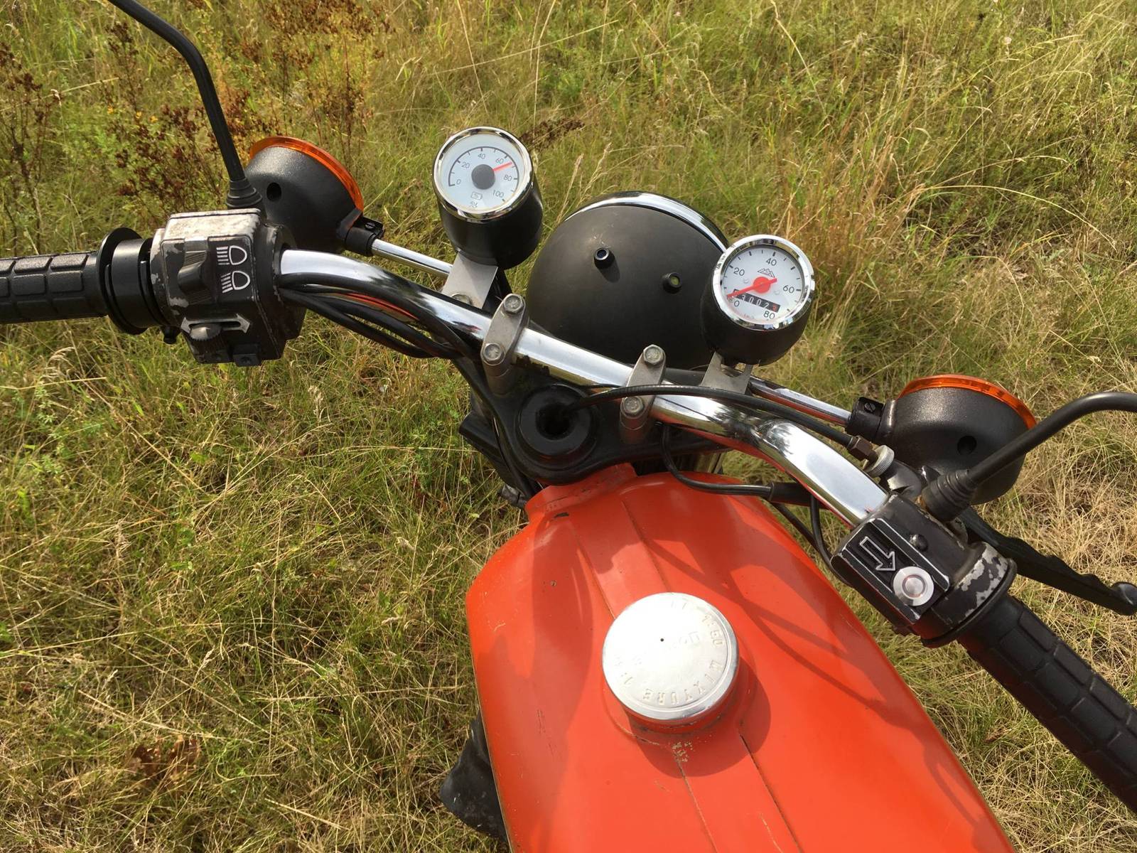

    Hier noch ein paar Fotos. Mein Ziel war es dem Design der Simme weitestgehend treu zu bleiben. Nur der alte Gepäckträger passte für mein Nutzung so gar nicht, meine Sozia brauchte ein Top, wo sie den Rucksack auf dem Rücken absetzen kann. Und ich habe versucht all das blanke Metall etwas zu reduzieren, denn von der Honda kommend sah' das für mich nach einem Haufen von Bauteilen aus und störte den optischen Zusammenhalt. Wobei ich nicht auf makellosen Lack stehe, dass Ding muss am Ende so aussehen, als wäre es schon so Jahrzehnte unterwegs. :)

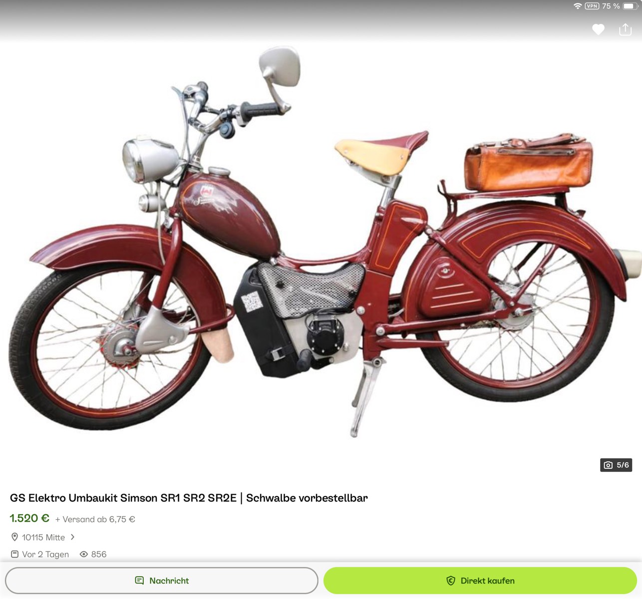

    Eine zum Beispiel ist: Gibt es eigentlich eine Konkurrenz zu SR? Nun, die Frage lässt sich mit "ja" beantworten.
    Habe neulich auf Kleinanzeigen ein Umrüstsatz für den SR2 gesehen. Nein, kein Einzelstück von einem Bastler, sondern eines von diesen Jungs hier: http://www.GenieStation.com. Die haben sich, ähnlich wie SecondRide viele Gedanken gemacht, auch die kleinen Simsonfahrzeuge ein neues Leben mit einem E-Motor einzuhauchen. Nun, interessant ist es schon, aber auch, wie bei den Jungs vin SR keine billige Sache.
    Ich werde mich mal etwas näher mit diesen befassen.
    Für Interessierte hier der Link: https://www.geniestation.com/gs
