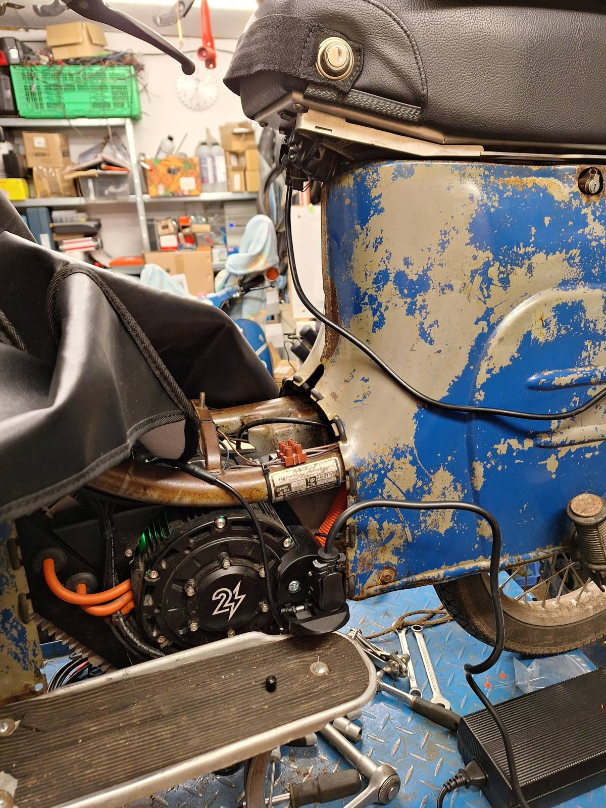

  • Guten Morgen,
    Ich fahre ja zwei Eigenbauten Elektro in Simson, habe mir aber bei einem weiteren Projekt Mitte letzten Jahres auch so ein SR-Kit gekauft. Das zugehörige Moped ist ein bisschen ranzig und damit perfekt für den Winter geeignet. Bisher bin ich auch im Winter sehr zufrieden damit. Ich habe allerdings auch den vorhandenen Sitzbankakku erweitert und den Bauraum beim Tank Mitbenutzung. Damit habe ich jetzt etwa dir doppelte Reichweite. Zusätzlich kam hier ein Zusatzbauteil von SR heraus. Die bieten jetzt auch eine Ladebuchse zum externen Laden an.
    Die Winterreichweite ist von 120 km auf etwa 100km geschrumpft. Rekuperation setzt bei unter 0°C aus und zum Laden muss ich die Schwalbe bei unter 5°C draußen in die Werkstatt stellen, da ansonsten kein Ladevorgang möglich ist. Hier noch Bilder.
  • Die Teile habe ich zusammengesucht. Wichtig waren dabei vor Allem gültige CE Prüfzertifikate.
    Als Basis sind es da geworden: QS Motor 205 V3 sowie ein Sabvoton Controller.

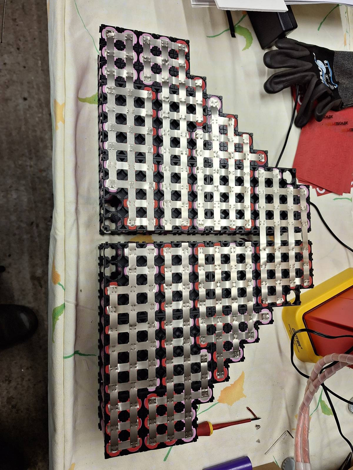

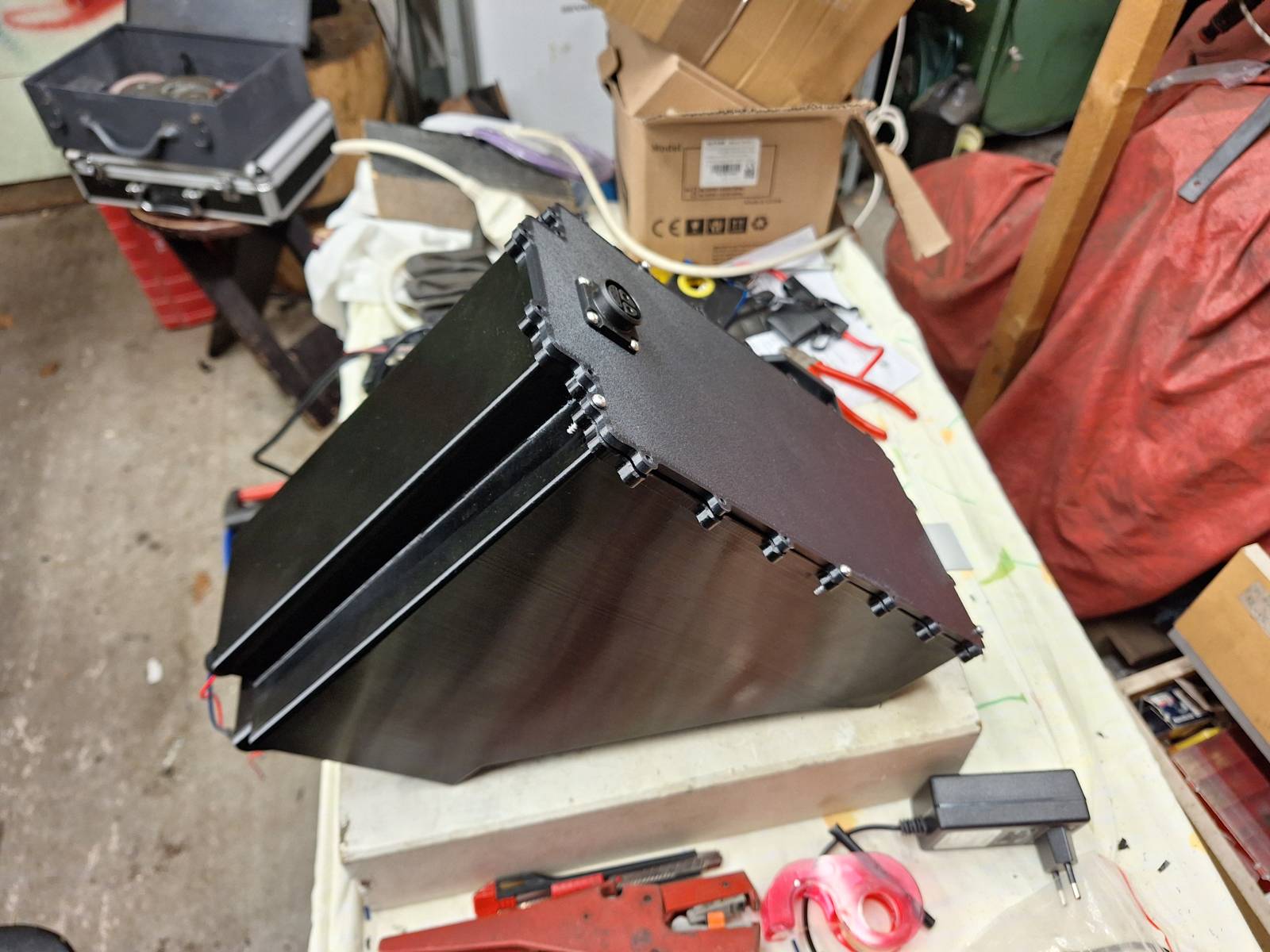

  • Für die interessierten Second Ride Fahrer ist hier die Alternative zur doch recht hohen Sitzbank, in welcher ja der Akku montiert ist.
    Die Kapazität ist genauso groß wie die des großen Akku von SR. Stecker ist identisch, CAN kommuniziert mit dem Serienfahrzeug und man kann endlich eine flache Sitzbank montieren, wenn man denn will.
    Eingesetzt wird er statt des Tanks. Nachteile gibt es natürlich auch: man kann den Akku nicht ehr entnehmen zum Laden.
    Man kann den Akku natürlich auch parallel zur SR AkkuSitzbank benutzen und damit die Reichweite verdoppeln.
    Das Projekt hat Spaß gemacht, war aber auch echt frickelig.
    Das Gehäuse mit Dichtung und Deckel kann man bei Bedarf auch bei mir erwerben.

  • Danke für das Lob. Der Akku der Geniestation ist entnehmbar, das ist super, kostet aber auch Kapazität. Der Akku hat 1/3 weniger Kapazität als meiner bzw. ich hab 50%mehr Reichweite.
    Mein Akku ist eher für Leute mit Garage oder Carport mit Stromanschluss gedacht.
    Vollständige Akkus baue ich nur für mich. Verkaufen tu ich nur die Gehäuse. Für S51 habe ich auch so ein Rangeextendergehäuse entwickelt.
    Passen auch 200 Zellen und ein BMS rein.
