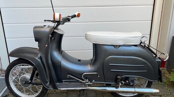

  • Anbei ein Foto des Delinquenten der den ersten elektrischen Schrittmacher vom Typ GS60 bekommen wird.
    Inzwischen hat sich Martin Opolka von Geniestation bei mir gemeldet und mich gebeten die Unterlagen nicht zu veröffentlichen. Das habe ich ihm zugesagt.
    Ansonsten bin ich gerade dabei die Unterlagen zu sichten und den Montageort auf der überdachten Terrasse einzurichten. Die nächsten beide Tage bin ich beruflich unterwegs, da ruht das Projekt erst mal.
    Von der Zeit passt es gerade nicht schlecht. Im Garten ist kaum noch etwas zu tun, und es ist noch nicht zu kalt, um etwas zu schrauben.
