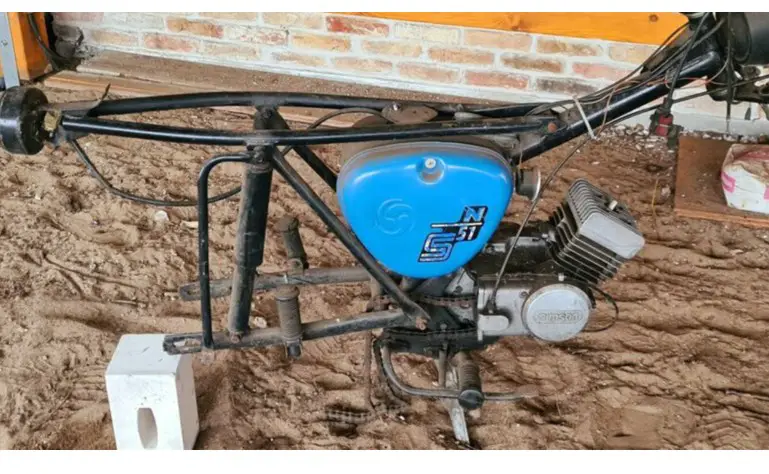

    Naja, und das es einen kompletten Rahmen gab, mit Motor und ein paar anderen Anbauteilen, wie Lampe (nicht vollständig) Rücklicht (nicht vollständig) und so weiter.
    Das dies wieder Geld kosten würde, war mir von Anfang an bewusst, aber auch irgendwie egal.
    Hier mal ein kleiner Eindruck.

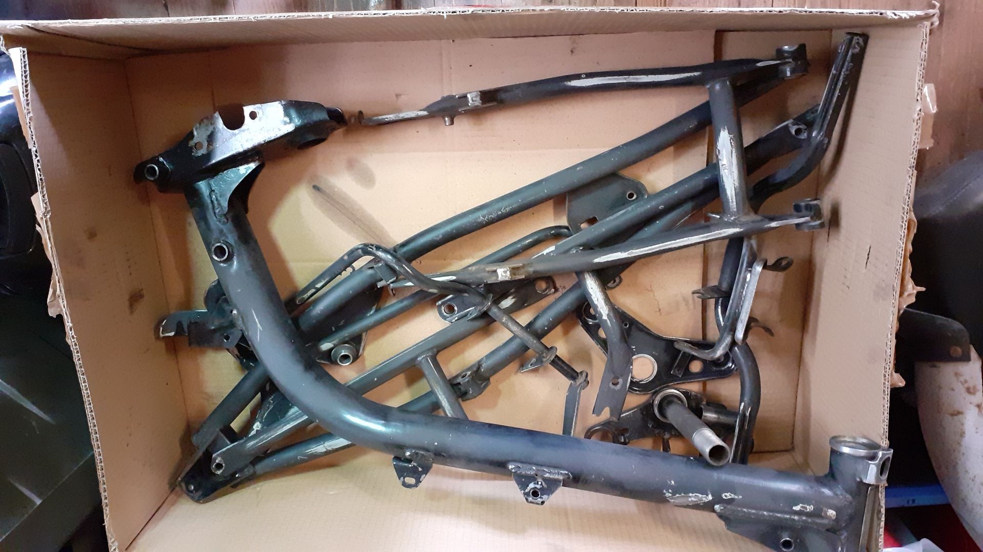

    Zumächst habe ich das gesamte elende Häufchen Moped in seine Einzelteile zerlegt. War ja auch nicht viel.
    Dann alle Rahmenteile von Hand entlackt bzw. entrostet. Dabei kamen abermals meine Stecheisen, die ich bereits seit meiner Lehrzeit als Zimmerer besitze, zum Einsatz.
    Dort wo kein Rost war, wurde allenfalls die obere Schicht ordentlich angeschliffen.
    Dabei ist mir aufgefallen, dass diese Baureihe ja noch die Sozius-Fußrasten an der Schwinge hatten, was aber für den Fahrkonfort echt bescheiden ist.
    Naja, zumindest für den Sozius. Also hier mal zwei neue Streben besorgt und dann auch gleich noch vorbereitet. Siehe Bild.
    Ein Karton voller, naja Teile halt.

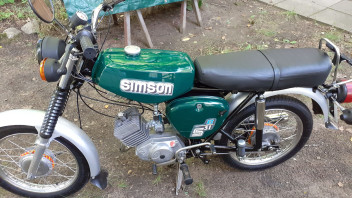

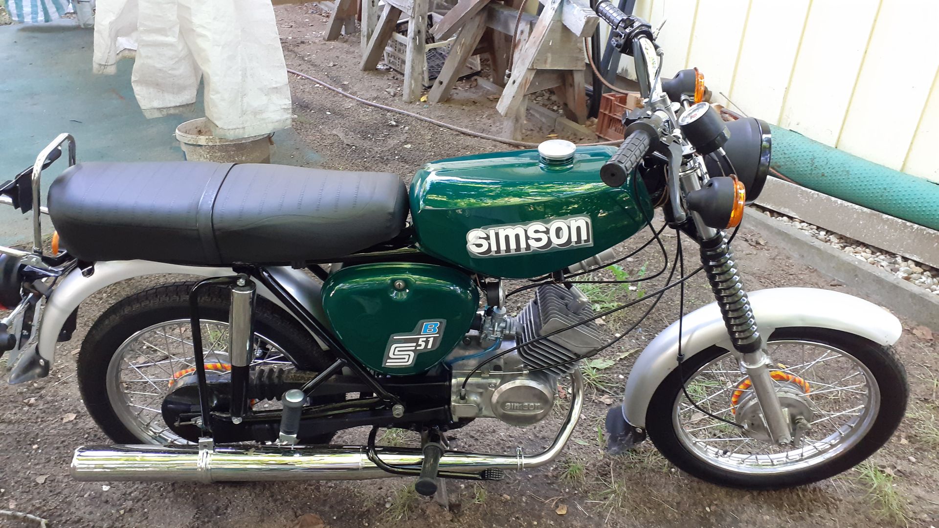

    Haaaaalt. Geht ja nich. Da war ja noch der Anlieferungstermin einer S51 B, vom Kollegen, die ich ja schon länger een bisschen uffpeppen sollte.
    Hier nur mal ein paar Fertichbilder, da Ihr sonst noch anfangt zu sabbern.
    Ja, so sieht nun der fertige Freundschaftsdienst aus. Denke, ist janz jut jeworden.

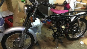

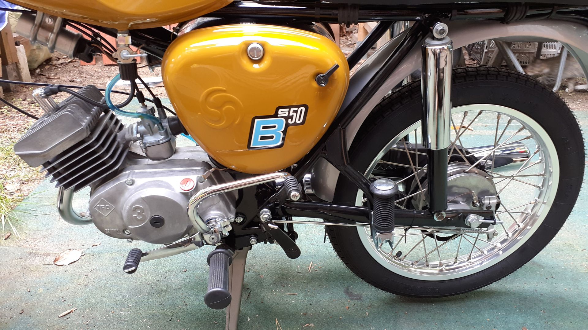

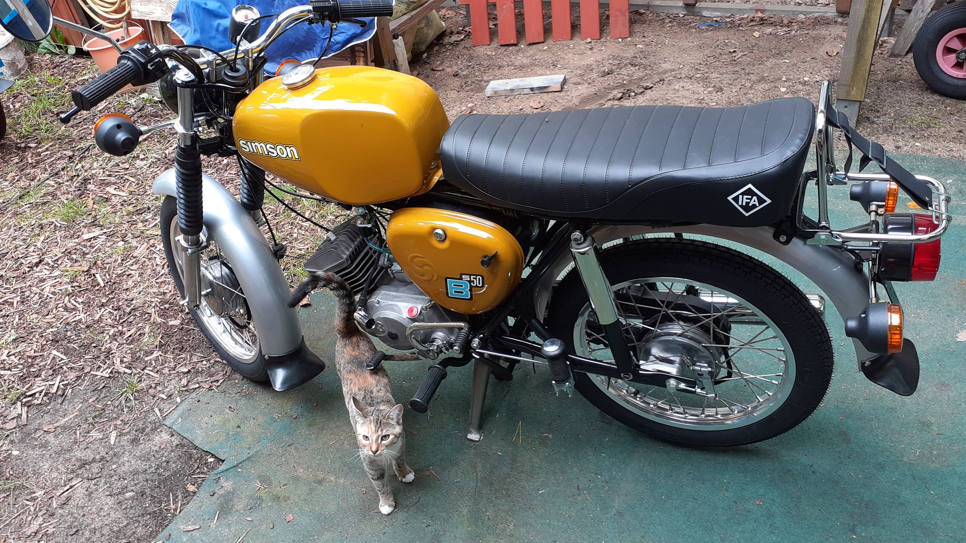

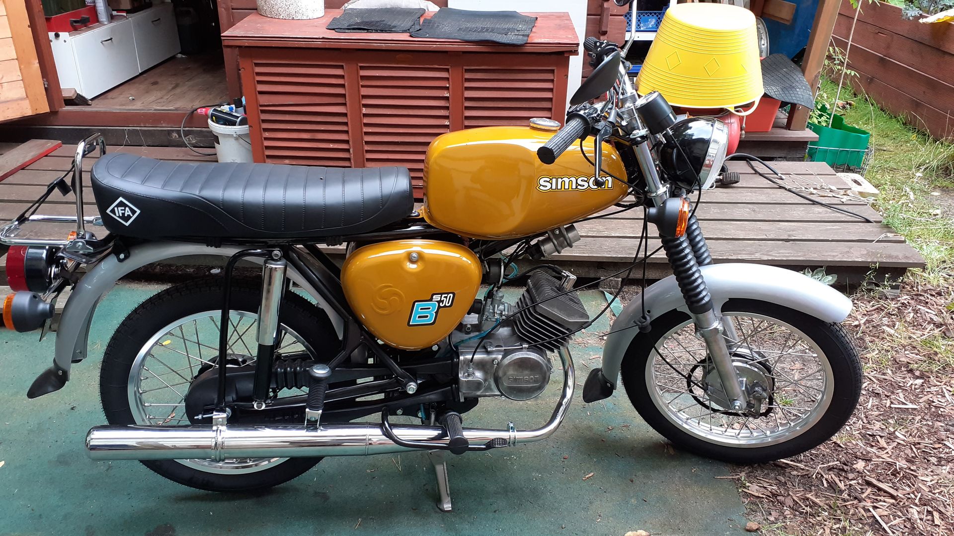

    OK, als dann die Rahmenteile frisch lackiert waren und nun für den Zusammenbau bereitlagen, ging es ans Werk.
    Irgendwann stand das Moped auf eigenen Beinen. Siehe Bild.
    Schon jetzt eine kleine Weide. Ehm, Augenweide.
    Wie Ihr sehen könnt sind einige Teile nicht ganz dem Original entsprechend. Wisst Ihr was? Scheiß drauf. Man sieht überall die diversen Kreationen von Simsons und
    da fällt meene Kleene nicht so schrecklich auf. Also, es geht hier um das Äußere. Das vordere Blech stammt ja eigentlich von der S51 Serie.
    Krieg mal nen vernünftiges Originales mit Streben, was sich wirklich lohnt herzurichten. Ist gar nicht so einfach und dazu noch recht Montetenintensiv.

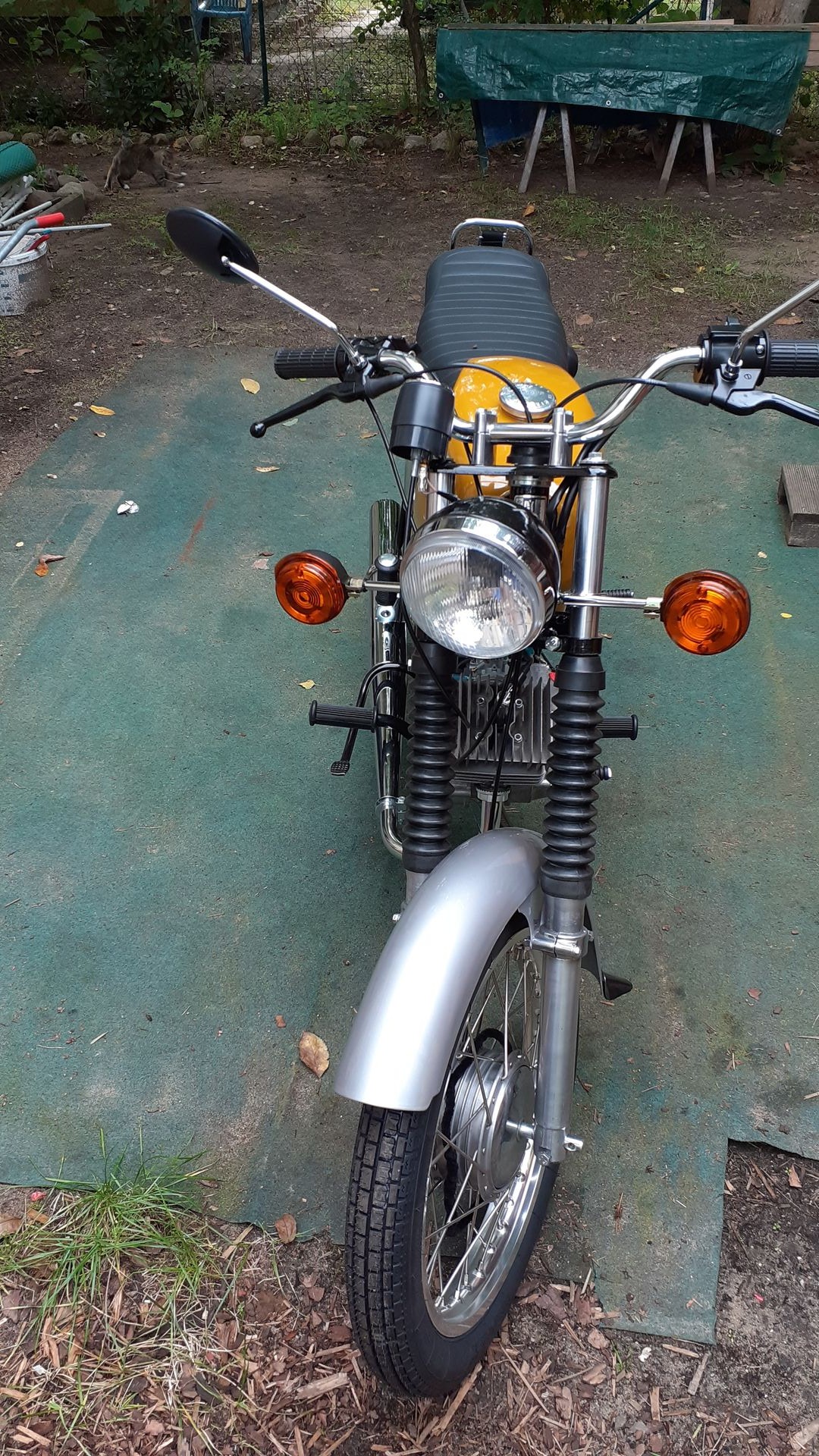

    Die Räder sind neu, aber dem Original entsprechend. Auch die Kugellampe, im Volksmund einer Titte ähnlich sehend und daher auch Tittenlampe genannt.

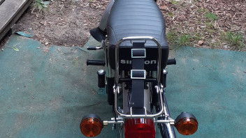

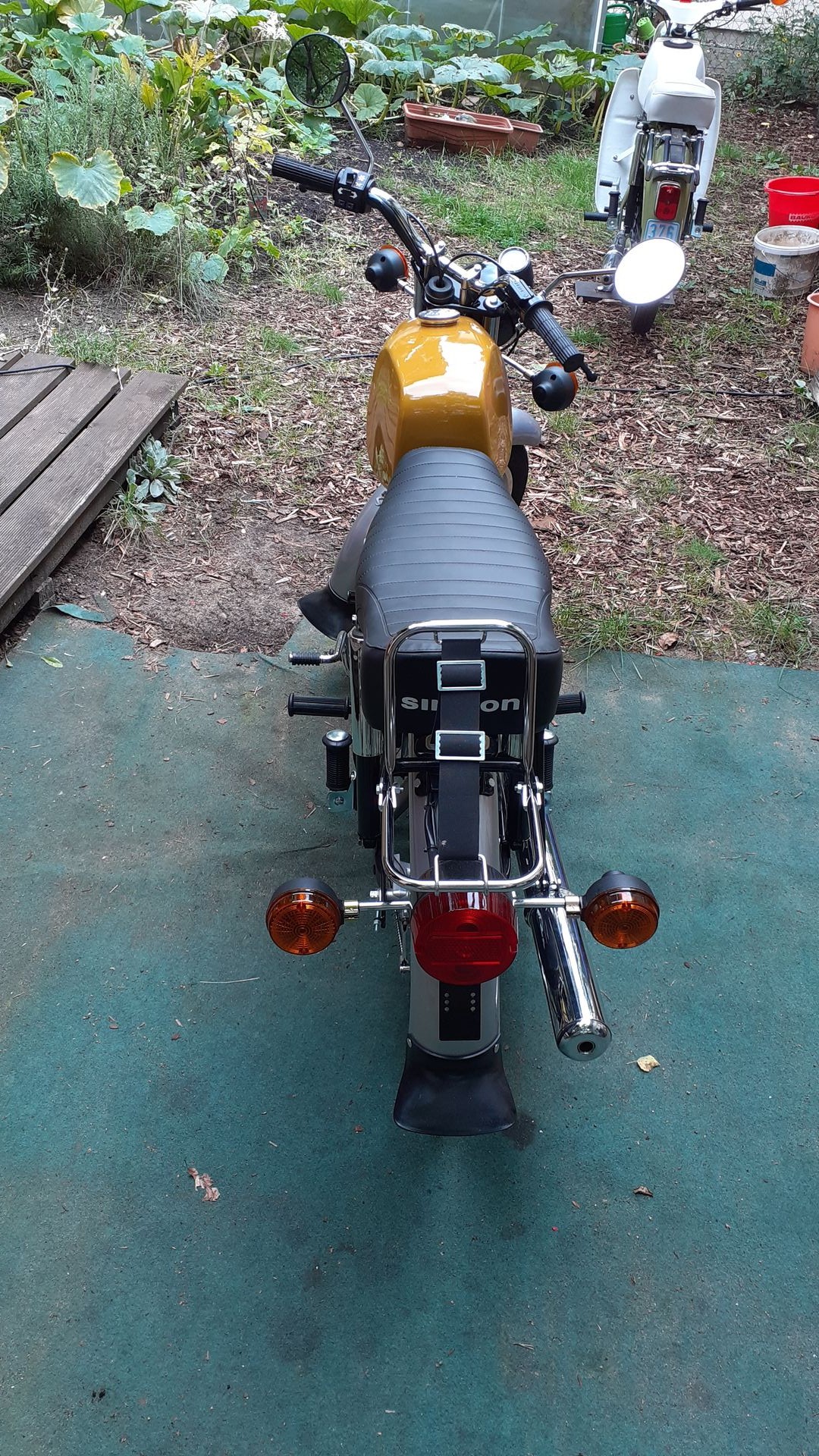

    Kabel sind neu und ebenso das Rücklicht, wobei ich bei der Beleuchtung pinibel auf zugelassenes Material geachtet habe.
    Den Lenker, der ja nicht zur Originalausstattung gehörte, habe ich auch neu organisiert.
    Die Bedienelemente für die Blinker, Hupe und Licht - uff und ab - habe ich von der S51 übernommen. Da ich gemäß meiner bzw. der Zukunftsplanung meiner Familie
    davon ausgehe, dass diese Simme in der Familie verbleiben wird, habe ich mich für das Kombischalterteil entschieden. Dies ist nunmal leichter zu bedienen und führt
    auch nicht während der Fahrt immer wieder zu Irritationen.
    Und im übrigen, wees doch eh keen Schwein mehr, ob dies nicht Orgiginal is, nach so ville Jahren.
    Außer Euch natürlich und Ihr werdet ja meener Frau dat nicht verpetzen. Hi, Hi!

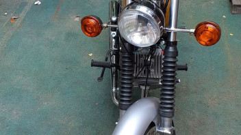

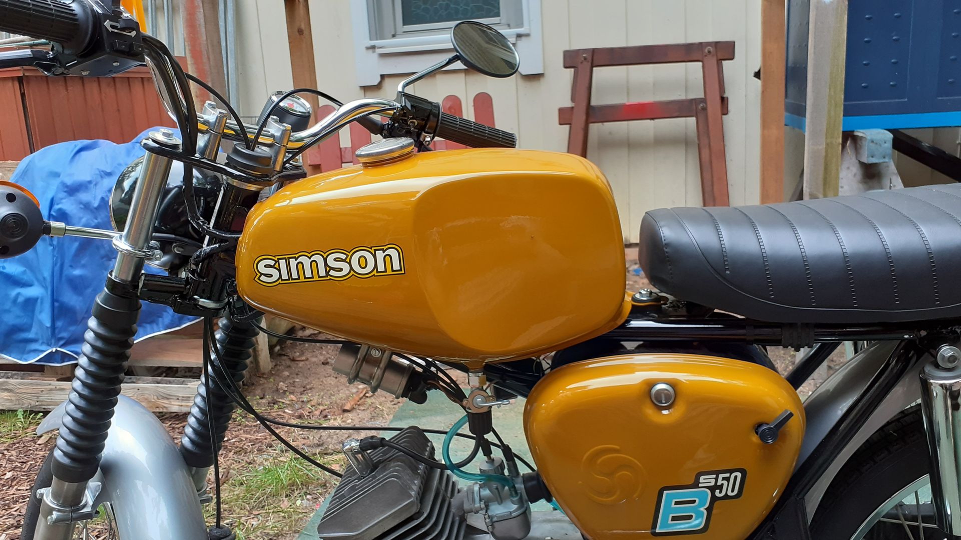

    Jetzt, ja jetzt kommts. Da ich ja nun keene Simme ohne die schicken Lackteile fahren wollte, kommt nun das nichtminder billige Tankset an die Reihe.
    Ruff dat Teil. Dachte ich zumindest bis zu dem Punkt, als ick mir selbst beinahe eine der typischen Telegabelbeulen reinopperiert hätte.
    Blos jut, dass ich im Normalfall sehr vorsichtig mit neuen Teilen umgehe. Es stellte sich heraus, dass die Abstände bei der Tankbefestigung und dem Lenkereinschlag
    nicht konform sind. Daher hatte ich zunächst den Verdacht, dass die vordere Tankauflage, also die Gummis damit etwas zutun hätten. Was garnich mal so falsch war.
    Ick hatte nähmlich die falschen, also die kurzen Auflagegummis jekooft, die nachtürlich nicht beim Büffeltank passen.
    Ein paar User hier im Forum stellten dies klar, als ick frachte. Danke nochmals. Die richtigen Gummis jekooft und angebracht, ABER so richtig war´s jetzt immer noch nicht.
    Verdammte Axt! Hinundher überleecht. Kennt Ihr WICKI und die starken Männer? Ich ja. Von früher und der Zeit als meine Tochter diese Filme noch gesehen hatte.
    Also bin ich mit meinem Monokel ganz, und ich meine gaaaanz dicht rangegangen und habe gesehen, dass beim Lenkereinschlag links der Anschlag an der Gabelbrücke
    schon recht ausgepovert war.
    So, wie kriegste dit wieder hint? Und da kam mir der Geistesblitz im Koppe.
    Einzig und alleinige Lösung war: Schweißen. Also, da musste das hier breitgefummelte Anschlagblech neu aufgedoppelt werden.
    Ick also mir nen Schweißgerät für Anfänger geborgt und ein paar niedlich kleene Schweißpunkte draufgesetzt, bis der Anschlag passt.
    Supppppööööörrrr! Passt. Und die Telegabel blumbert nicht mehr an den Tank.
    Ufftrag erfüllt.

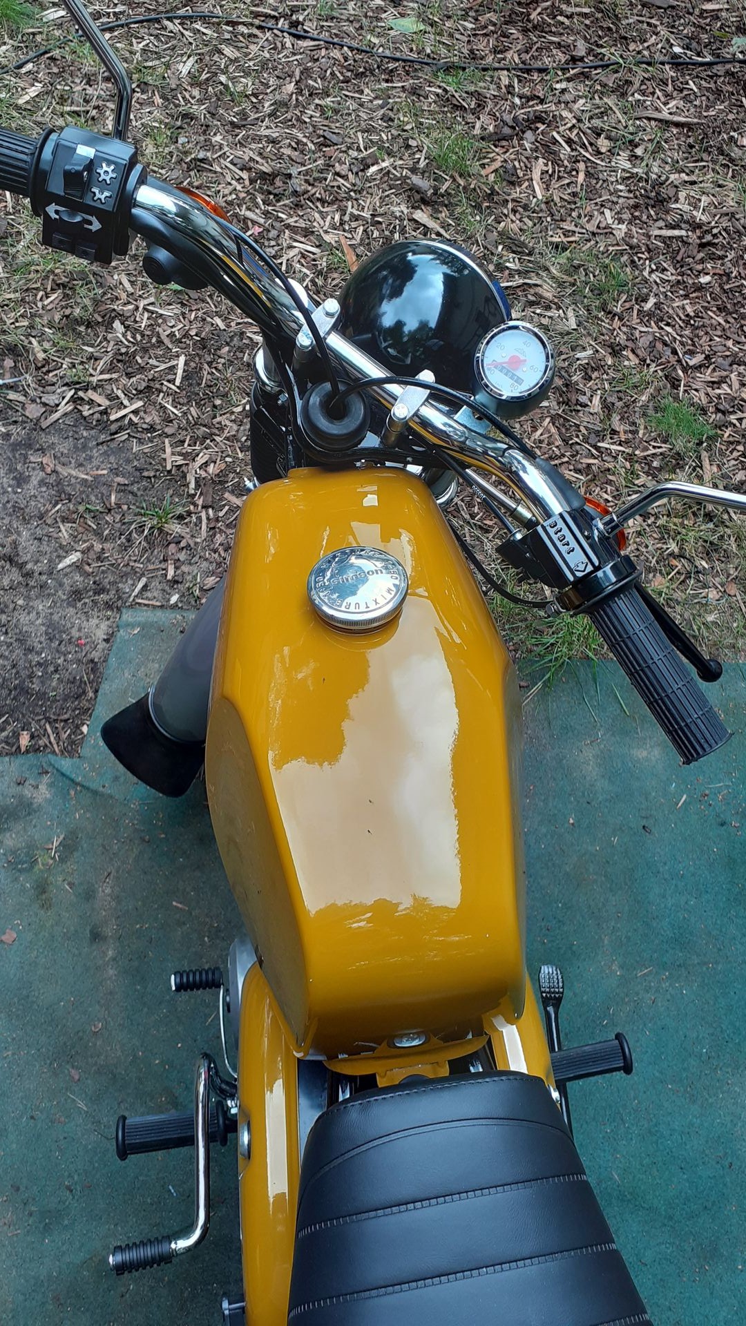

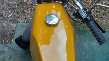

    Nun konnte der Tank impantiert werden. Batterie geladen, Birnenkasten gefüllt, Werkzeug gewickelt und Deckel druff. Rechte Seite wars leider nicht ganz so easy.
    Da war doch glatt die Schraubenaufnahme vom Deckel nun bisschen kürzer als dat Original. Ergo passte auch die originale Schraube nicht.
    Aber wir wurden ja nicht ohne Grund im Osten Deutschlands geboren und daher können wir schon mal aus Kacke Bonbons machen.
    So also auch ich.
    Scherz.
    Hab ne etwas längere Schraube mit selbiger Rillendrehzahl aufgetrieben, passen gemacht und reingeschraubt. Fertich!
    Also bis auf die nun noch fehlend einzubauende E-Zündung steht se nun jetzt so, wie auf den Foddos da.
    Also Jut ankiecken.
    Ick hoffe euch gefällt, was ick da so zusammenjebastelt habe.
