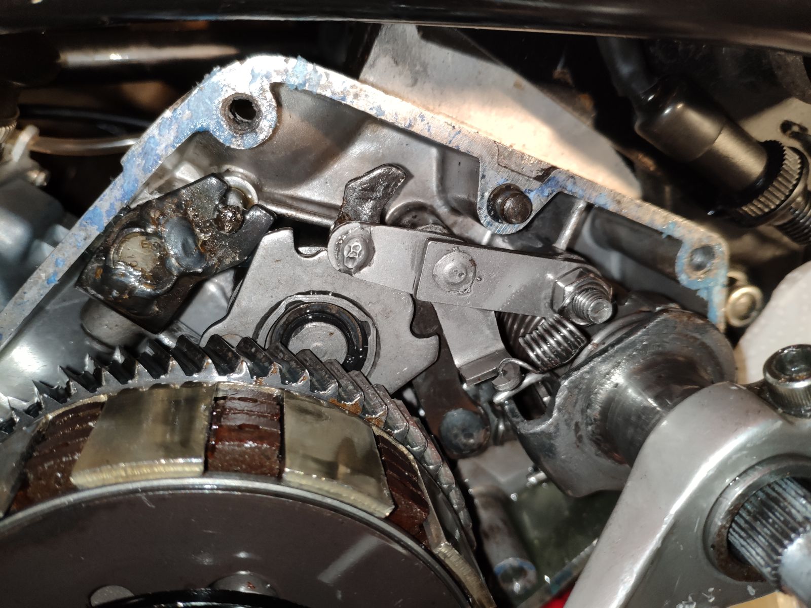

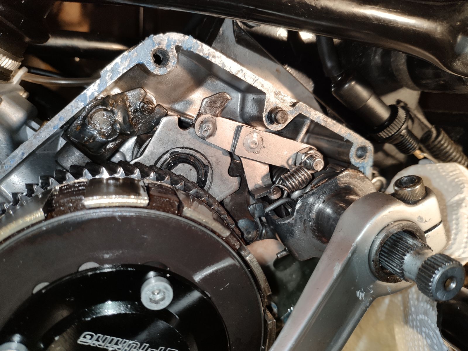

Der kupplungskorb ist schon reichlich spitz, zumindestens sieht es auf den Bildern so aus.
Kannst dir ja mal nen neuen kaufen, und dann vergleichen. Die Zähne sind eigentlich viel dicker.
Außer natürlich es täuscht auf den Bildern. Und bedenke das man wenn dann das primärritzel auf der kw mit wechselt, da es sonst kreischen könnte/wird.
Was mit der druckplatte sein soll entzieht sich auch meiner Kenntnis, habe mit som tuning-kram nich viel am Hut.Und zum Thema verstellte Schaltung. Es ist eigentlich recht ungewöhnlich das sich die Schaltung im Laufe ihres Lebens verstellt, wenn dann verschleißt irgendwas, wodurch ein nachstellen zwar das Problem behebt, aber nicht die Ursache
Gib den Motor in geübte Schrauberhände!
Du ärgerst dich die Pest wenn nach kurzer Zeit irgendetwas jault...Der kupplungskorb ist schon reichlich spitz, zumindestens sieht es auf den Bildern so aus.
Kannst dir ja mal nen neuen kaufen, und dann vergleichen. Die Zähne sind eigentlich viel dicker.Primärantrieb sieht echt nicht mehr gut aus.
