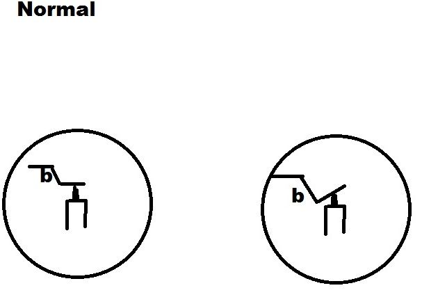

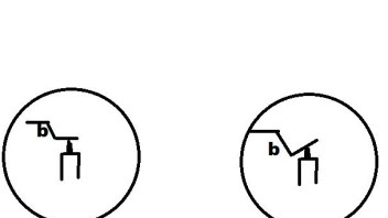

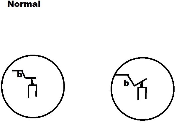

    Den schwimmer nochmals in Augenschein genommen und mit einem anderen verglichen und entdecke verschiedene Biegewinkel und längen der Laschen.
    Also wieder BVF rein, Schwimmerstand nach senfglas eingestellt, nun lief diese auch mehr über, als wie sie geschlossen war. Ich vermute das liegt an der geschwabbelten auflagefläche, wo sich das ventil nun nicht mehr festbeißen konnte. Anderen Schwimmer verbaut, eingestellt, mit senfglas nachjustiert, schließt.
    Ich vermute das die linie "b" viel zu lang ist bei den einem schwimmer, dadurch kann das Plättchen nicht halbwegs gerade aufsetzen und der Nippel verkantet dann gerne mal. Einstellen mußte ich übers plättchen, die tonnen hätten sonst angestoßen, so stimmen auch gleich die maße mit den messschiebermaßen überein.
    Hätte ich die b-linie weiter hoch gebogen und die nachfolgene weiter runter, dann hätte er in etwa mit dem schnittpunkt der linien auf den nippel gedrückt.
    Hoffe ihr werdet aus dem kauderwelsch schlau.
