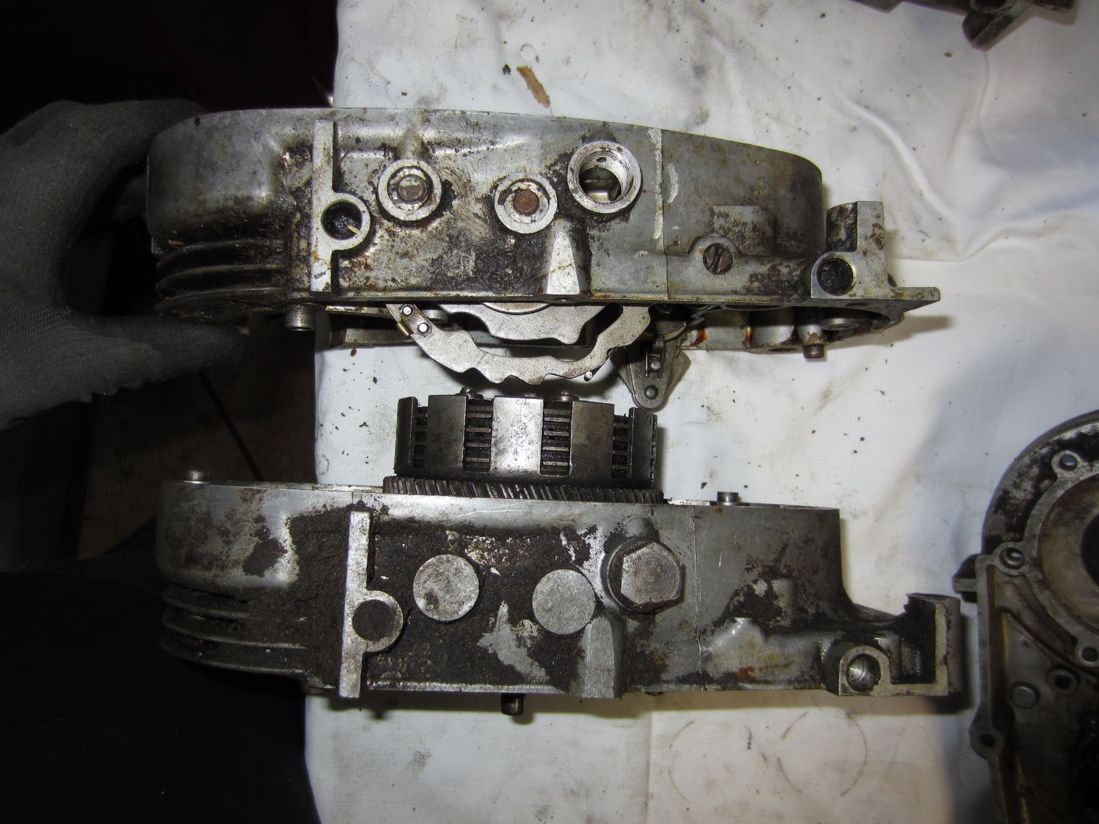

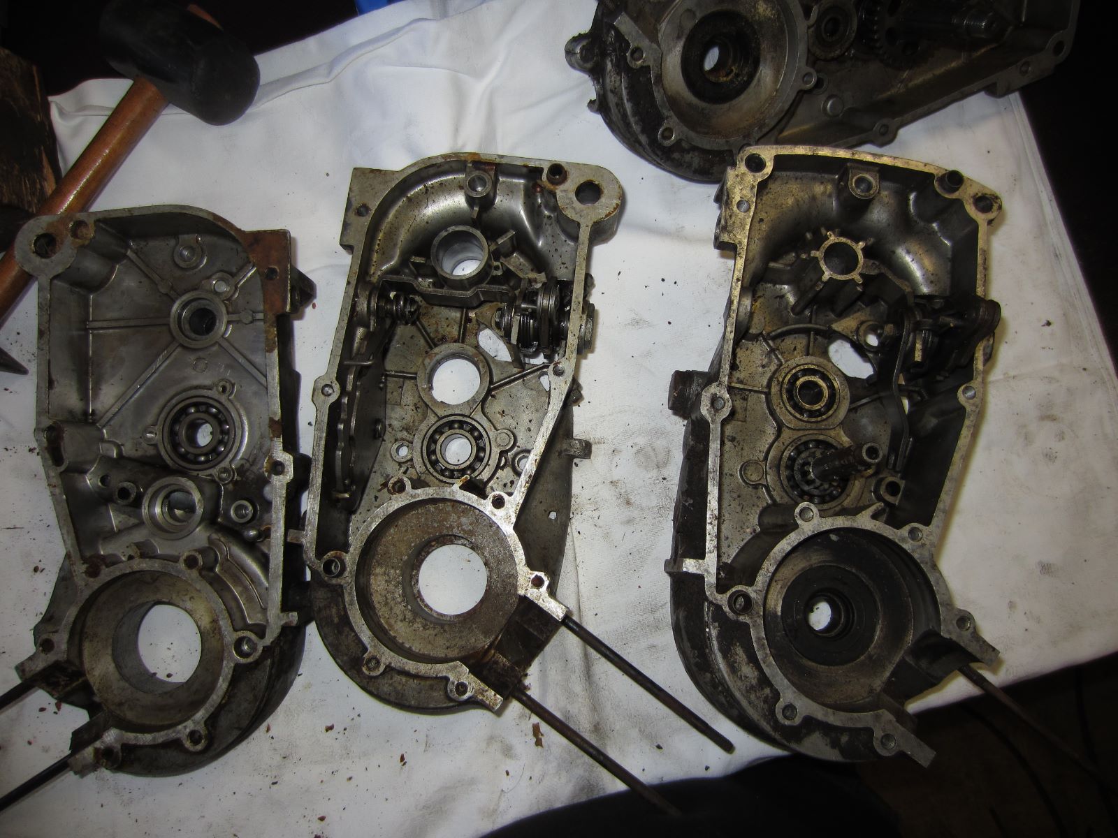

Ist zwar schon ein Jahr alt das Thema, aber ich bin mal drüber gestolpert. Ich hatte letztens mal die Motorgehäuse miteinander verglichen. Leider wird fräsen allein nicht reichen, was ja halbwegs sinnvoll machbar wäre, da ich jemanden mit einer Fräse kenne. Geschweißt werden muss meiner Meinung nach auch noch.
Auf dem ersten Foto ist zu erkennen, das die Bohrung für Kickstarterwelle und Schaltrad beim 4Gang größer ist. Warum, weiß ich nicht, weil wir die Innereien nicht dazu hatten. Da müsste beim Dreigang aufgeschweißt und gefräst werden. Außerdem sieht man eine kleine Bohrung (ca. 6mm) oberhalb vom Kurbelgehäuse. Die müsste gefräst werden.
Auf dem zweiten Foto sieht man die 3 zusätzlichen Bohrungen/Senkungen die von unten eingebracht werden müssten. Sollte mit einer Fräse kein Problem sein.
Auf dem dritten Foto sieht man nochmal den Größenunterschied an der hinteren Bohrung. Beim 4Gang sieht es fast so aus, als ob dort ein Lager verbaut ist. Also auch schweißen und fräsen.
