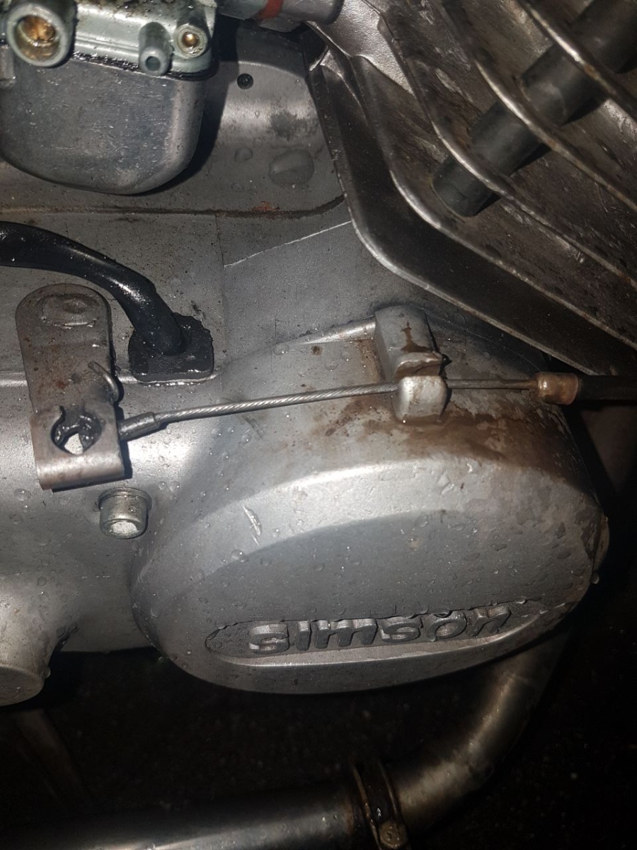

Meine Simme macht mir seit mehreren Monaten Sorgen und so langsam habe ich keine Lust mehr.
Die Kupplung kenne ich von anderen Simmen so extrem weich beim ziehen und dann kommt meine...
Um Meine zu ziehen, muss man so extrem viel Kraft aufwenden, dass nach 30 Minuten fahrt die Hand schon wirklich sehr weh tut...
Ich habe mehrere Leute gefragt doch die sind Ratlos.
Die Kupplung wurde in richtiger Reihenfolge nach Regeneration der Lamellen und Scheiben eingebaut.
Jedoch habe ich das Problem schon vorher mit der Kupplung gehabt, aber davor hat sie überhaupt nicht mehr sauber getrennt gehabt (Diagnose: Federteller platt)
Nun ist anstatt einer 1,5mm eine 1,6mm Tellerfeder verbaut, jedoch bezweifel ich das es dort direkt an der Kupplung liegt.
Ich weiß nicht ob es vielleicht irgendwo eine Anlaufscheibe sein kann die zu viel ist oder sonst was.
Ansonsten trennt die Kupplung ja sauber da ist absolut kein Problem.
Bin wie gesagt Ratlos und einfach nur fertig mit den Nerven.
Naja ein Vorteil besteht, Mukkis im linken Arm
