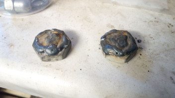

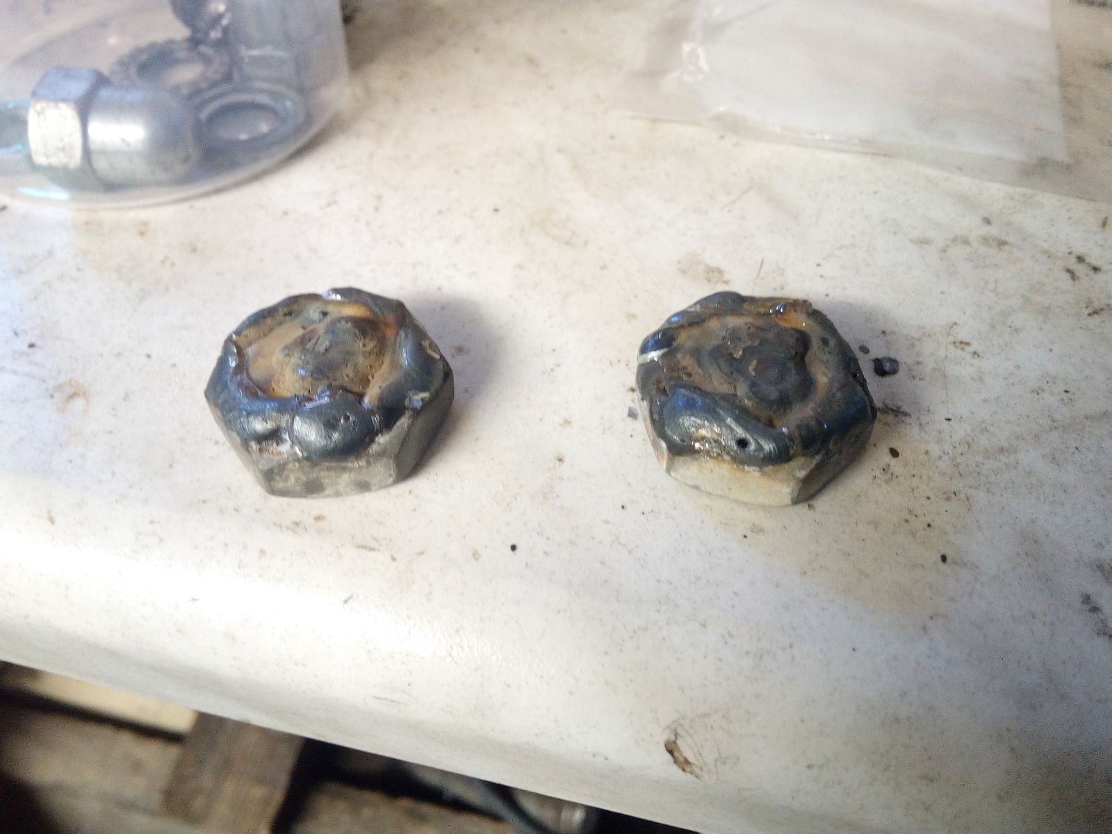

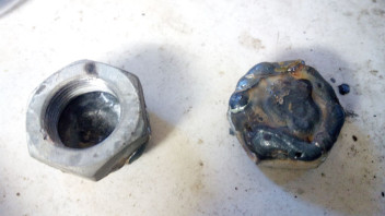

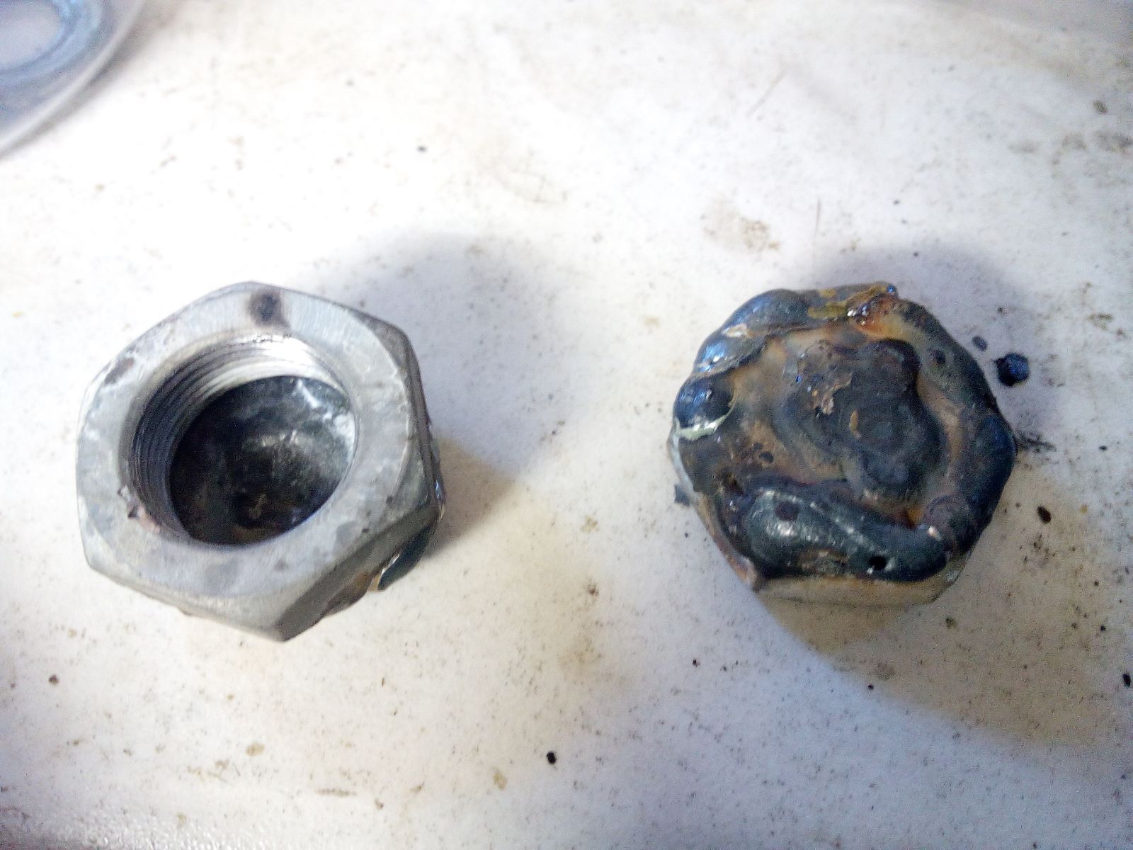

    Als Hilfsmittel hab ich mir nun auch mal Tankverschlussstopfen gebastelt. Flache Mutter M16x1 im Fachhandel gekauft und mit U-Scheibe zugeschweißt. Das macht sich wirklich richtig gut.

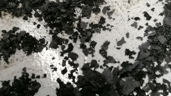

  • Ich hab immer noch das problem mit dem schwarzen belag im Tank der sich nach dem phosphatieren und tanken gebildet hat. Hab heute mal alles was locker war so gut es ging mit Sprit rausgespült. Es sind schwarz-graue Plättchen die raus kommen.
    Anbei ein bild davon. Wollte nun eigentlich versuchen ob der noch feste rest der noch im Tank ist evtl auch mit Zitronensäure ab geht. Und danach wollt ich ihn versiegeln

    Hi,
    war das vielleicht loser Rost der umgewandelt wurde?
    Hast du es mittlerweile mit Zitronensäure probiert?
    Ich habe auch das Problem, das es direkt nach der Behandlung schlagartig rostet. Da werde ich die Tage auch nochmal verschiedene Sachen probieren.
  • Das es nach der Behandlung schlagartig rostet, liegt an der Restsäure bzw. Restfeuchtigkeit im Tank. Nach dem mehrmaligen ausspülen mit Wasser nach dem entrosten, muss sofort mit Fön und Druckluft der komplette Tank von innen getrocknet werden! Danach kann mit Öl oder Versiegelung weiter gemacht werden.
