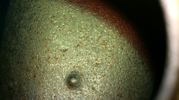

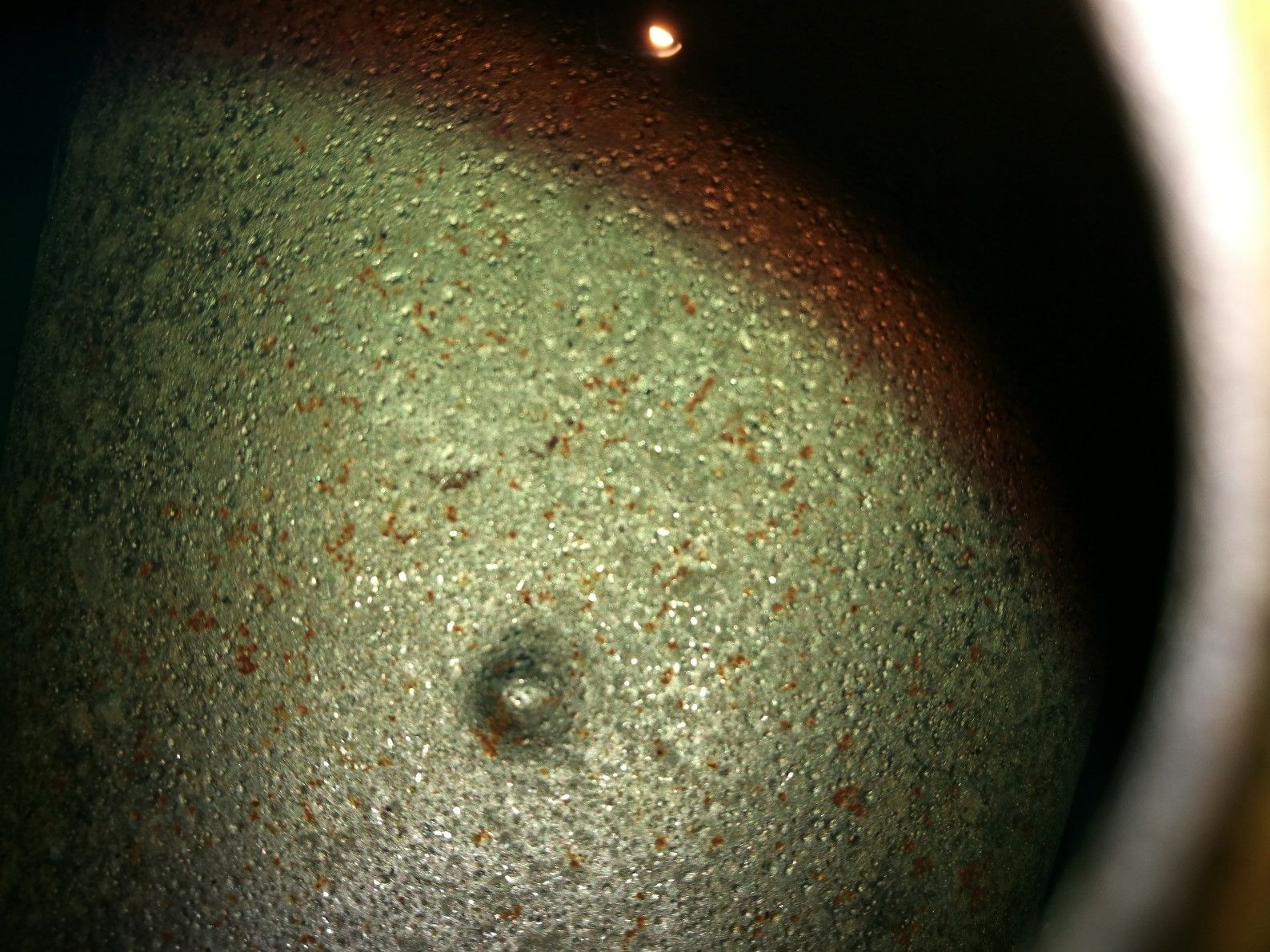

Nach 2 Tagen sah es bei mir aus wie im Bild. Sooo rostig war der Tank nicht. Die Zitronensäure hat an den Rostpickeln auch das Metall darunter aufgelöst, so dass Krater entstanden.
Nach einem Tag sah ich noch Rost und hatte es dann noch einen Tag stehen lassen. Sah dann noch genauso aus wie am Vortag. Erst eine Handvoll kleiner Holzschrauben machte alles (fast) blank.
Kurzum, zu lang stehen lassen ist auch nicht gut. Irgendwenn gibts Löcher.
PS: Ist wirklich der Tank von Innen auf dem Bild. Also nicht phantasieren...
