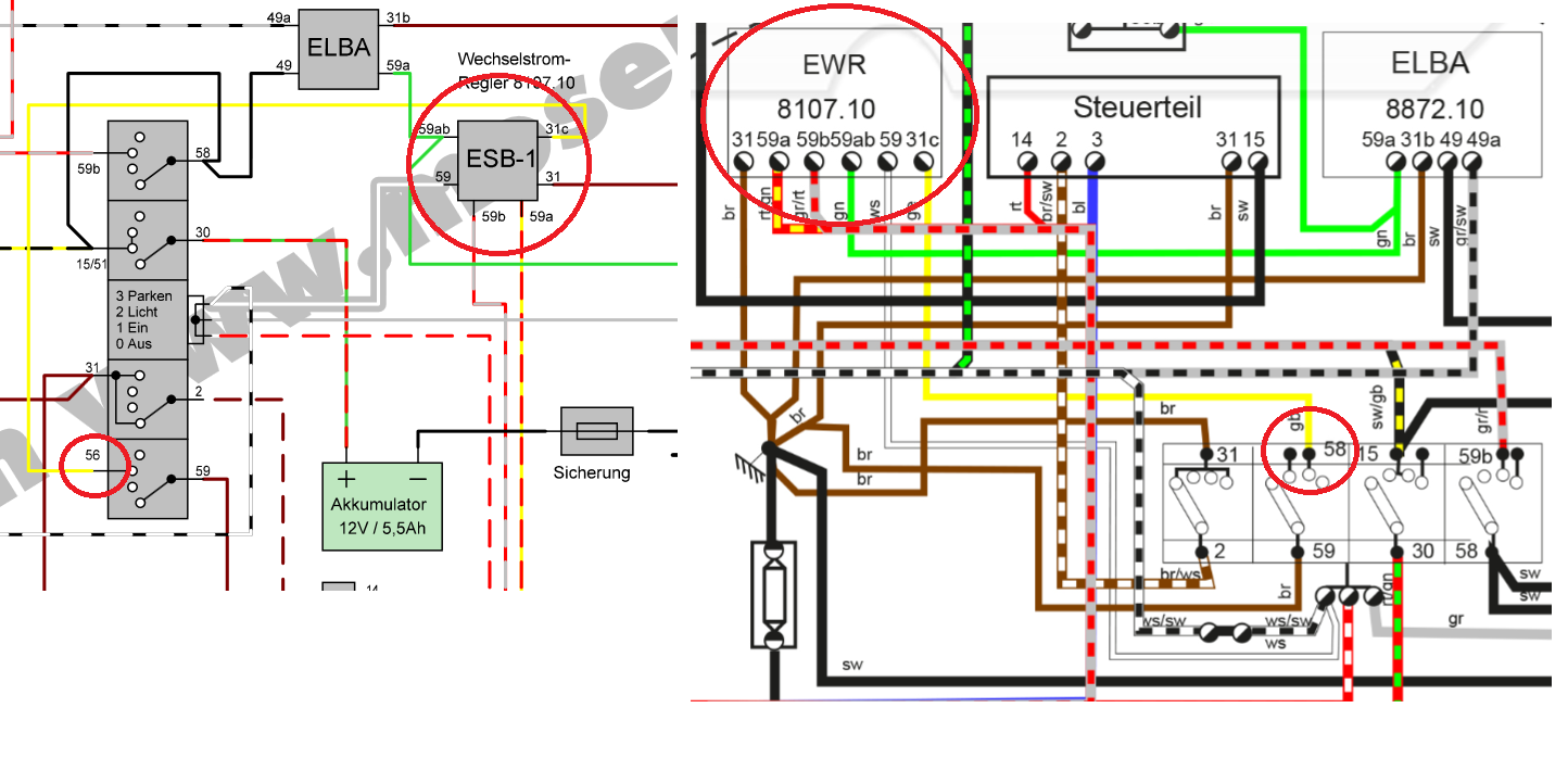

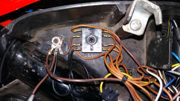

  • Da ich nen bisschen Kältefühlig bin warte ich bis zum nächsten Sonnstrahl, um dann nochmals (zum gefühlten millionsten Male) den Kabelbaum ansehen werde. Dann, so mein Plan werde ich mir die Plus-Seite, also das Kabel von der Grundplatte vornehmen. Obwohl ich mir kaum vorstellen kann, dass da was kaputt ist. Ich hatte ja eingangs geschrieben, dass ich die vielen Massekabel im Herzkasten mittels Leitungsverbinder zusammengefasst habe und nur noch ganze zwei Masseanschlüsse zz des Masseanschlusses der Batterie am Rahmen angeschraubt sind. Nun ist da etwas Ordnung, siehe Bild. Also daran kann es nicht liegen.

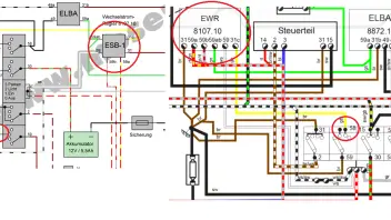

    Im übriegen habe ich drei Kabelpläne. Zum einen den von MOSER in der Ausführung S51 1 C1 mit Dauerlicht, dann S51 1 C1 mit Dauerlicht und dann noch einen anderen. Die Unterschiede bei den Moser-Plänen liegen nicht nur darin, dass hier das Licht anders geklemmt ist sondern auch, dass auf diesem die EWR als ESB-1 benannt ist. Denke aber, dies ist nur ein reiner Namenstausch und hat sofern keine Auswirkungen.
    Nur eines ist mir nicht ganz klar:
    Beim Moserplan, mit Dauerlicht besteht eine Verbindung von der EWR (also ESB-1) Klemme 31c (gelbes Kabel) zum Zündschloss Klemme 56. Ganz im Gegensatz zu diesen anderen Plan der die Klemme 58 am Zündschloss nutzt. Kurz. Bei Stellung 1 sollte NUR das Vorderlicht an sein. Bei Stellung 2 zusätzlich das Rücklicht. Hier das Bild zur Orientierung.
    Brauche wirklich nur nen Wink...
  • Beim Moserplan, mit Dauerlicht besteht eine Verbindung von der EWR (also ESB-1) Klemme 31c (gelbes Kabel) zum Zündschloss Klemme 56.
    Das ist für die Tag und Nachfahrtschaltung, bei Tag (Zündschlossstellung 1) wird die Spannung für die Beleuchtung auf 12,2V begrenzt, bei Nacht (Zündschlossstellung 2) wird die Spannung dann auf 14V angehoben/begrenzt.
    Das sollte die Lebensdauer der HS1 Halogenlampe verlängern, da der überwiegende Fahrtanteil bei Tag erfolgt und bei Nacht etwas mehr Sicht bringen ;) .
    Ich denke, hier ist dem Ersteller ein Fehler unterlaufen und die Klemmer "58" sollte eingentlich "56" heißen, sonst wäre die 58 zweimal vorhanden, für unterscheidliche "Aufgaben".
    So steht es auch hier ->
    nur ist das Komische, dass sich alle Pläne, die ich habe (DDR, Moser, usw.) soweit decken und entweder das Dauerlicht mit samt der Tacho und Schlussleuchte vorhanden ist oder eben garnicht :S

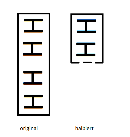

  • Ist dein Leitungsverbinder ein halbiertes Originalteil? Bei den originalen ist jedenfalls nicht jeder Kontakt mit jedem anderen verbunden.

  • Wenn du nach der S51 1 C1 verkabelst:
    SW-Stromversorgung kommt von der SW-Spule
    RL-Stromversorgung hängt ebenfalls auf der SW-Spule mit drauf
    => Somit gehen SW und RL nur zusammen
    Der Leitungsverbinder...
    Beachte, dass dieser 2x "Doppelbrücke" (4 Kontakte) haben muss und jede "Doppelbrücke" 1x "Rahmenmasse" haben muss.
    Hast du nur einfache Durchführungen, muss jede Durchführung mit Rahmenmasse verbunden sein.
    Hier könnte ggf der Fehler liegen.
    EWR/ESB-1
    Wenn du das Licht über das ZS separat ein/aus schalten möchtest, dann musst du gelb (56) fest auf Masse legen. (Licht in voller Helligkeit)
    Damit entfällt die braune Leitung 59-Masse komplett.
    Da du nun das RL separat schalten möchtest, steckst du Grau vom 3-Fach-Verteiler nach der 56 um und ziehst eine Kabelbrücke zwischen den freien platz auf dem 3fach-Verteiler und der 59.
    Möchtest du aber das gesamte Licht separat schalten, dann musst du weiß/schwarz UND grau auf die 56 stecken und eine Brücke vom 3fach-Verteiler auf die 59 ziehen
    Ja es ist ein halbierter Leitungsverbinder. Und nein ich habe zu jeder 4er Verbindung 1 x direkt an Masse gelegt, wie auf dem Bild ( 1x braun und 1x schwarz) auch zu sehen ist.
    Werde mich am WE nochmals überzeugen, ob ich wirklich nicht was verfummelt habe. Wäre echt schade, wenn meine Ausfahrten sich verzögern.
  • Ne, dann ist mit dem Verteiler soweit alles OK.
    Wurde die Motormasse mit in die Rahmenmasse eingebunden? => Keine Verbindung = kein AC-Licht (=> offener Stromkreis)
