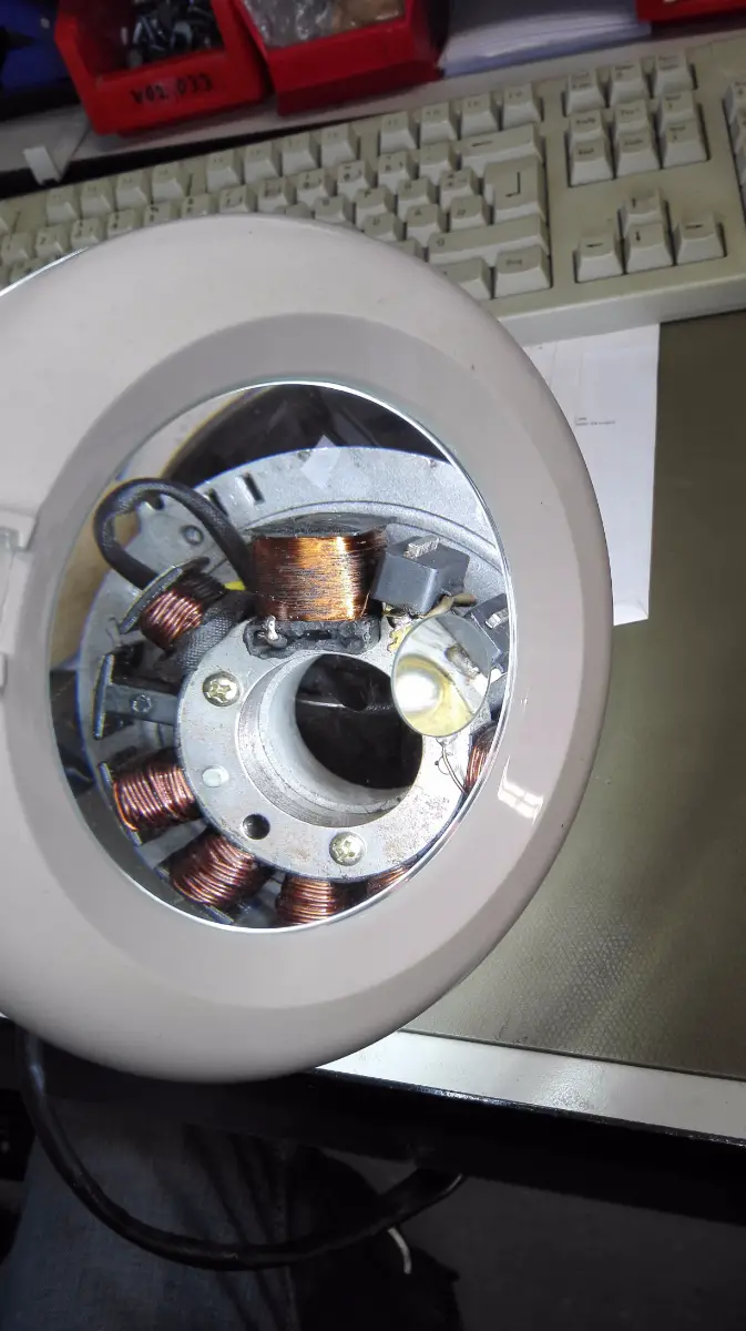

    Beim Bekannten aus dem Nachbardorf hatte ich letztes Wochenende einen defekten Stator. Die Zündladespule hing nur noch hochohmig an Masse (0,5 MOhm statt 510 Ohm), das konnte ich auf die unter Vergussmasse liegende Lötverbindung des Wickeldrahts zum braunen Massekabel eingrenzen. Habs neu angelötet und vergossen, nu passts wieder.
    So eine Vape habe ich allerdings vorher noch nie gesehen, keinerlei Bezeichnungen auf Spule oder Stator, uralter schwarzer Rotor ohne Auswuchtbohrungen.
