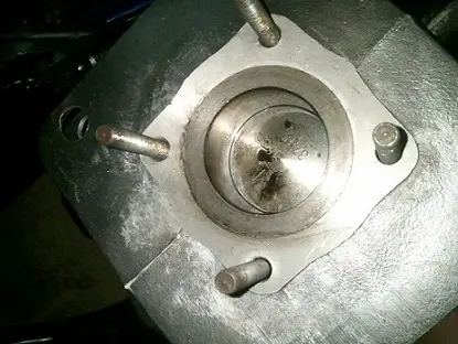

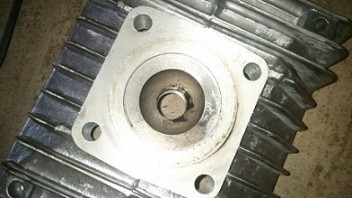

Ich glaube ich mache das anders, ich baue den kompletten Zylinder ab und schaue unten ins Kurbelgehäuse rein, wenn da nix drin ist, kann es daran ja nicht liegen, ansonsten noch absauen und schauen ob es nach läuft. Aber wo wir jetztt bei den Simmerringen sind, ich hab die nicht eingeschmiert, hoffe nicht das es daran liegt. Ich sehe es schon kommen, komplett neu regenerieren...

Ja tu das, dann sind wir(Du) schlauer und haben eine Fehlerquelle ausgeschlossen bzw. sogar die Ursache behoben!!

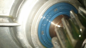

Guck auch gleich das WeDi der richtige ist (wie von Tacharo beschrieben) und Bild machen. -

Zylinder ziehen erst wenn alle anderen Fehlerquellen ausgeschlossen sind! -

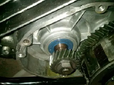

Deckel ab, Simmerring war drin
OK....kann das sein, dass er nicht korrekt sitzt?
Tret sie mal ohne Deckel und ohne Öl an! Wenn sie kommt, mach sie dann gleich wieder aus! Dann weisst du ob sie Öl ansaugtNicht, das die vordere Dichtlippe nicht abdichtet, oder den WeDi noch ein kleinen Tick tiefer rein drücken...aber nicht zu weit!
