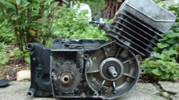

  • Hier ist ein S83 Motor ist aber das gleiche wie beim S70
    ich glaube ich steh gerade auf der Leitung - welche Ecke - kannst du bitte einen Pfeil in deinem Bild dran machen.

  • mitte motor wo der kupplungshebel sitzt,ist im hintergrund am motor die ecke gut zu sehen.

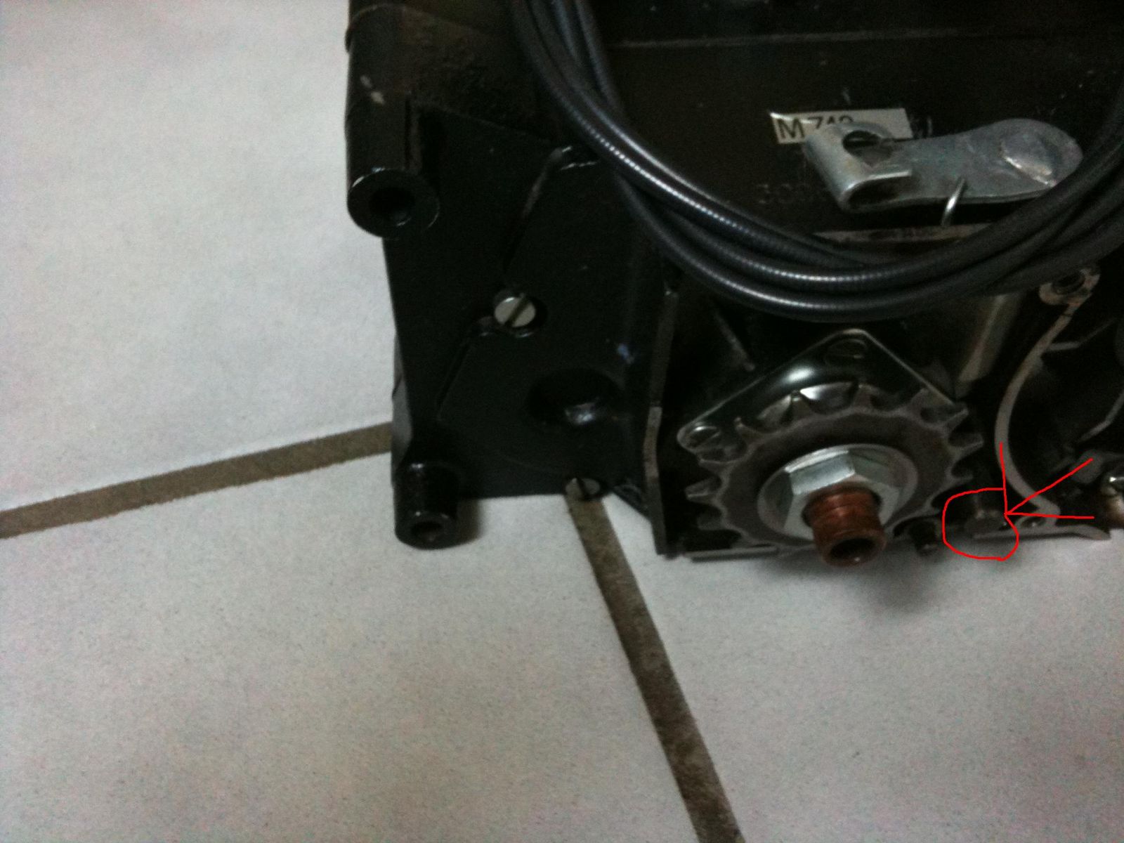

    Hier die Besonderheit beim S83 Motor der Bolzen der verhindert das ein größeres Ritzel drauf passt
  • Ok,
    Danke,
    Den Bolzen, der verhindert das ein größeres Ritzel passt gab es bei der S70 aber nicht.
