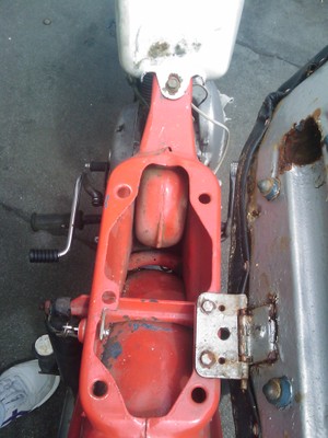

  • An der Rahmenverdickunf unter der Sitzbank ist beim Sperber ein Rohr,welches in den Rahmen reingeht und den Raum unter der Sitzbank damit verbindet. Da kommt dann der rest der Ansauganlage rein.
    beim habicht gibt es dieses Rohr nicht,weil er einen Luftfilter hat,der nur hinter dem Gaser sitzt

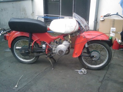

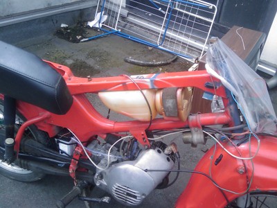

  • ich hab zwar den ehemals halbdurchsichtigen kasten, wo vorn der filter drin ist, aber nicht diese niere dabei... ich muss jetzt wirklich erstmal ein paar fotos machen!
    und es geht mir wirklich nicht darum, einen sperber zu kürzen, ich habe dieses fahrzeug so wie es ist geschenkt bekommen. da ich nur b-klasse fahre, kommt mir der habicht-motor trotzdem entgegen. TÜV-gutachen 70,- €? damit ich den als 50er fahren darf... :search:
  • so, hab die niere doch gefunden, war wie der rest rot gepinselt... Update: definitiv sperberrahmen (1968) und -tank, motornummer R21502XX1018 (ein bisschen lang, oder?), die 8 könnte auch ein B sein. Laut liste ein habichtmotor... jetzt suche ich das ansaugrohr, dem einzigen unterschied (rahmentechnisch) zwischen sperber und schwalbe? bilder muss ich noch verkleinern zum reinstellen... grüße aus bonn, arne
