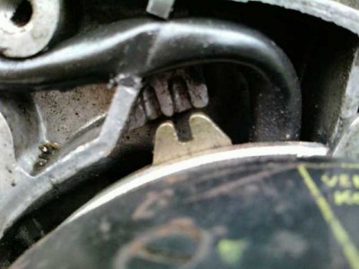

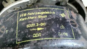

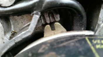

  • so ich hab jetzt mal Bilder gemacht hoffe ihr könnt mir damit weiter helfen und mir sagen ob die zündung stimmt?? Ich hab noch einen 3 gang motor liegen bei diesem ist auf dem schwarzen rad was bei dem rot ist eine Makierung aber auf dem jetzigen motor ist keine
    bei dem anderen Motor den ich habe steht die zündung andres und zwar is da die kerbe (2tes Bild) Weiter rechts (da woder letzte strich ist mit dem stimmt die kerbe Überein
  • sooo ich hab mich jetzt mal an die Zündung gewagt hab sie weiter nach rechts gestellt so das die Kerbe gegenüber dem letzten Strich steht und siehe da laut Tacho schonmal 60 und sie dreh auch gleich ganz hoch.Sollte ich die Zündung noch weiter nach rechts drehen?Ich meine aber das sie dadurch jetzt bergauf und im anzug schlechter geworden ist kann das sein?
  • Ehm ich will echt nich Frech werden. Aber was du hier Fabrizierst halt 0- Arsch. Warum beliest du dich nicht wenn du dich nciht damit auskennst? Junge es gibt sogar ein Video indem ausführlich erklärt wird wie man E und U Zündung einzustellen hat. Ohne Fühllehre brauchst du garnichts drehen. Vergiss das ganz schnell! Also bitte arbeite mit Verstand und nicht mit Glück. Ist ja nicht zum Aushalten dieses Mutmaßen "soll ich hier mal drann drehen?.." also ich bitte euch..

    so Zündung hab ich einstellen lassen steht genauso wie vorher das heist Zündung war ok!Zischen tut sie aus dem Auspuff immernoch auf höchstdrehzahl kommt sie auch erst spät und bei 55 ist auch ende.Woran liegt denn das nur
