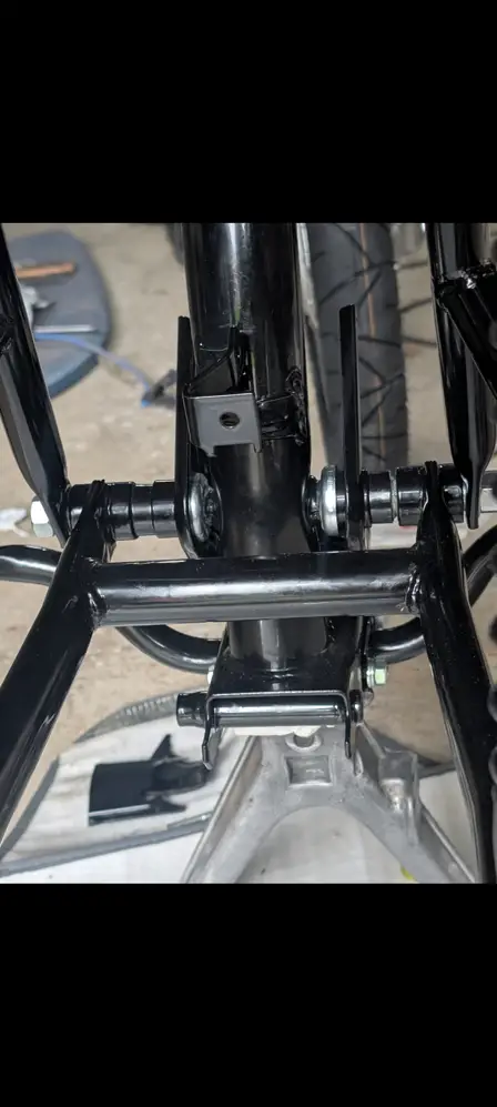

Ich bin gerade dabei, meine alte Simson S51neu aufzubauen. Habe fĂŒr die Schwinge Polyamid eingebaut und fĂŒr Motorlagerung Polyurethan vom BĂŒchsenfuchs. Hat soweit alles super geklappt. Jetzt habe ich aber ein ziemlich komisches Problem beim Zusammenbau des Rahmens. Werde diesbezĂŒglich nicht fĂŒndig im Netz. Alle HĂŒlsen von den Buchsen haben das MaĂ 32,2 und liegen innen bĂŒndig an, so wie es sein muss. Wenn ich aber jetzt die beiden Muttern vom Schwingenlagerbolzen anziehe, entwickeln sich unterschiedliche AbstĂ€nde. Rechts liegt die Soziusstrebe an der Schwinge an, Links ist noch Platz, aber dafĂŒr ist Links das Schwingenauge schon an der PU Buchse dran (Kaum Abstand). Das ist mir irgendwie schleierhaft. Egal wie ich die Muttern anziehe, immer zieht es sich gleich hin. Zieht sich die ganze Schwinge etwa nach rechts? Muss dazu sagen, dass meine Aufnahme am Rahmen, bei der der obergurt angehangen wird, etwas nach rechts verzogen ist.
Bin um jeden Rat dankbar. Ich weiĂ langsam nicht mehr weiter ![]()
