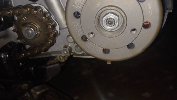

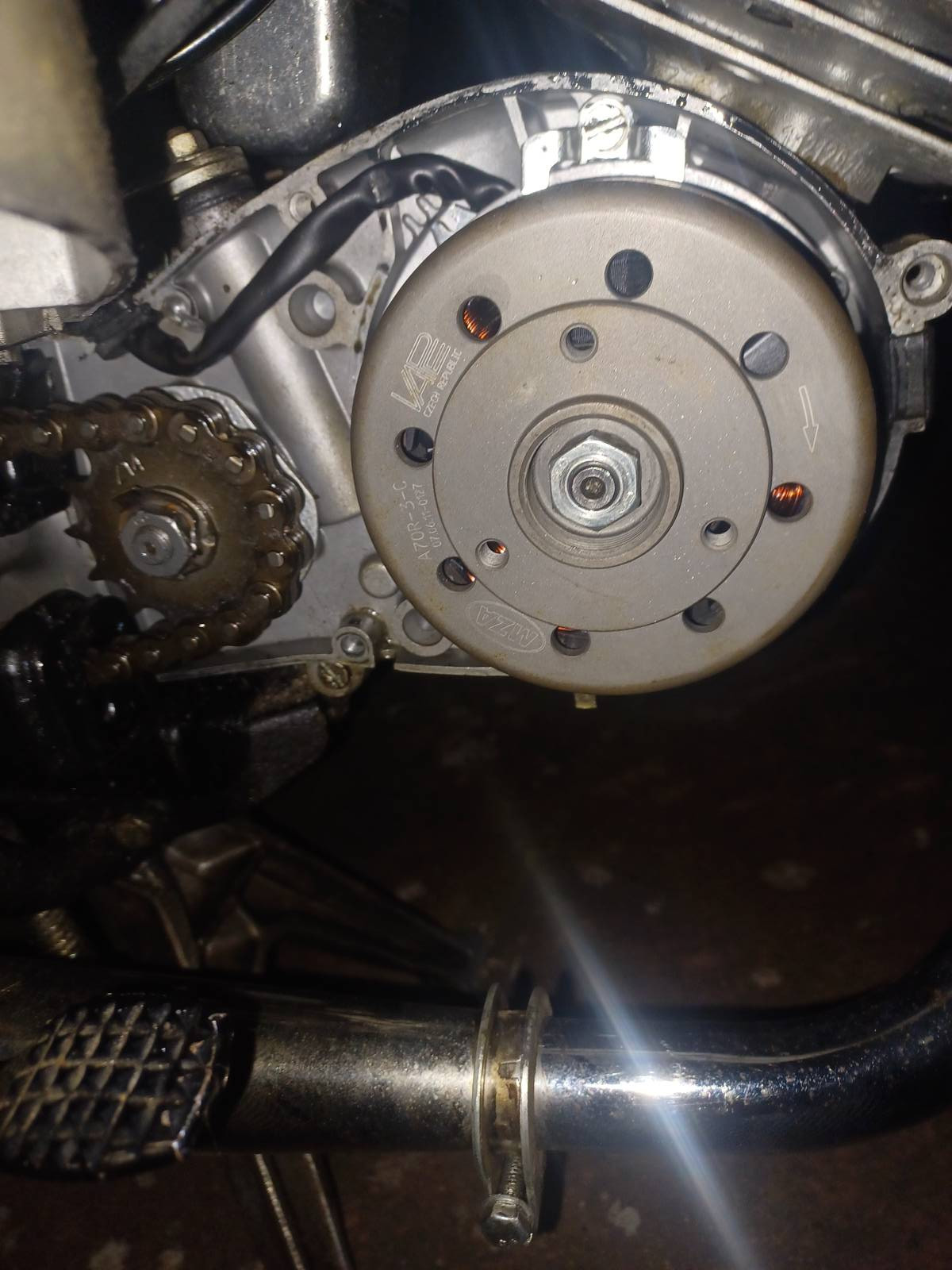

  • N'abend, mach doch mal bitte den rechten Motordeckel auf und mach dir und uns mal ein Bild für hier. Und du siehst gleich selbst was sache ist.
  • Bin jetzt mal ne runde gefahren,motor rasselt... bzw. Hört sich an wie viele Schrauben im blechkanister. Kompression ist allerdings gefühlt normal.

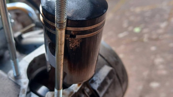

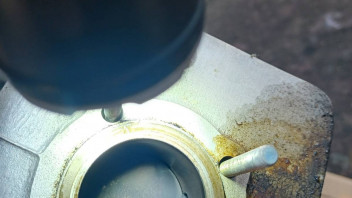

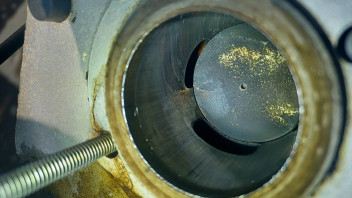

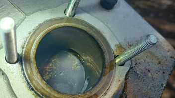

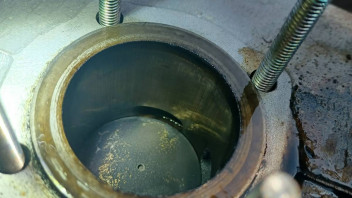

  • Ein polrad-abzieher muss ich mir mal besorgen... werde aber bei Gelegenheit die zylinder Garnitur abnehmen + polrad. Und dann Bilder machen. Dichtungen müssen ja dann wahrscheinlich bei abnehmen der Garnitur immer neu?
