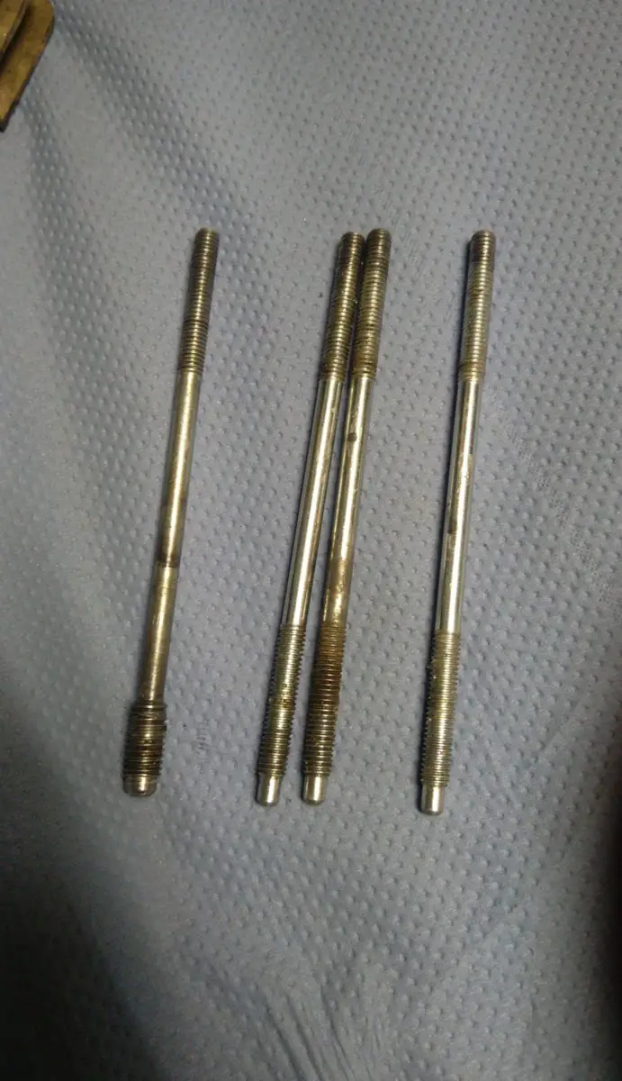

Bolzen haste raus und den Zylinder?
Zylinderkopf fest
ja da ist auch ein M8 Reparaturstehbolzen dabei
Ich glaube der eine Stehhbolzen hätte nicht durch die Bohrungen vom Zylinder gepasst.
Und wie ist der Zylinder auf den Motorblock mit DEM Stehbolzen gekommen?
indem man die Bohrung vergrößert
Das spielt aber keine Rolle, der zylinder ist ja aufgekommen nachdem der zuganker eingesetzt worden ist. Und man schraubt die zuganker ja nicht raus um den zylinder zu ziehen.. Man kann sich das auch schwer machen.
Zum anderen sehe ich nicht das der zylinder am zuganker geklemmt hätte.. Ich sag immernoch das die Buchse sich im Block verklemmt hat, oder nen spahn gezogen hat.
Ach, ist da Übermaß dabei
Das vermute ich von das die Buchse sich im Block verklemmt hatte
ist alles wieder drauf, der m8 ist drinnen vom vorgänger, der hat den da rein gemacht weil das gewinde im motor ausgeleiert war und hat den dann rein geklebt
