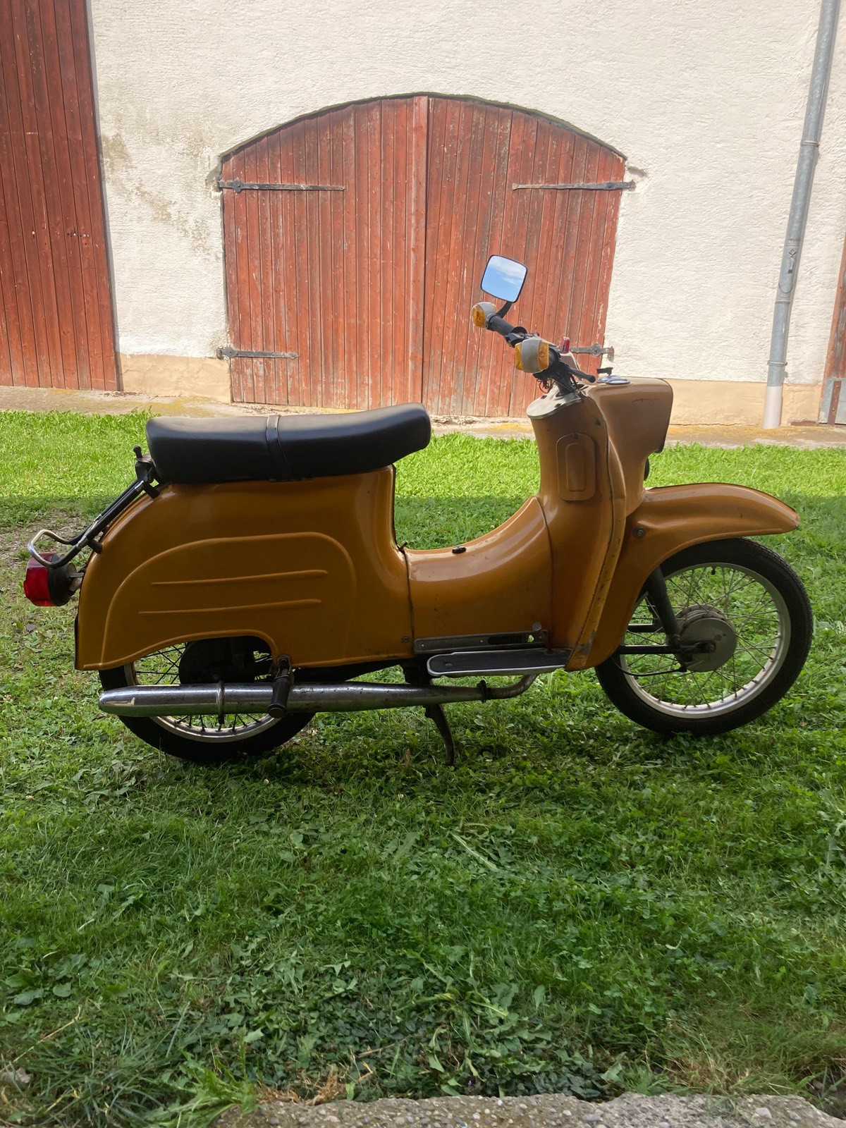

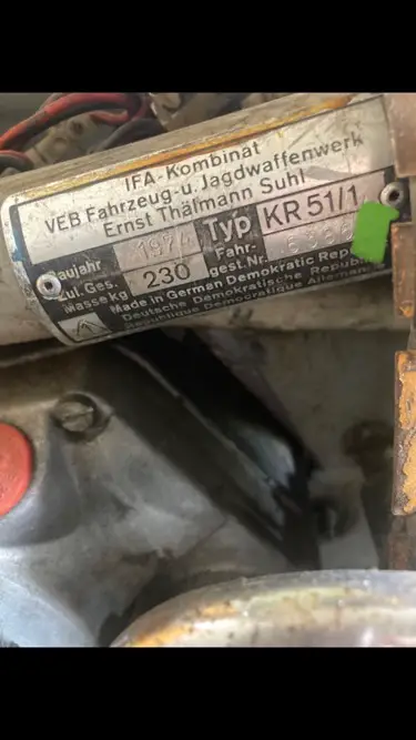

  • Wir bräuchten erstmal ein Bild des Vogels und des Typenschildes (letzte beiden Ziffern unkenntlich machen)
    Dazu die Rahmennummer und Papiere (sollten ja identisch sein). Die letzten beiden Ziffern bitte weglassen
    Kannst aber auch vorweg hier schonmal schauen:
    Simsonforum.de FAQ - Alle Schwalbe KR51 Fahrgestellnummern
    papiere bekommst du nur wenn du das passende Typenschild zum Moped hast

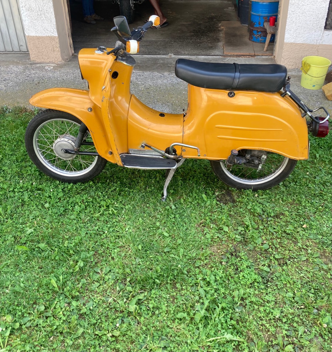

  • Das ist die Schwalbe sowie das Typenschild. Papiere habe ich keine mehr, da meine Schwester sie bei der letzten Anmeldung der Schwalbe verloren hat. Ist das denn nun eine KR 51/1 oder KR 51/2? Laut Typenschild eine 51/1, laut ehemaligem Verkäufer eine 51/2. die eingestanzte Nummer im Rahmen sieht zudem etwas „buckelig“ aus..

    Nachbautypenschild ran und mit passenden Nummern versehen ist legal, KBA Papiere bekommste desswegen aber trotzdem nicht.
    Da bleibt dir nur der Weg über die technische Prüfstelle und Zulassungsstelle.

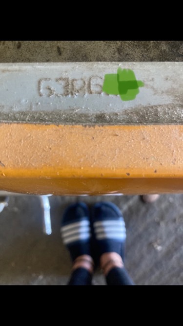

    Sieht die Rahmennummer nun schon aus wie frühs um 4e nach ner halben Kiepe Bier im Schädel eingepickt wirds auch über diesen Weg nichts.
  • Die Frage war nicht angreifend sondern interessiert gestellt, da ich wie schon erwähnt keine Ahnung habe und gerne dazu lerne.
    Anbei noch das Bild von der eingestanzten Nummer.
    Was ist eine FIN? Und woher bekommt man so ein Nachbautypenschild? Welche technische Prüfstelle meinst du genau an die ich mich wenden soll?
    Diese eingeklopfte Nummer sieht tatsächlich etwas schräg aus..

  • Nachgepickt.
    Der Rahmen ist rechtlich gesehen wertlos.
    Das Ding ist nicht mehr als die Summe seiner Teile -30% fürs demontieren wert.
    Guten Gewissens verkauft man den Vogel nicht am Stück
    Zu diesem Rahmen kann es auch nie originale Papiere (wie im Eingangspost erwähnt) gegeben haben.
