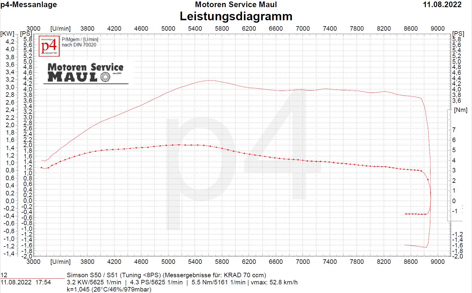

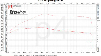

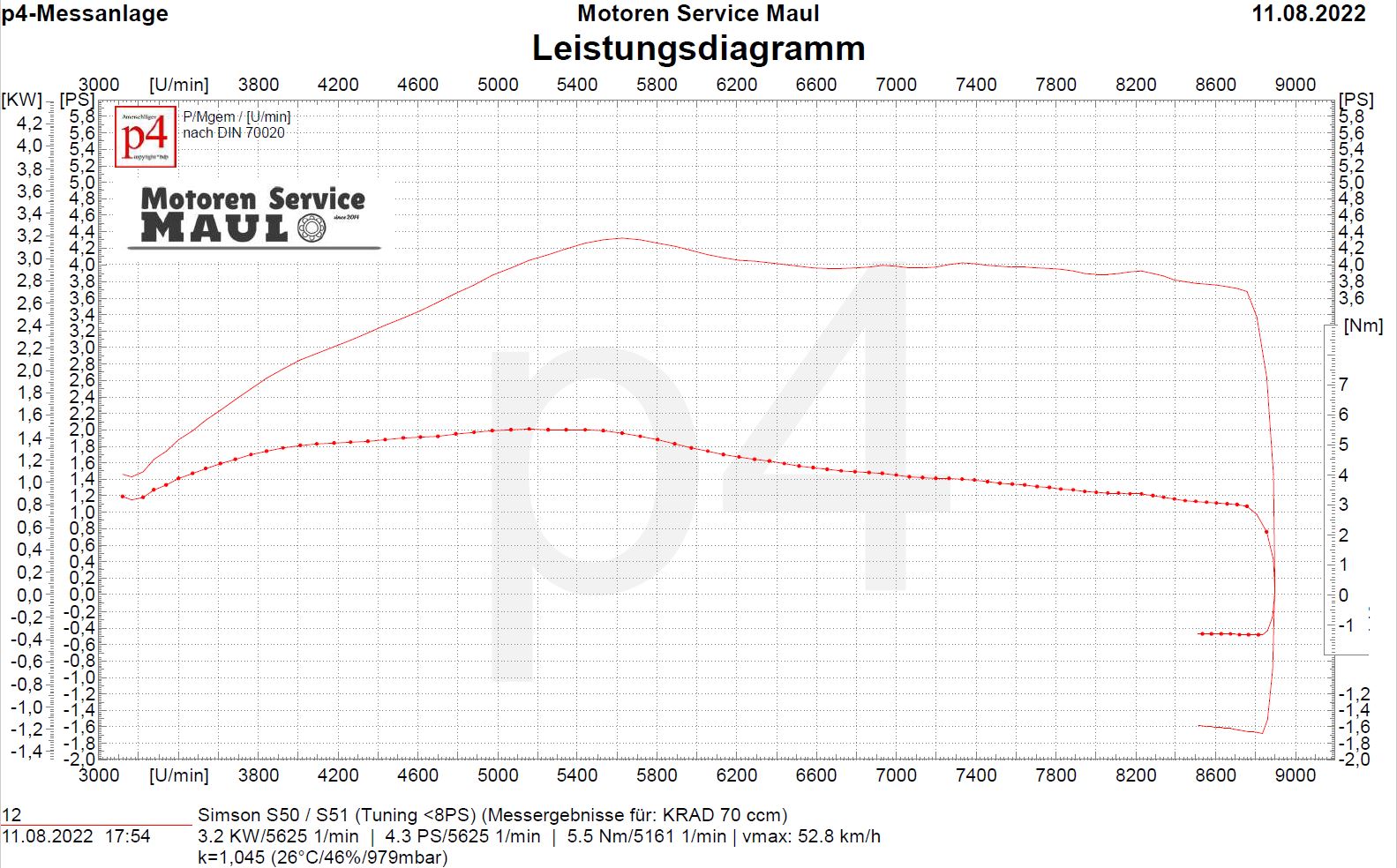

  • Wer mit dem gedanken Illegal unterwegs zu sein klar kommt ist mit dem 63er sehr sehr gut beraten. Die Fahrbarkeit nimmt deutlich zu. Gerade die ganzen 3 Gang Vögel fahren 10000x besser. Der 63er Sport aus unserem haus ist speziell so bearbeitet er eben nicht das letzte PS auf dem Diagram erzwingt aber vieeel besser fährt. Wenn man will übersetzt man einen Zahn kürzer schon hat man wieder seine gewohnten 65-70km/h fährt aber so ziemlich jeden Berg im 3. hoch...
    (Radleistung) am Motor sind es 5,3PS / 6,3Nm

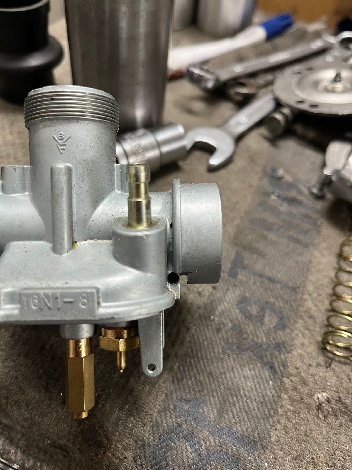

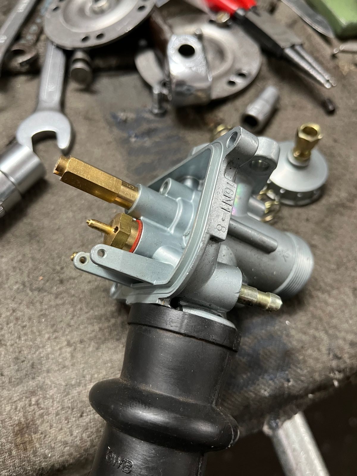

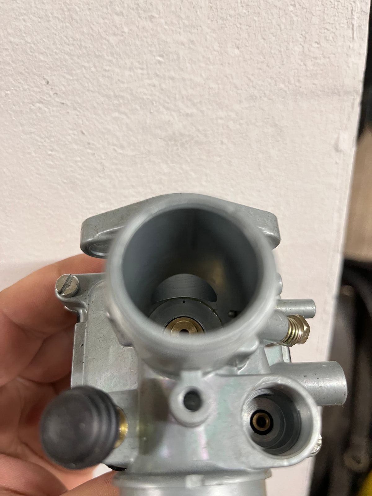

    Auspuff Serie, Krümmer 5cm gekürtzt, Vergaser 16N entsprechend Bedüst, Luftfilter Serie
