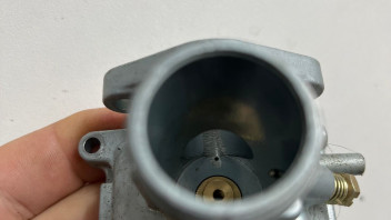

Im Stangas ist der Gasschieber bei den 16N1 modellen noch 1-2 milliemter geöffnet (Luftzufuhr). Der Kraftstoffanteil wird durch die winzig kleine Bohrung vor dem Zerstäuber (in Fahrtrichtung) beigemischt. Die hier beigemischte Kraftstoffmenge lässt sich zum einen über die größe der Leerlaufdüse bestimmen und zum andern durch die Leerlaufgemischschraube. Das ist die, die rechts Horizontal in diesem "Röhrchen" versenkt ist.
Ich würde wie schon 1000x gesagt erstmal den Vergaser an dieser Stelle nacharbeiten damit man sicher sein kann das die Leerlaufdüse überhaupt korrekt funktioniert. Ich versuche dann mal ein Bild zu machen.

Hier deutlich eine kleine Kante (grat) vor der Bohrung für die LLD Sichtbar.
Hier mittels Schleifstift am Dremel entfernt:

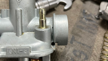

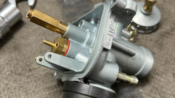

Luftfiltergummi verschließt ggf. Schlitz für Ausgleichsluft...
mittels 2,5 - 3mm Bohrer hier eine Bohrung setzen:
Somit kann wieder Problemlos ein Druckausgleich stattfinden.

Du kannst noch beim Chokeschieber nachschauen, ob das Messingröhrchen zum Abdichten mit dem Chokeschiebergummi Überstand hat oder evtl. mit Unterstand falsch eingegossen wurde. Bei " Unterstand " dichtet der Chokeschieber / Gummi nicht richtig.
Ne, bei Überstand zieht der Motor Falschluft, bei unterstand passiert nix.
Bei Unterstand hatte bei einen Vergaser der Chokegummi nicht abgedichtet. Das Moped ist ständig " abgesoffen ". Kommt evtl. auch an, wie der Vergaser verarbeitet ist.
