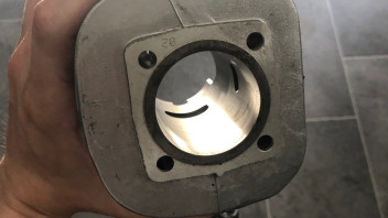

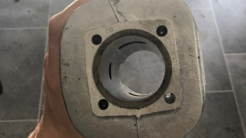

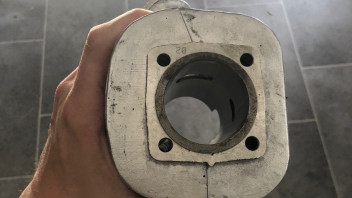

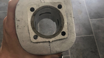

    Hey Leute also der Zylinder sieht aus wie neu…
    Scheinbar ist es wirklich ein Getriebe Problem. Das Polrad kann ich trotz gezogener Kupplung nicht drehen…
