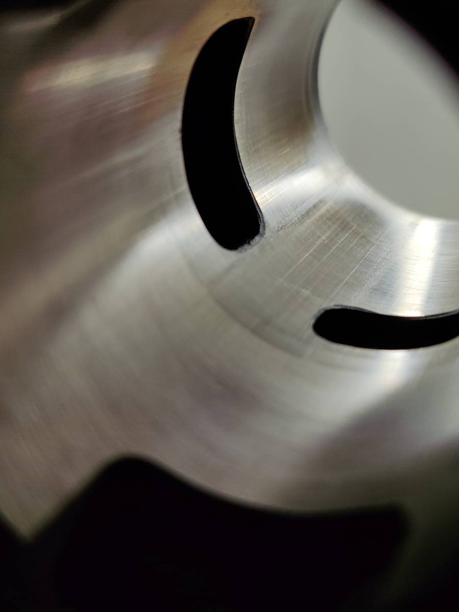

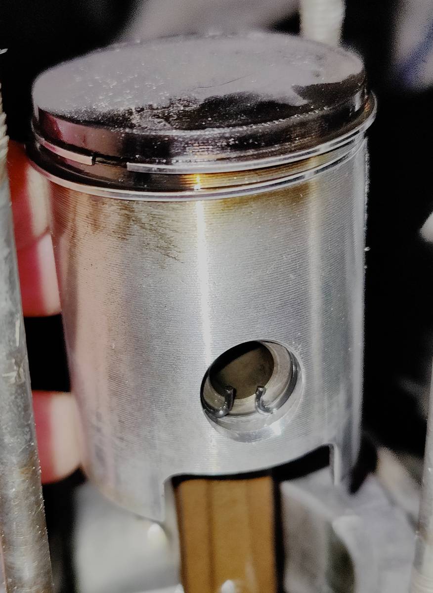

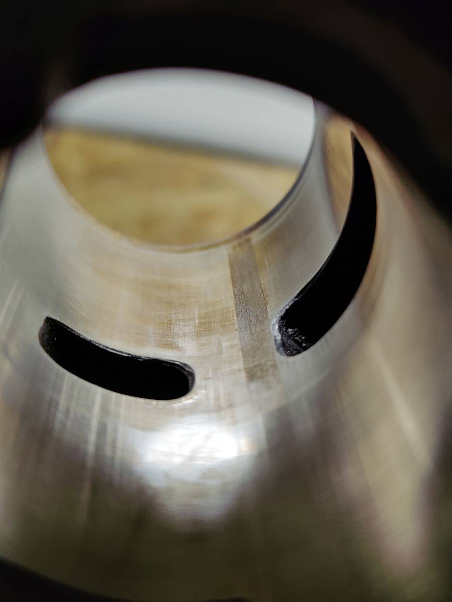

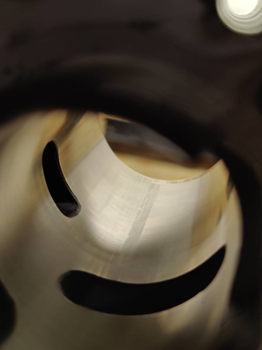

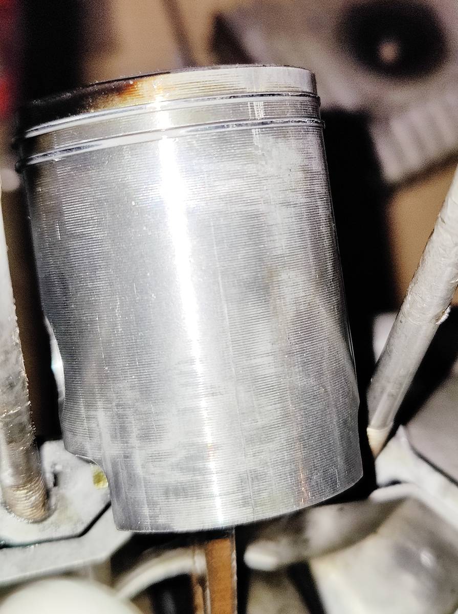

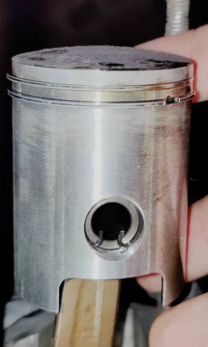

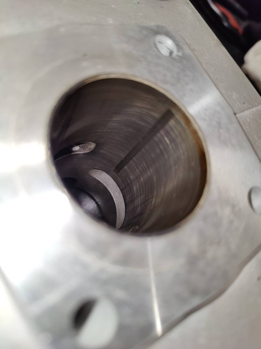

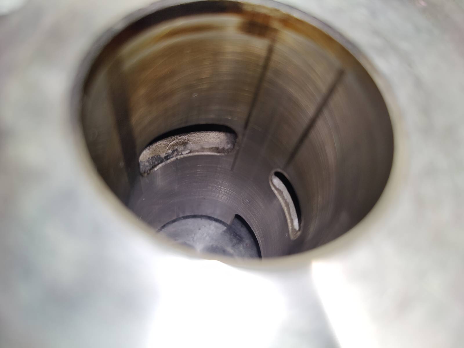

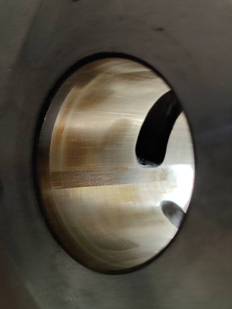

Habe den Zylinder nun gezogen, da es mir so in den Fingern gejuckt hat. Schaut euch die Bilder an.
Warum werden immer die neuen Zylinder nach ein paar Tagen abgebaut? Dafür gibt es billige Endoskopkameras. Jetzt zum Thema, 1/65 ist zu wenig.
1/65 ist zu wenig.
Es sollen 0,2 bis 0,3 mm sein. Gemessen wurde lt. TE 0,25 mm. Von daher passt das.
Ich tippe auf Grund der Bilder and zu fest angezogene Stehbolzen.
Also hier ist ja wieder das große Rätselraten losgebrochen...
Auf den Bildern ist eine verschmierung der Beschichtung durch eine Punktuelle überhitzung zu sehen. Das Passiert bei diesen Zylindern gern wenn die direkt ab den ersten metern Last sehen. Verhindern kann man dies bspw durch mehrfaches warmlaufen lassen und abkühlen bei der erst Inbetriebnahme. Schlimm es es allerdings auch nicht, der Mangel ist mehr optischer natur als alles andere.
1:65 ist mit einem Hochwertigen Öl (wenn dafür geeignet) überhaupt garkein Problem und nicht der Auslöser für solche spuren. Hier kann wenn alles passt auch locker flockig 1:100 gemischt werden.
Einen Schaden durch anzug der Zuganker ist hier nicht zu erkennen.
Das Knistern was der Fragesteller hier warnimmt, wird eine Klopfende Verbrennung sein die durch eine zu magere Abstimmung des Vergasers, falschen (zu frühen) Zündzeitpunkt oder durch alten Sprit hervorgerufen wird.
Nachtrag:
Auf dem letzten Foto, der graue Kolbenboden ist eindeutig viel viel viel zu heiß.
Bild 5908 - dort sieht man sehr schön, dass das Öl auf der Laufbahn quasi verglast ist, was bei extrem hohen Temperaturen passiert. Davon ausgehend, muss sich der Kolben entsprechend ausdehnen und so kommen auch die Klemmspuren auf der höhe der Stehbolzen zustande.
System wird heiß, Kolben dehnt sich aus, Zylinder will sich ebenfalls ausdehnen, wird jedoch auf der Höhe der Stehbolzen begrenzt und daher die Laufspuren.
Entweder total falsches Öl oder etwas anderes liegt im Argen - Ringspalt war es nicht.
Evtl. mehrere Kleinigkeiten, welche sich negativ hochgeschauckelt haben...
Aber es zeigt auch mal wieder, wie stabil die Laufbahnbeschichtung ist!
Das sind keine Klemmspuren!!!
Alles anzeigenAlso hier ist ja wieder das große Rätselraten losgebrochen...
Nachtrag:
Ich danke für die Einschätzung. Ich habe den Zylinder vor dem richtigen Fahren 2-3 mal kurz laufen lassen, aber anscheinend zu kurz, sodass der nicht warm wurde. Der Vergaser lief nicht zu mager, eher ein wenig in Richtung zu fett. Die Zündung wurde auch mit einer Messuhr eingestellt (wie oben gesagt, 1,8mm vor OT). Der Sprit war entweder komplett neu, oder +- 1 Jahr alt. Vermutlich habe ich den falschen Kanister erwischt, wenn der Sprit so schnell schlecht wird? Das Öl war das 2T 800 Offroad/Street Racing 2 Takt-Motorenöl von East Germany Oil, das ist auch für Mischverhältnisse bis zu 1:100 freigegeben.
Anschließend stellt sich mir die Frage; Wie verheerend ist der Schaden, und wie soll ich nun weiter verfahren?
Danke für alle Antworten!
