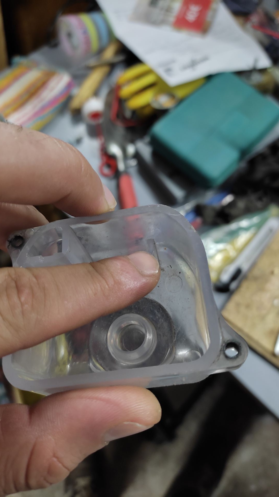

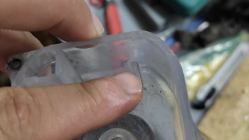

    Hast du denn den Vergaser nochmals zerlegt? Wenn der Schwimmer undicht geworden ist, säuft dir das Moped komplett ab... Die Wanne sollte bei abgenommenen Vergaseroberteil etwa bis zu der Stelle auf dem Bild mit Benzin gefüllt sein.
